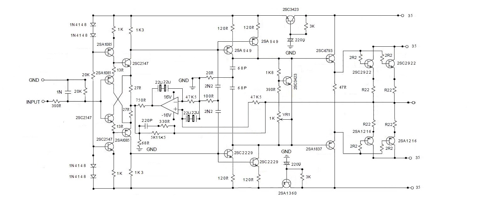

    Sugden Masterclass SPA-4Нажмите на изображение для увеличения.

    хорошая схема интересно обыграет ли она линкс
    думаю обыграет тут меньше каскадов)

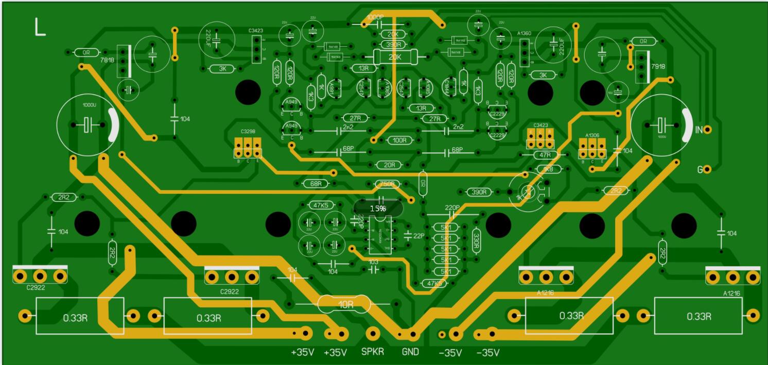

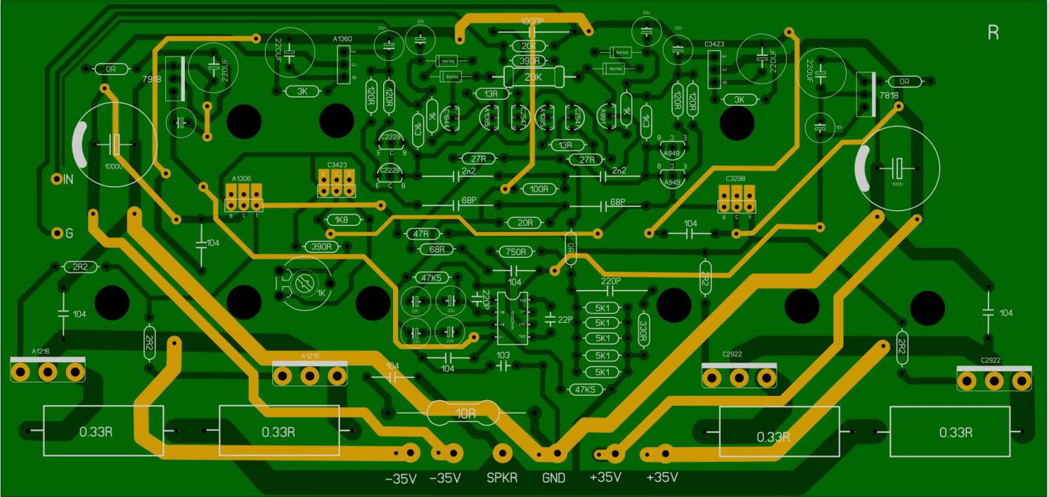

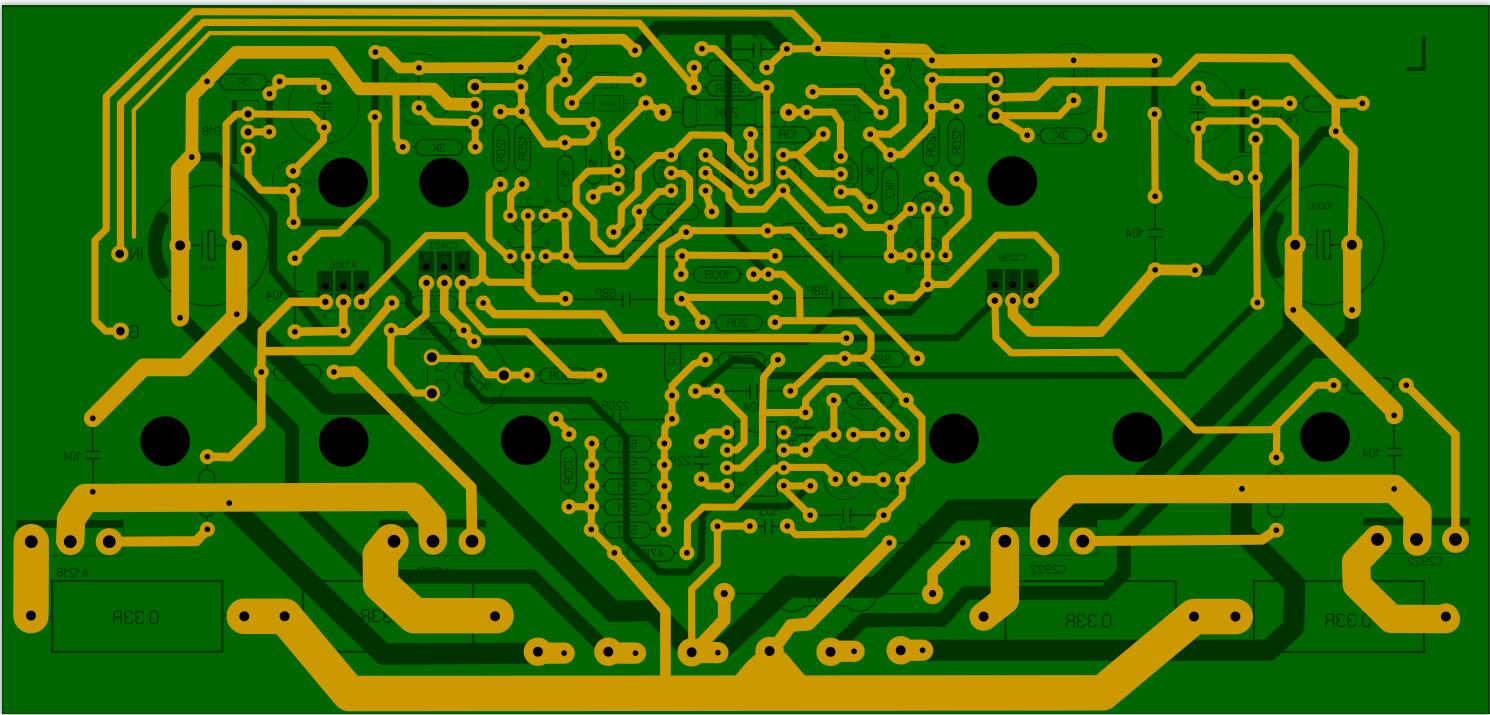

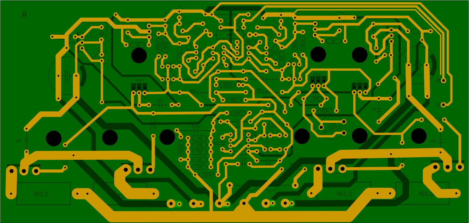

    PCB

    Цитата Сообщение от xirtam Посмотреть сообщение
    PCBНажмите на изображение для увеличения.

    PCB

    Не понимаю сагден так расщедрилась что выложила свои платы?)))
    Или Вы их перерисовали)
    Кто что скажет про такую коррекцию?
  9. #228
    Новичок Аватар для xirtam
    27.06.2017
    7
    По умолчанию Re: Делаем клон Sugden Masterclass IA-4
    перерисовали
  10. #229
    14.12.2007
    из преисподнии
    5,728
    фильтры для УН по шинам питания не смущают при равном питании с ВК?
    ООС "далеко" от входа...
    какую? 220pF в цепи общей ООС?
    что тут скажешь?
    У патифона нет каскадов.
    ни "нет", а "не было", т.е. в прошедшем времени, когда появились каскады он перестал быть патефоном....
    где там в схеме класс А?
    https://forum.vegalab.ru/showthread....=1#post2916261

    А какой операционник в интеграторе использует производитель?
    Не не смущают))) я когда смотрю такие схемы на такие мелочи внимания не обращаю)))
    Я бы делал отдельный диодный мост на оба усилителя напряжения, можно и на каждый наверное)
    Да и источник тока для входа тоже на мой взгляд собран неправильно(
    А вот коррекцию такую и так я никогда не делал)
    Но если такая стоит в усилителе за 660 т.р. значит в ней есть какой то сакральный смысл...Я вобщем то такой раньше не видел, у данилова в умвт84 так подавался сигнал с параллельного канала)
    Одна из теоретических проблем что они по сути дают "некоторое" усиление для вч помех по питанию если они есть
    но есть еще и конденсаторы по 68пик - как это всё взаимодействует?
    короче всё это как то превращается в 660т.р
    https://avcomfort.ru/good9121.html
    Думаю что они "слушали"
    сам я обычно в таких схемах когда начинал делал коррекцию с коллектора на питание, хотя потом рано или поздно перестаешь вообще такие схемы делать, но схема мне нравится))) во первых запараллелили транзисторы(тут слава Агееву ), я бы пробовал запараллелить и три и четыре - пока не надоест) но думаю что они тоже пробовали обычно это звук(не параметры) ухудшает, но они видимо нашли компромисс
    Потом убрали каскод) хотя непонятно почему, я вроде проверял что так не звучит, но я не параллелил тогда)
    Короче схема очень простая прямо захотелось повторить))) понятно что звучать будет обычно, но насколько она проще такого же Линкса!) может точно такие транзисторы что то дают)
    Хотя сейчас присмотрелся, на корпусе то написано классА )))
    Если они это всё загнали в класс А то может это всё и имело какой то смысл)))
    Скорее всего, в этом УМ решался вопрос, не как вычистить звук, а как его правильно испортить. Типа, как из сока сделать вино. Это стоит дороже.
