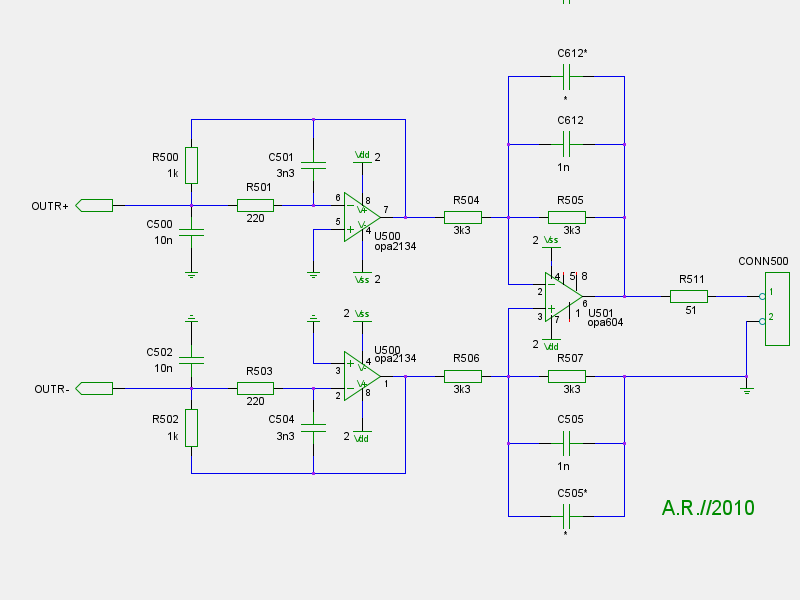

    В связи с покупкой чудесного девайса iconbit hds4l, было принято решение во что бы то ни стало снабдить его внешним ЦАПом, и заодно проверить на практике материал из заметки. Что и было проделано. Два входа, SPDIF и TOSLINK, переключающиеся с передней панели, либо авто-поиском, переключение ЦФ sharp/slow, принудительное или автоматическое включение деэмфазиса. Общается с приемником и ЦАПом простенькая схемка на tiny44. Все реализовано на прерываниях, во время воспроизведения контроллер спит. Немало порадовала возможность воспроизводить коробочкой контент 24/96, немедленно было скачано несколько винил-рипов и в священном экстазе заслушано. Когда наиграюсь, девайс планируется снабдить USB-входом и присоединить к телефонному усилителю из ветки "простой усилитель", с компьютера музЫки слушать. Вот фотки и схемки. Из осциллограмм интересен сигнал на входе IV, на нем видно, что ВЧ-составляющих недодавлено мало, доминирует основная гармоника 10кГц. Из амплитуды выходного тока (4мА) можно сделать вывод, что входной импеданс IV на 10кГц составляет чуть больше 60Ом, причем выше и ниже он резко падает. Играет для такой простой схемки более чем неплохо, радует работа в нижних частотах. Таких басов я не слышал от своего штатного pioneer lx-50 и самого iconbit-а. Это, кстати, по моему опыту, говорит о отсутствии в звуке грязи именно на ВЧ, восприятие НЧ резко страдает от помех и интермодов в верхнем регистре. В целом, все радует, но уже глазки горят что-нибудь дискретное сочинить в IV

    По умолчанию Re: Простой ЦАП на pcm1795 + wm8805
    ..............Схемки читать не особо удобно............на одном листе гораздо интереснее
    Согласен Зато так удобнее разрабатывать, добавлять и убирать детальки. И повторное использование облегчается.
    С такими трансами надо однозначно сверлить кучу отверстий в корпусе для вентиляции...
    Кстати, а не пробовал убрать все эти ферриты с проводов и послушать без них?
    По поводу басов - вполне вероятно, что это эффект от применения ОРА604. Есть у неё такой акцент на низах...
    Однозначно, так и планируется, когда найду в себе силы отсоединить его от остальной системы
    Пробовал на выходе убирать. С синфазниками все-таки почище на ВЧ, позиционирование в пространстве почетче. Я это связываю с проникновением помех со стороны межблочника на выходы ОУ, тем более сейчас задействован временный поганый межблочник из комплекта iconbit. В питании особо не игрался, они там скорее для порядка.
    Сложно сказать, сейчас воткнул 134-й, картина по басам та же. Если опять же найду в себе силы, попробую подпаять снизу корректирующий конденсатор и послушать столь любимый многими 5534. Это скорее из-за того, что я отвык слушать нормальный источник. Все с компа, да с пионера. И в обоих случаях на выходе электролиты.
    Думаю 5534 и без кондёра не заведётся - послушать можно. Кстати, они по звуку(Филипки правда, TI не слушал) напоминают ОРА627, но попроще. А на выход ОУ можно привесить RC, например 200 Ом и 1000 пФ.
    A.R., организация качественного питания очень важна! Только после этого этапа имеет смысл играться ОУ.
    Это смотря что понимать под качественным питанием, видимо. Даже сейчас, с простым стабилизированным ИП на 317/337, прекрасно слышна разница между 604 и 134, например. Я вообще считаю, что разумная организация земляного полигона, RC-развязки между каналами, синфазные фильтры со стороны первички и на выходе дают для общего качества воспроизведения настолько много, что на этом фоне уже теряются микронюансы навроде секретных конденсаторов, волшебных стабилизаторов или заговоренных трансформаторов
