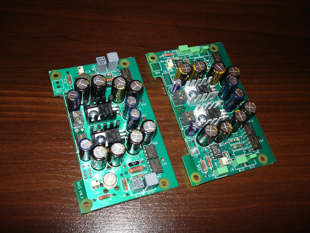

    Устал рассылать схему выхлопа Петя Рогов поэтому выкладываю схему одного из вариантов выхлопа из этого семейства или Peter Gunn как его ласково называют. Ранее не публиковалась.
    Краткая история схемы или почему она родилась.
    Поиск «звука» заставлял сидеть ночами с паялом, и встречать зарю с Луи и Эллой, отслушивая очередной вариант. Слушать хочется музыку, а не ловить блохи, не хочу бороться с головной болью и отворачиваться спиной к колонкам используя музыку как фон, хочу получать кайф от прослушивания и мне пофик какие там спектрограммы если играет.
    Качеством звука ЦАПов построенных по «традиционной схеме», в т.ч. с I-V на горячо любимых АД811 , я не был доволен. Убив уйму времени на прослушивание на различных системах и с разными «слухачами», пришел к выводу что как минимум 811 в I-V далеко не лучший вариант, гробит в звуке самое главное «эмоции», возникает какая то напряженность при прослушивание, исчезают детали, нет музыки!
    Другие кандидаты были хуже или лучше но выше какой то планки прыгнуть не удавалось, хоть иногда планка была очень высока как например с АД846..
    Прямое сравнение в нескольких очень «серьезных» системах I-V на оу и на резисторе с последующим усилением уже как минимум дало повод задуматься о том, что резистор не есть смерть для звука, скорее наоборот.
    Короче мытарств было много. Однажды на наткнулся на сайт Pedja Rogic (Пети Рогова по нашему), наткнулся, споткнулся и пошел дальше, да и на Веге обхаяли его….
    Копая в данном направлении, в общении с Владимиром ака VD-TWO выяснилось, что он уже повторил эту схему аж в 2003 году после прочтения рецензии в журнале Stereophile на плейер Ayre CX-7 http://stereophile.com/cdplayers/840/#и был очень доволен результатом ее работы.
    В тот же день Петя Рогов был собран и усовершенствован - заменой выходного буфера (в оригинале выходной каскад 844 не ох
    ваченный оос очень кривой!) и постфильтром более высокого порядка.
    Собранный макет на базе переделанного выхлопа Назара , просто сразил звуком, причем в качестве повторителя на выходе работала та же 811 ну под руку попала.
    Для повышения линейности (особо актуально при использовании с ЦАП имеющими выходной ток 2 мА) и уменьшения входного импеданса такого I-V 844-е были включены в параллель .
    Такой макет, правда уже с другими оу в буфере, отслушивался почти год. Результат меня порадовал, да и моих знакомых меломанов тоже. Описывать звук неблагодарное занятие , если кратко - это просто следующий уровень, жаль только что так долго к нему шел.
    В результате была разработана плата выхлопа для установки в cерию ЦАПов DAC6. Параллельно отмакетирован вариант с OPA861 который по звуку мне понравился меньше да и довольно неудобен с ним конечный конструктив в виду ограниченного 6 вольтами питания (кстати Peja Rogic OPA861 по моему и применяет в данной схеме), плюс – дешевизна 861-х.
    • Тип файла: pdf BAS4_2.pdf (55.2 Кб, Просмотров: 14865)

    Вот картинки 2-х видов из 6-ти
    https://forum.vegalab.ru/attachment....6&d=1244357728

    А не хотите 844-е "этажеркой"? Они-ж в параллель.
    Да как то по колхозному, да и парралелить надо не все ноги.

    Эти зеркала, что внутри AD844, они к постоянному току 2 мА нормально отнесутся ?

    ZugDuk, если речь идет о начальном токовом смещении ЦАПа, то его нужно компенсировать наружными цепями. Втекать-вытекать в преобразователь должен только сигнальный ток.

    Да, именно о нем. Т.е. постоянный ток 844ая не терпит ?
    То есть если не компенсировать ток нуля шкалы ЦАП, входным каскадам 844х поплохет. Постоянный ток тут ну вообще не при чем, ОУ - УПТ, ему похрену, что усиливать.

    Дык похрену или все таки поплохеет ?
    Добавлено через 5 минут
    Ладно, спрошу по другому. Плохеет входным каскадам от постоянного тока или от максимального, доходящего в пиках до 4ех мА ?
    Последний раз редактировалось ZugDuk; 05.03.2010 в 16:17. Причина: Добавлено сообщение
    13,173
    По умолчанию Re: I-V Петя Рогов
    Ну вообще-то да. Искажения растут. И выходным тоже плохеет.
    Надо рассматривать девиацию тока под сигналом. Ток покоя должен быть заметно бОльшей величины.
    Вообще второй каскад усиления тут необязателен с т.з. получения амплитуды сигнала; но желателен с т.з. получения низкого выходного сопротивления.
    Ну и не надо забывать о необходимости фильтровать ультразвуковые составляющие.
    Причем у DS особенно, с мультибитами полегче.
    Постоянный ток вреден по двум причинам
    -зона линейности токовых зеркал сохраняется до тока +-1..1.5мА в завмсимости от экземпляра микросхемы. Этого достаточно для AD1862 (в самом первом варианте испытывалось с PCM1704, но при 0dBFs искажения подрастали по сравнению с -6dBFs). При больших токах (и уровнях- естественно) измеряемые искажения уже немаленькие. Хотя звучит все равно неплохо, учитывая, что 0dBFs на музыкальном диске -редкость.
    - на резисторе в точке TZ (т. е. на выходе) будем иметь постоянный офсет порядка единиц вольт (нач. ток х Rtz), с которым потом придется что-то делать.
    Поэтому ток ЦАПов со смещением нужно компенсировать на входе I/U. Например так, как это сделано для TDA1541 в Увертюре Назара.

    Все понял.
    т.е. больше +-1мА во вход лучше не вдувать.

    Сергей! привет! личка у тебя не берет- а к моему DAC6v1 можешь сделать такой выхлоп?платка то другая.
    Спецом под 6.1 не буду делать так как 1 шт будет стоить нереально дорого
    Нет, нулевой код должен давать нулевой ток на выходе цапа для этого выхлопа поэтому генератор тока для цап с униполярным выходом обязателен
