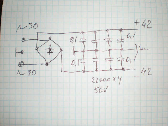

    Извините не по теме, но голова враскоряку. Переменка с транса 30х2 , после диодного моста и емкостей -постоянка 57х2 ! Как такое может быть? Не пойму. Нагрузку не вешал. Подскажите пожалуста.
    Должно быть 42 вольта.Скорее всего прибор неисправен.

    Цитата Сообщение от Адександр Посмотреть сообщение
    Прибор мог и по переменке туфту показать. Но в любом случае в замерах ошибка.
    Не по переменке, не по постоянке! Ошибки не было!!! Возбуда немыслимая в простешем питании побежала, даже не пойму откуда. Скинул соседние ПП, и счастье и закону Ома и всему разумному. Первый раз встретил такое возбуждение в питании! Даже емкостя нагрелись за 30сек, банки на 50v, а в цепи пробегало до 90v. И живые, не бахнули!

    Alex1961, а надо просто плёнкой или керамикой шунтировать банки, и ещё прям на плате ставить...

    Alex1961, не в обиду, но нарисуйте-ка нам, как вы все это подключали. Не может быть 57 постоянки из 30 переменки. Должно быть 42, как сказал mAxSpace. Реально даже меньше немного, за счет падения на диодах. Что-то намудрили или с соединениями, или с измерениями.

    Да не лень. хоть это на пальцах быстрее. Пленка Эпкос, шины на ПП-земля и полярные паралельно идут, ширина около 15мм каждой.Ничего лишнего. Возбуда была от соседней ПП (цифра). Но как он на силу умудрилась заскочить?

    Alex1961, вообще-то, если по картинке, то неправильно включен мост Хотя, возможно, это просто у вас так нарисовать получилось.
