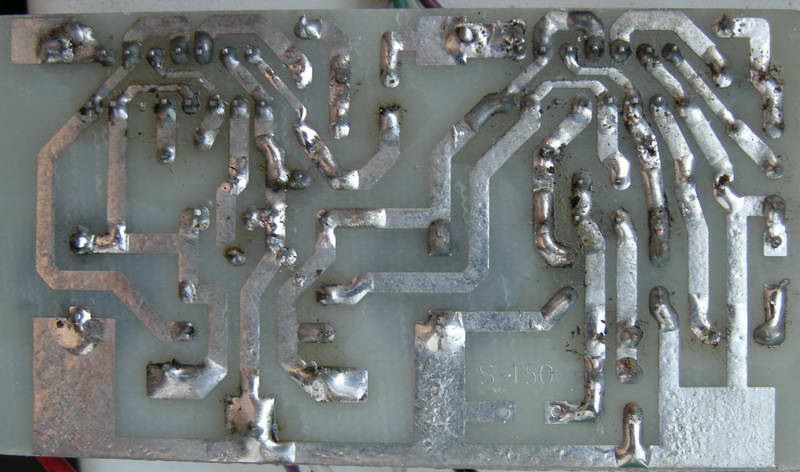

    Собрали мы с другом усилитель на TDA7294 по мостовой схеме. После тщательной сборки подключили всё и обнаружили отвратительный факт: на выход подается постоянное напряжение. Причем, постоянно разное. Иногда выходило 0.6 вольта, иногда аж 7 вольт. Последние разы получалось так, что когда включаешь усилитель - подается примерно 1 вольт. И постепенно падает вольт до 0.6. Отчего зависит - не собразили. Если померять ток на выходе, получается в районе 1 ампера. Если подать сигнал на вход - динамик звучит нормально, но постоянка присутствует. Трансформатор, диодный мост, кондюки сняли с усилителя "Амфитон 35У-202С". Он выдает примерно +-33 вольта. Позже на этом же блоке питания была собрана плата MasterKit с одной микросхемой TDA7294. На выход подается не более 0.06 вольта.
    Через день-другой выхожу фото схемы.
    Помогите, чем можете

    Jpeg, Потрудитесь выложить хорошие снимки платы (низ, верх). Уверен ваша проблема решилась бы раньше если-б были фото!
    Аватар для Jpeg
    03.11.2007
    34
    По умолчанию Re: TDA7294. Мост. Напряжение на выходе.
    NGC 2, просматривал все по нескольку раз. Дорожки все в порядке. К тому же, вероятность того, что на двух платах допущены 2 одинковые ошибки очень мала.
    killboss, верх, вроде бы, достаточно качественно сфотографирован. Нужен низ?

    1. Давайте подклеим ветку к ветке по 7294.
    2. Jpeg, А как именно вы меряли постоянку? Между обоими выходами микросхем (т.е. на динамике), или на каждом из выходов по отношению к земле? Измерьте 2-м способом. Под нагрузкой и без. Если напряжение плавает - измерьте несколько раз, причем скажем, раз 5 каждые 10 минут. Это все без сигнала.
