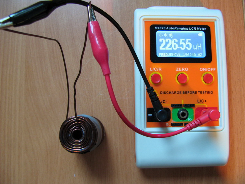

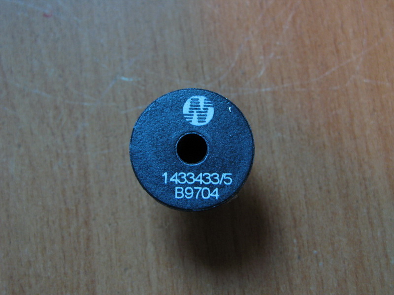

    По умолчанию Re: Расчет катушек индуктивности
    Цитата Сообщение от ExiD Посмотреть сообщение
    20х на незамкнутом феррите? чет слабо верится. О сердечнике на форуме тыщу раз все обмусоливалось, юзайте поиск.
    Нашел темку где данный вопрос обсуждали.
    Намотал катушки проводом ПЭТВ-2 1,5(диаметр по меди) Стержень М400НН, шайбы со случайно подвернувшихся дросселей, результаты на фото.

    Спасибо за информацию, но уже сделал, поставлю в кроссовер, послушаю, если всё будет плохо переделаю))).

    Глупости все это. Катушка, намотанная обычным российским кругляком, лучше.
    А ты попробуй я вот попробовал вопросов более не имею. Насчёт кругляка так вообще анекдот Jantzen катушки в общем ОК, но Nort Creek Music катушки мотанные тем же кругляком на слух явно лучше, мотанные мною литцем Jantzen переигрывают да и Nort Creek Music тоже
    Цитата Сообщение от fruct Посмотреть сообщение
    В моем случае индуктивность 2,7мГн, без сердечника
    Сопротивления такой катушки если не мотать толстенным проводом будет слишком большим. Если есть возможность сделайте катушку с сердечником сопротивлением ~0.15 Ом и сравните, поймете почему на НЧ даже в весьма дорогих АС на НЧ ставят катушки с середчикоми
    Намотал без сердечника сопротивление 0.5ом. В проекте постройка колонок, там попробую с сердечником.
  14. #133
    06.01.2005
    Toronto
    6,170
    Извините это дохренища, ну может не так уж и дохренища, но весьма много для низкочастотника даже 8 омного у которого Rе скорее всего 5-6 ом.
