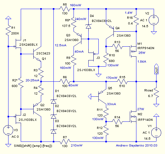

    Мотивацией сочинить эту схему оказалась жадность. После запуска ab-dynamic балансный монстр был закутан и убран далеко. Но время от времени свербила обида за простаивающие железки - там и радиатор на 10000 кв.см., и торы с тройной пропиткой и перемотом от "Родника", и прочее, заканчивая альпсом.
    Очевидное решение - использовать усилительную часть от ab-dynamic, но нагрузить на генератор тока. Но что-то мне подсказывает, что каких-то новых - по сравнению с ab-dynamic - открытий уши мои не сделают. Так что стал прикидывать, что можно сделать принципиально иное, и, помимо прочего, менее ООСное.
    Самое важное ограничение - напряжение вторичек на торах: после моста там всего лишь 13.5V на каждом (из двух) питании (пульсации при токе 2.5A - пила около 300mV от пика до пика). Так как обязательным требованием является УПТ (а вы всё ещё горбатите огибающие? ), включение выходного мосфета с общим стоком исключено - иначе откушаем много вольт от питания, которых и так почти нет. Оно, с другой стороны, и хорошо, так как мне больше нравится с общим истоком.
    Следующее требование - полный усилитель. То есть вход должен быть "готовым" к подключению к альпсу.
    Третье требование - достаточные PSRR по обоим питаниям. Причина та же - низкое напряжение питания. То есть фильтры типа как у Чуфолли (или стабилизированное питание) - никак.
    Короче, получилась такая схемка. Ку (равный 3.35) и ток покоя (около 1.7A) выбраны из расчёта реальных источника и акустики. Максимальная мощность на синусе - около 10W (пиковая - 20W; а вообще - зависит от радиатора, тока покоя, напряжения питания, нагрузки - короче, какой радиатор есть, такая и мощность). Потребление одного канала - 45W.

    Так как в схеме всего три детали, надеюсь, никто меня не спросит, как это работает - в теме же написано, что только для гурманов Но критике, конечно, буду рад. Вдруг до пайки дойдёт

    По умолчанию Re: jazz от anli (усилитель для гурманов)
    стабилитроны 6V2
    Может 8V2?

    В общем,я предупредил.
    Сори, я твоё предупреждение проигнорировал В данном случае - это ветряная мельница. 200%
    Добавлено через 30 секунд
    Может 8V2?
    6V2.

    Цитата:
    Сообщение от Olegyurich
    Может 8V2?
    6V2.
    Отношение дифф.сопротивления к вольтажу лучшее у 8V2. Ну у 6V2 тоже хорошее.
    Два - мало, три - много. А три 6V2 - в самый раз.

    Наверное, этот оптимум всё же смещается от 8V2 к 6V2 при увеличении тока через стабилитрон. У нас ток, как я говорил, около 13mA, а не 5mA. Но, действительно, не суть важно.
    Может хватит 2-х стабилитронов, тогда и на землю можно будет попробовать опереть, если что

    Игорь, увы, никак. Прикинь, если максимальная амплитуда на входе почти 3V, плюс полевики разные - ещё, скажем, вольт, плюс эмитерный переход с падением на эмитерных сопротивлениях - ещё почти вольт, плюс сколько-то вольт надо, чтобы дышать (или насытиться ). Так что 9-10V на плечо, хошь не хошь, а дай.
    По последней схеме с тремя стабилитронами минимальное Uds одного из входных полевиков чуть ниже 4V.
    Ну так Д814Б: 9В и диф. сопротивление 2 Ом при 15мА.
    Если в наших магазинах есть, то куплю. А чем они лучше BZX55? Сопротивление примерно такое же. Не, я, в отличие от некоторых, хорошие советские детали люблю - у нас железа в стране много. Но ещё какой-то смысл есть?

    Да ничем скорее всего, можно два BZX55C9V1 взять.
    BZX55C6V2 у меня есть точно не палёные. Но, откровенно, думаю, мы тут чуток переуглубились в не очень принципиальный момент
    Я вот тут ещё ещё больше утОчил цепь затвора (за счёт уменьшения глубины ООС; разница в спектре на НЧ и 10KHz теперь всего 1-2db - Пасс, как говорит молодёжь, нервно курит в сторонке ), вставил токогасящий резистор (R9), чтобы обойтись без лепестков-радиаторов, проставил мощности рассеяния резюков и основные токи.

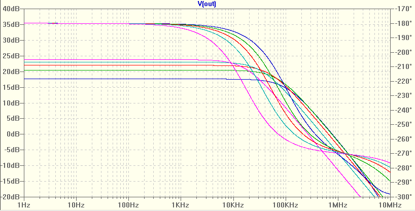

    Ну и картинка петлевого усиления для этого разогретого в малосигнальной части варианта (семейство для разных постоянок на входе - синий: -2V, зелёный: -1V, красный: 0V, ...; не забываем, что усилитель инвертирующий) - по методе Nick-а (и правда удобно, ).

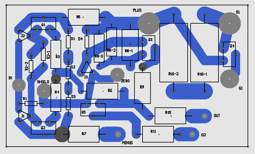

    На пути к печатке... Размер около 100x60.

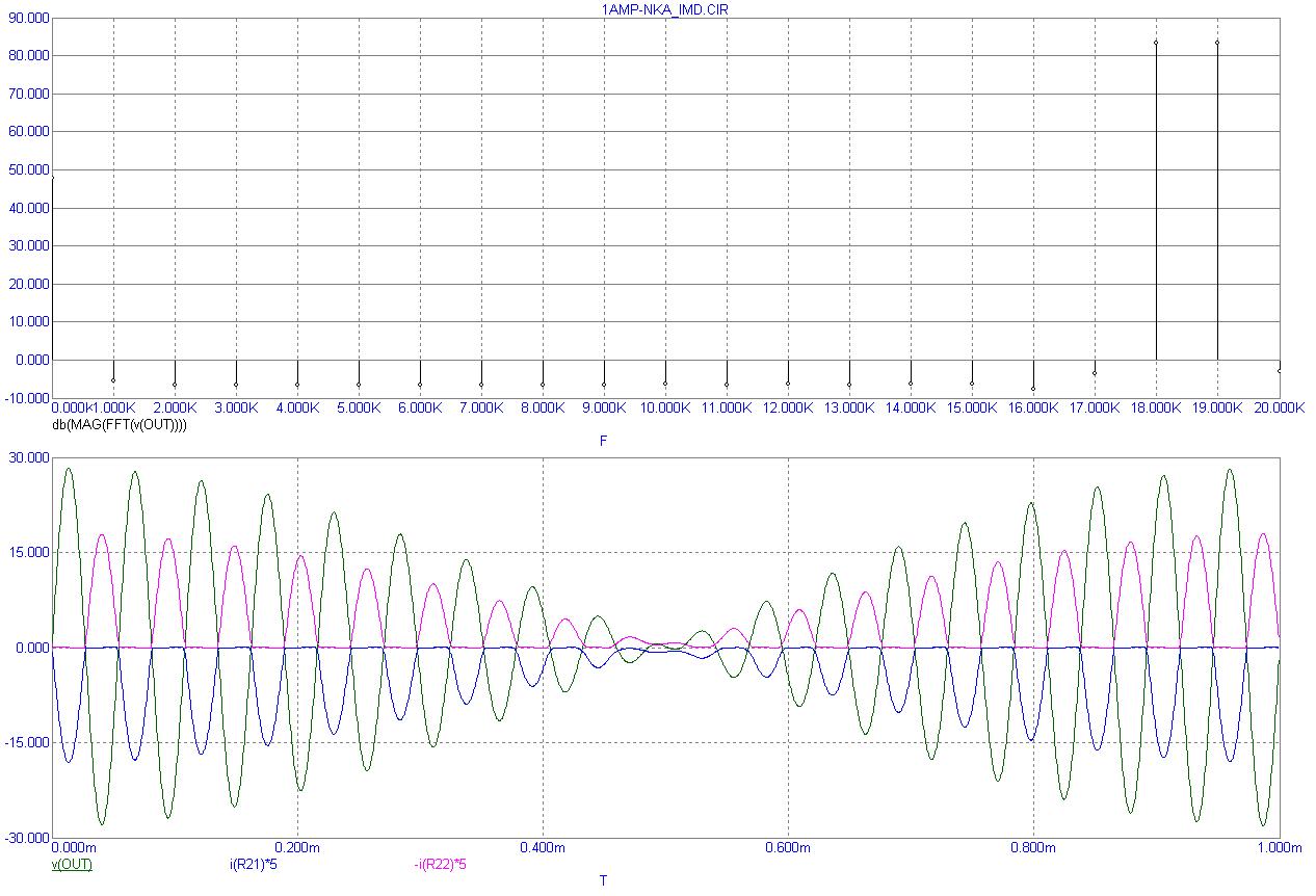

    Андрей, ты б прикинул на модели не гармоники, а интермоды стандартным методом 18+19 кГц. Для примера см. моё новое.
    Женя, я сравнивал с мосфетом в ОИ (график слева) на одинаковой мощности - каких-то бяк не заметил. Правда тут частоты 1000Hz и 1100Hz. Но, как писал выше, в связи с большим током в цепи затвора на ВЧ ситуация меняется слабо.

    Женя, я сравнивал с мосфетом в ОИ (график слева) на одинаковой мощности - каких-то бяк не заметил...
    Вообще, выглядит довольно тревожно. Сделай, всётки, на 18+19. Есть подозрение, что эта схема будет страдать болезнью пресловутого Маяка-203 - гадких интермод-призвуков на звуках "с" и др.
