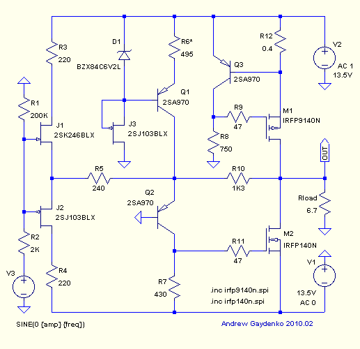

    По умолчанию jazz от anli (усилитель для гурманов)
    Мотивацией сочинить эту схему оказалась жадность. После запуска ab-dynamic балансный монстр был закутан и убран далеко. Но время от времени свербила обида за простаивающие железки - там и радиатор на 10000 кв.см., и торы с тройной пропиткой и перемотом от "Родника", и прочее, заканчивая альпсом.
    Очевидное решение - использовать усилительную часть от ab-dynamic, но нагрузить на генератор тока. Но что-то мне подсказывает, что каких-то новых - по сравнению с ab-dynamic - открытий уши мои не сделают. Так что стал прикидывать, что можно сделать принципиально иное, и, помимо прочего, менее ООСное.
    Самое важное ограничение - напряжение вторичек на торах: после моста там всего лишь 13.5V на каждом (из двух) питании (пульсации при токе 2.5A - пила около 300mV от пика до пика). Так как обязательным требованием является УПТ (а вы всё ещё горбатите огибающие? ), включение выходного мосфета с общим стоком исключено - иначе откушаем много вольт от питания, которых и так почти нет. Оно, с другой стороны, и хорошо, так как мне больше нравится с общим истоком.
    Следующее требование - полный усилитель. То есть вход должен быть "готовым" к подключению к альпсу.
    Третье требование - достаточные PSRR по обоим питаниям. Причина та же - низкое напряжение питания. То есть фильтры типа как у Чуфолли (или стабилизированное питание) - никак.
    Короче, получилась такая схемка. Ку (равный 3.35) и ток покоя (около 1.7A) выбраны из расчёта реальных источника и акустики. Максимальная мощность на синусе - около 10W (пиковая - 20W; а вообще - зависит от радиатора, тока покоя, напряжения питания, нагрузки - короче, какой радиатор есть, такая и мощность). Потребление одного канала - 45W.
    Так как в схеме всего три детали, надеюсь, никто меня не спросит, как это работает - в теме же написано, что только для гурманов Но критике, конечно, буду рад. Вдруг до пайки дойдёт
    Здесь
    http://gaydenko.com/audio/se/07/
    ещё всякие картинки - PSRR и спектры на разных мощностях (а также Zout: он не зависит от частоты в звуковом диапазоне и меняется от 0.5 ома при входном сигнале -2V до 0.3 ома при входном сигнале +2V).
    Название усилителя никак не связано с жанрами, которые можно (нужно, хорошо, ...) на нём слушать. Чтобы понять смыл имени, достаточно чувствовать как джаз, так и схемотехнику.
    Для нетерпеливых:
    - 1360, как не прошедшие по эффекту Эрли, в железе были заменены на 2SB1109, модели которых у меня нет, то есть на схеме по-прежнему нарисованы 1360,
    - финальная схема, эволюция к которой описана в ветке, и которую слушаю по сей (2013, май) день:

  2. Завсегдатай Аватар для Анатолий Тимофеев

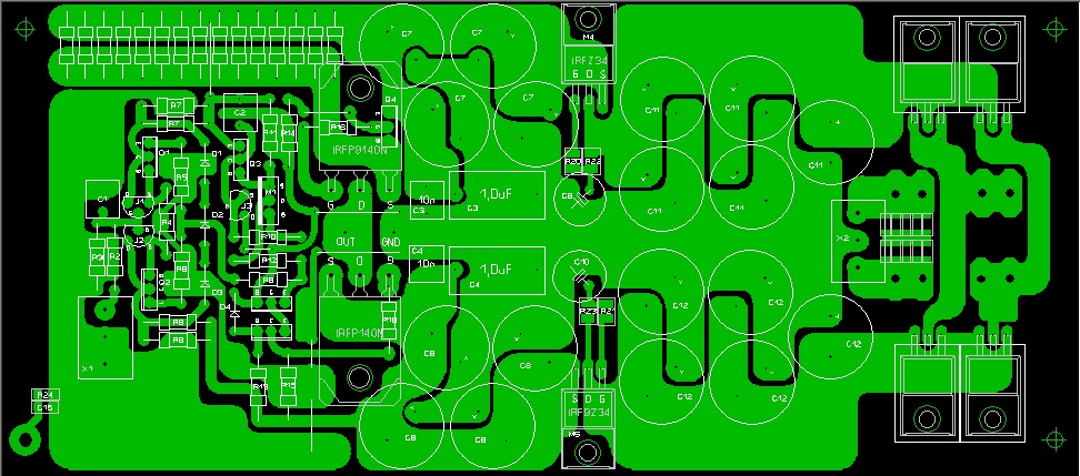

    С9,С10 можно перенести на место слева от С11,С12. Освободится место в центре платы и от него надо начинать компоновку правой группы электролитов.
    - да, было бы думаю лучше, чтобы пустого места не было между группами кондеров справа от дросселей, типа снизим импенданс шин питания.
    и Шотки все в плотную группу поставить, тем самым укоротим проводники с переменкой, тут Владимир хорошо подметил.
    С Уважением, Анатолий.

    Добрый день!
    Практически печатная плата готова. Выкладываю, с учетом сделанных ранее замечаний,
    (возможно не всех, что удалось сделать). Если, все в порядке то на выходных днях начну делать.

    По умолчанию Re: jazz от anli (усилитель для гурманов)
    uaruar, печатка такая, что можно предположить, что мосфеты, а значит, и вся плата, будут прикручиваться к радиатору. В связи с этим ещё раз хотел бы обратить внимание, что считаю такой конструктив не самым удачным вообще для усилителей, и особенно для данного.
    Андрей, добрый день! В ветке, ранее указано, что входная часть УМ должна распологаться
    отдельно от выходной, одно из условий - термостабильность. Планирую, корпус сделать с хорошим
    охлаждением (большие радиаторы и корпус). На форуме также имеются УМ с расположением ПП
    на радиаторе(параллельно) в классе А.
    С ув. Юрий.
    А почему?
    А почему?
    У меня сложилось устойчивое впечатление, что даже в случае глубокой ОООС и при использовании серво долгий выход на тепловой режим малоточной (маломощной) части, что неизбежно при такой топологии, влияет на звук. Кучка узлов вне ОООС усугубляет. Повторю, это впечатление, то есть субъективно. А в данном случае это (то бишь комфортные термоусловия для платы с маломощной частью) и технически оправдано, дабы ноль выставлялся быстро.
