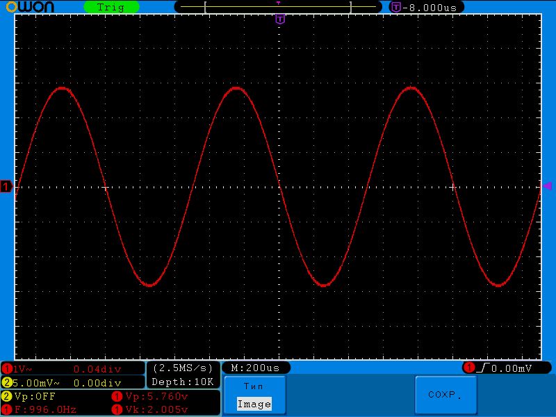

    anli, Вы абсолютно правы транзистор Q3 находится в трёх сантиметрах от радиатора.

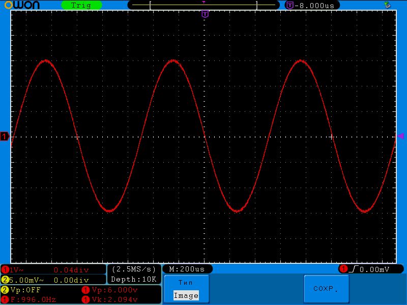

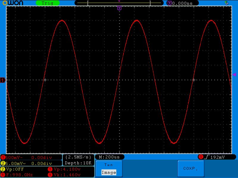

    Сегодня притащил осциллограф и немного замерил синусоиду в 1 кГц при разных входных напряжениях: URMS=0.5V, URMS=1.0 V и URMS=2.0 V. Записывал входной сигнал и его спектр. А потом выходной сигнал при данном входном и его спектр. Есть вопросы. Вот результаты.

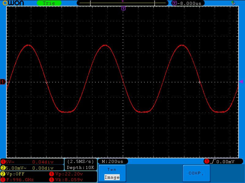

    Например не понятно, что ограничивает выходной сигнал в отрицательной полу волне при входном сигнале в 2 В RMS? Да и при входном сигнале в 1 В, гармоники на выходе мне кажется несколько великоваты. Надеюсь найти причину и всё сразу устаканится.
    С уважением, Юрий.

    Я бы первым делом посмотрел, что ни через какой биполяр входного буфера ток не падает меньше 2-3mA (можно смотреть на эмиттерных сопротивлениях).

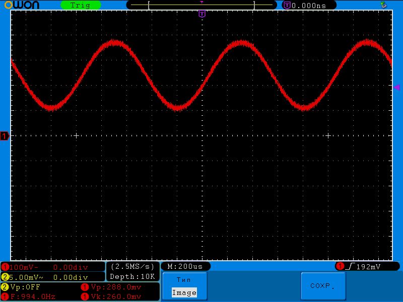

    anli Проверил ваше предположение о уменьшении тока через входные биполярные транзисторы до 2-3 мА. Измерял падение напряжения на эмиттерных резисторах R3 и R4 при входных напряжениях 1,5 В и 2,0 В.

    Напомню, что резисторы R3 и R4 у меня по 11,8 Ома. Судя по осциллограммам даже на резисторе R3 при входном напряжении 2 В остаётся 100 мВ до закрытия, что соответствует 8,4 мА, а на резисторе R4 остаётся 150 мВ, что соответствует 12,7 мА. Что бы развеять сомнения, решил оценить сигнал в точке соединения резисторов R3 и R4 относительно земли при входном напряжении 2 В. Очень даже хороший сигнал и гармоники отсутствуют. При этом на выходе при входном 2 В(смотри постом выше) наступает ограничение по амплитуде. Сегодня проверил и выяснил, что реально ограничение не по отрицательной, а по положительной полу волне(инверсия была включена).
    Тогда это похоже на ограничение по току. Какие ток покоя и нагрузка?

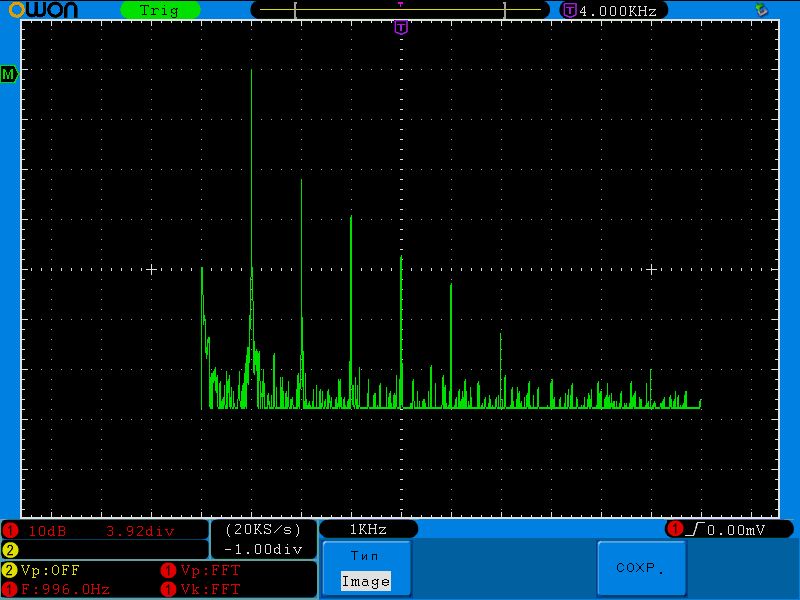

    Ток покоя 1,65 А. Нагрузка 6,2 Ом. Да скорее всего по току. Если посмотреть на выходную осциллограмму, то видно, что максимальное выходное напряжение по положительной полу волне не превосходит по амплитуде 10 В. Делим на 6,2 ома, и получаем 1,61 А. Меняю нагрузку на 8,5 Ома. При входном напряжении 2 В RMS получаю синусоиду на выходе усилителя без ограничения амплитуд URMS=8.9 В и UP-P =25.4 В. Вот осциллограммы.

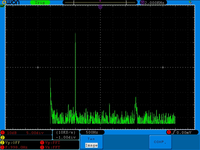

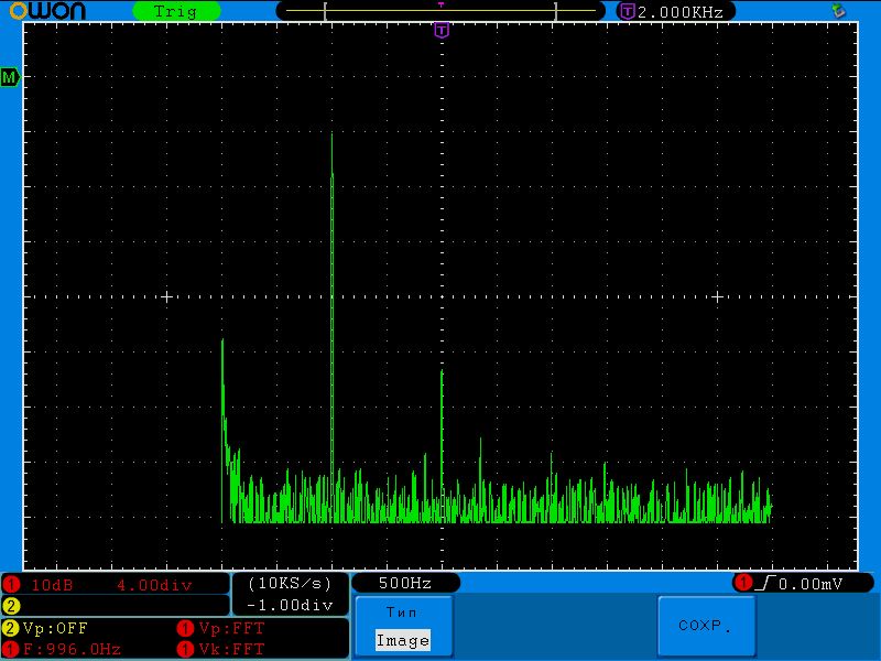

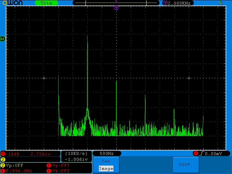

Название:	INP_2V_OUT_9V RMS 8,5 Ом_1.jpg
Название:	INP_2V_OUT9V RMS 8,5 Ом_1.jpg
    Несколько великоваты, как мне кажется, гармоники на выходе. При нагрузке 8,5 Ома выходная мощность 9,3 Вт. Разница основной частоты и второй гармоники 32 дБ, а основной и третей 42 дБ.
    Забыл сказать, что временно убрал источник тока на транзисторах J3, Q3 и М1 и поставил КП903А с регулировкой тока конечно. Не может ли это быть причиной больших гармоник? "Может, в консерватории нам что-то подправить?"(М. Жванецкий)
    Ага, всё как в аптеке
    У меня тоже такие же примерно: http://gaydenko.com/audio/se/measurements/ Тут нижний мосфет - он и усилитель, и "умощнитель". Больше из него, думаю, не вытащить. Да и не нужно Более интересно убедиться, что в звуковом диапазоне (да и на октаву выше, ну или где есть возможность измерить) гармоники практически не зависят от частоты - также, как на тех моих картинках.
    От этого источника сильно зависит PSRR, так что эти опыты я бы обязательно сопровождал контролем пролезания пилы питания на выход (при закороченном входе).

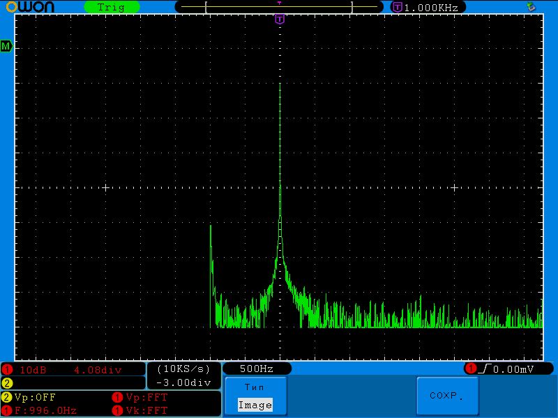

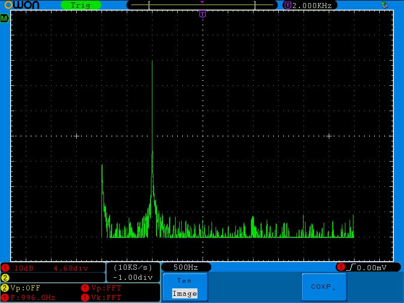

    anli, Добрый вечер. Распинаться о качестве усилителя я не буду, так как звучит пока только один канал, это очень субъективно может получиться. Жене очень понравилось. Сказала, что звук чистый и светлый и его приятно слушать и что теперь все об завидуются. Слушала она на широкополосном динамике Philips. Прослушивание проводилось на средней громкости.
    Ток покоя увеличу до 2,2 А, так как радиаторы позволяют. Закончу второй канал и отдам в народ. Так и пойдёт по рукам. Пусть другие оценивают на различной акустике. Андрей (можно вас так называть?) большое спасибо вам за помощь.

    По умолчанию Re: jazz от anli (усилитель для гурманов)
    Юрий,
    Конечно, можно, и можно, думаю, давно "на ты"
