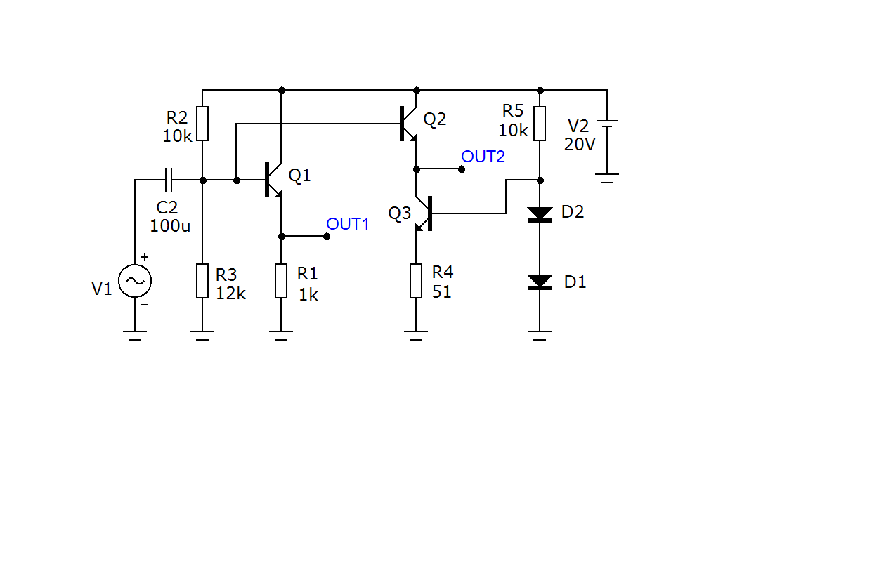

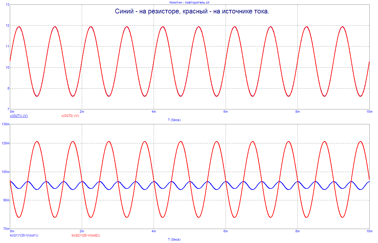

    Время от времени на этом форуме, как и в других местах, возникает практически уже вечный спор: на что лучше нагружать выходной эмиттерный/истоковый повторитель - на источник тока или на простой резистор?
    Разумеется, на источник тока, говорят одни - при этом значительно увеличивается линейность и нагрузочная способность. И это действительно так - при использовании ИТ уменьшаются искажения, увеличивается максимальное неискажённое напряжение на нагрузке.
    Но при нагрузке на резистор звучание значительно приятнее, говорят другие, на что первые отмахиваются - это вам просто увеличенные искажения однотактного каскада нравятся.
    Я для себя выяснил довольно давно, что в малосигнальных применениях без общей ООС нагрузка на резистор действительно приводит к выигрышу в звучании. Действительно ли субъективное улучшение качества связано только с увеличением "приятных" нелинейных искажений? Или есть ещё что-то, что может объяснить это улучшение вполне прозаическим образом?
    Я собирался написать на эту тему довольно давно, но всё как-то руки не доходили. На самом деле есть вполне физически понятный механизм, который влияет на звучание повторителя. Давайте сравним два простейших каскада - повторитель с нагрузкой на ИТ и повторитель с нагрузкой на резистор, как на схеме. Питание 20В, ток коллектора каждого транзистора 10мА, то есть режимы покоя идентичны. Что же происходит при наличии сигнала? На входе - 1000 Гц, размах 2В (то есть примерно 0,7 В эфф). График показывает зависимость мгновенной мощности рассеивания транзисторов от времени, то есть фактически от сигнала. Результат довольно любопытен - в этом случае для каскада с резистором в нагрузке амплитуда изменения рассеиваемой мощности почти в 20 (!) раз меньше, чем для каскада с ИТ, при этом частота изменений вдвое выше частоты сигнала, то есть возможная тепловая модуляция кристалла уменьшается больше, чем в 20 раз. Поскольку в большинстве случаев речь идёт о каскаде, не охваченном общей ООС, то тепловая модуляция в повторителе становится одним из важнейших факторов в качестве звучания. Источник тока как-то сразу теряет свою "очевидную" привлекательность .

    для источника тока ток через транзистор вообще не меняется теоретически ( практически меняется мало ), следовательно и рассеиваемая мощность должна меняться меньше,
    Наоборот, больше - напряжение-то на нем меняется. А в случае резистора - ток и напряжение меняются в противофазе.
    Все это конечно хорошо, но для малосигнальных каскадов не так актуально, а для выходных - не всегда применимо

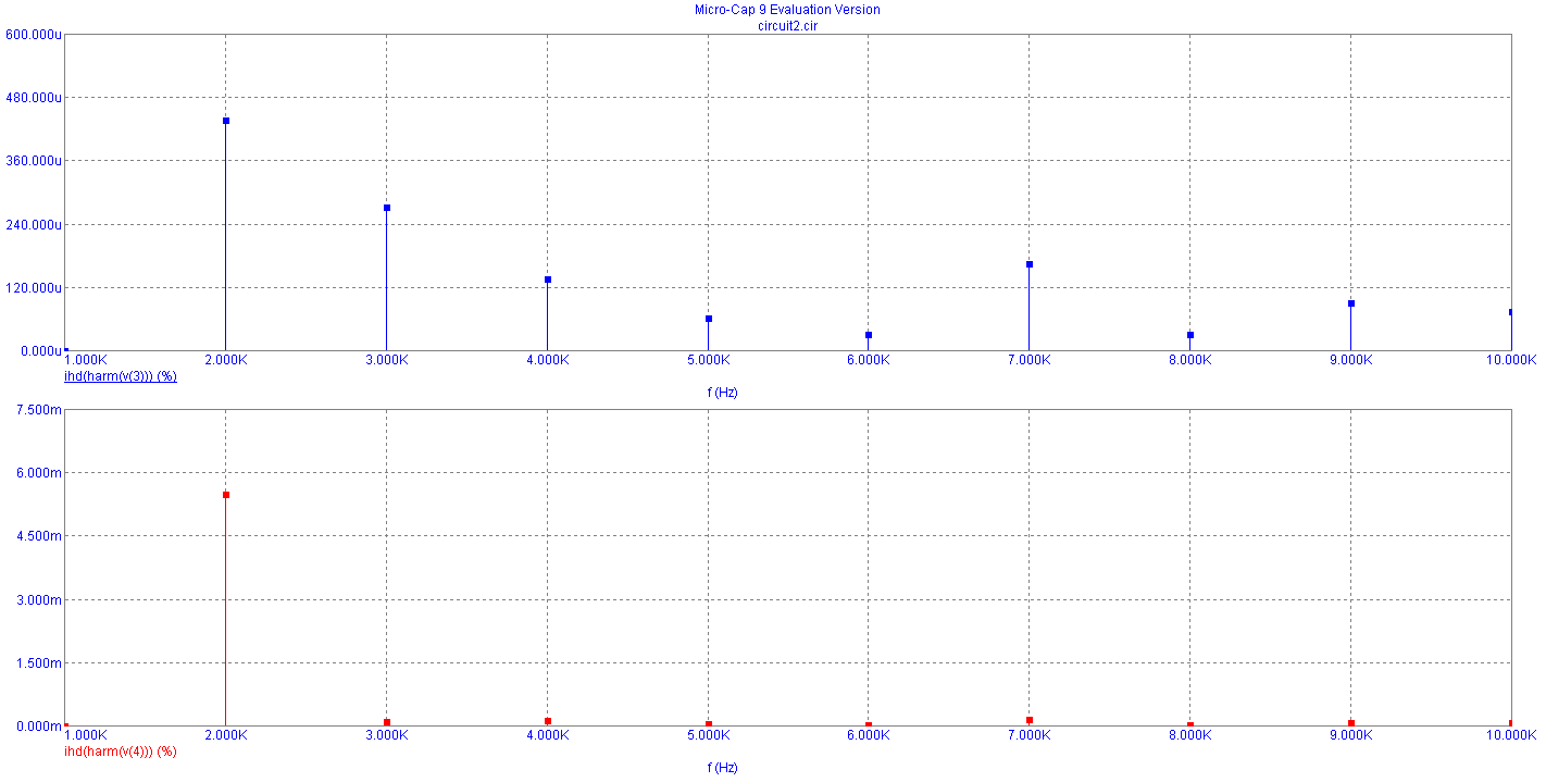

    Привет всем, топикстартеру в особенности!
    Промоделировал ту же схему, только в Микрокапе.
    Действительно, получил большую разницу в девиации мощности на повторителе.
    Однако полученные результаты искажений дали совсем нерадостную картину.
    См. аттач.
    В очередной раз выбор: что будет лучше, источник тока или резистор, придется доверить ушам.

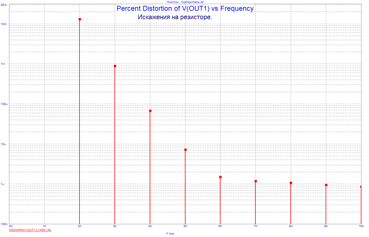

ID:	79341   Нажмите на изображение для увеличения.
ID:	79342   Нажмите на изображение для увеличения.
    А в чем нерадостную-то? Шаг интегрирования поменьше сделай.

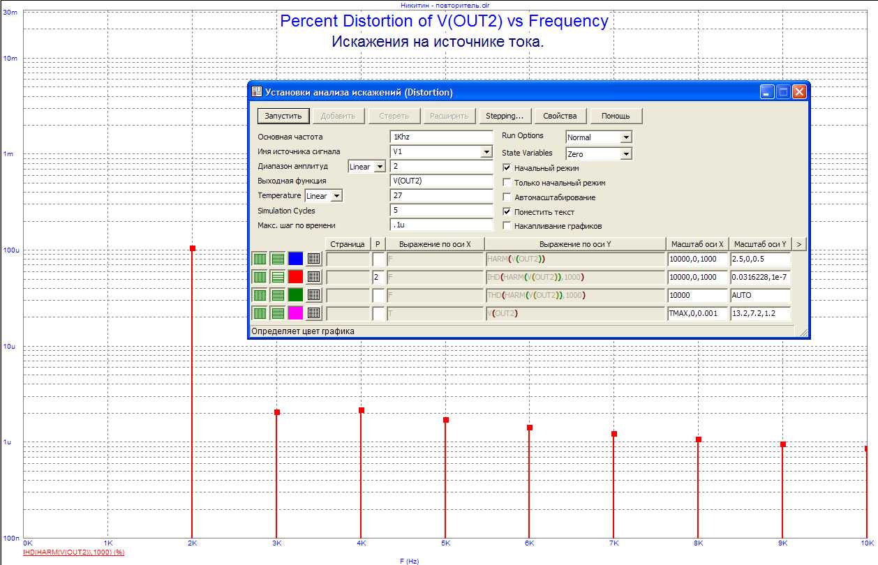

    Искажения на два порядка больше с резистором.
    Сейчас установлен 0,1uS. Это для 1 kHz. Смотри аттач.
    Ещё меньше сделать? Сколько поставить - и какие изменения ты ожидаешь?
Название:	Alex Nikitin_fol_Шаг интегрирования.jpg

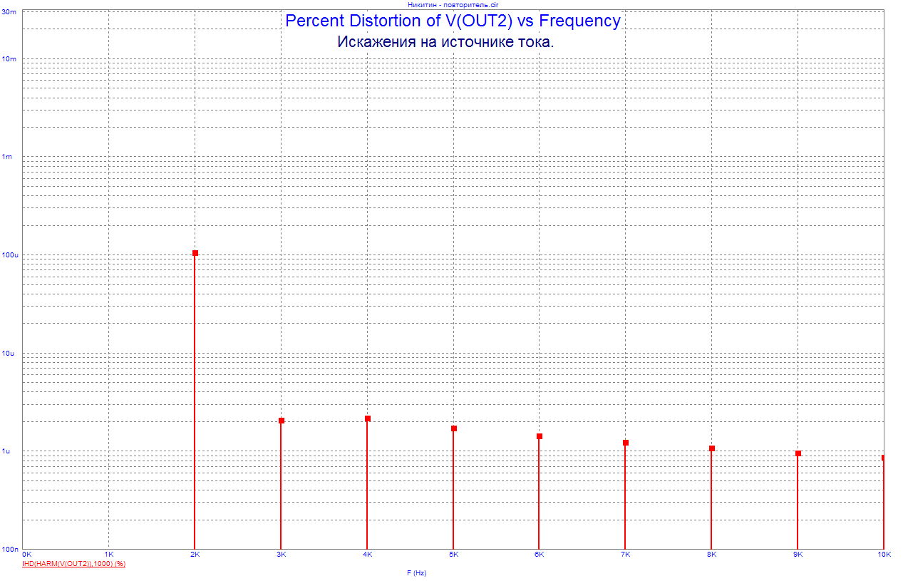

    Я вижу на графиках: с резистором 10u%, с ИТ - 100u%. Я не туда смотрю?
    Откуда я знаю, куда ты смотришь?
    ИТ - 100u, резистор - 14m. Резистор в симуляторе по искажениям в 140 раз хуже.
    Оба графика - в одном масштабе.
    Настолько всё очевидно, если симулятор нам не врет.
    Заметь, я про звук ничего не говорил. Видно, что получая примерно 5-10 кратный выигрыш по тепловой модуляции, мы в 140 раз проигрываем в искажениях.
    Что перевесит - сказать по симулятору не берусь.

    А что вы, сударь, можете пояснить по существу вопроса?
    По существу - тепловые искажения снижаются. О чем и писАл автора топика.
    Гармонические повышаются. Про это он тоже писАл.
    Т.е. заключение о " не таком ИТ" несостоятельно.
    По поводу вредности и полезности тех и других я писАл выше.
    Окончательно - надо слушать.
