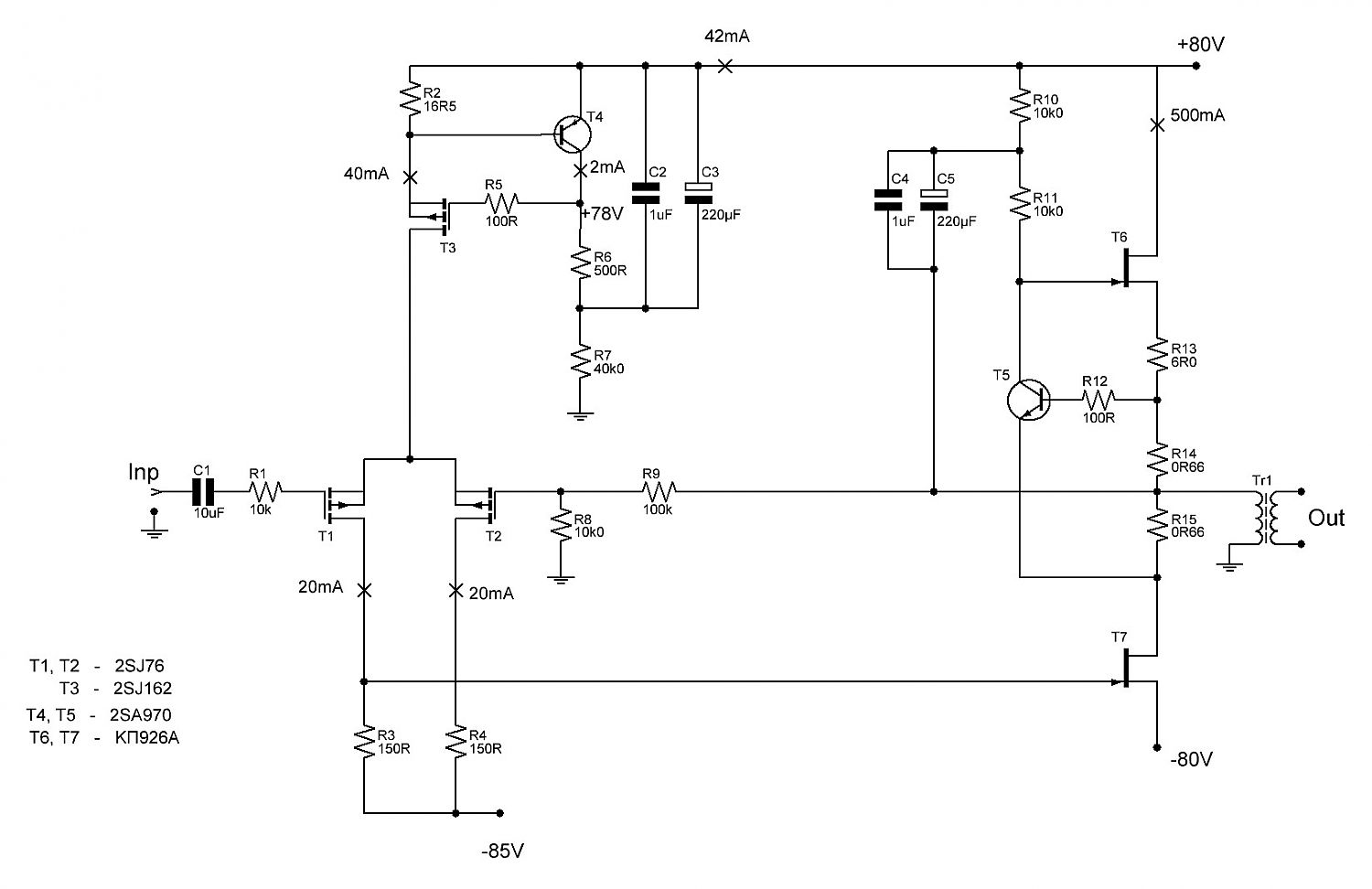

    Помогите доработать - улучшить - найти косяки в этой схеме с модулируемым источником тока в нагрузке. Применение SIT в выходном каскаде повысит его линейность. При указанных параметрах выходные характеристики КП926А имеют триодный характер.

    ...а трансформатор на выходе благополучно угробит все, к чему ты стремился

    Качественный фирменный транс не угробит, просто будет дорого, но хорошо для подавления обратной ЭДС громкоговорителя. В элитной технике McIntosh специально ставят на выход трансы (аутоформеры), хотя по схемотехнике они в общем и не требуются. А с КП926А другого выхода нет, триодные характеристики с большим током не совмещаются.

    Если СИТ применять, то ООС с выхода на вход не нужна шибко. И так получите триодный спектр и низкое выходное. А с ООС можно и все прочие полевики применить для линейности.
    У СИТа вся радость именно в триодной ВАХе.

    Внутреннее сопротивление у КП926А при указанном режиме предполагаю около 200 Ом, думаю много даже с учетом возможности снижения в 10 раз за счет выходного транса.

    Какой Ктр предполагается ?

    ===Внутреннее сопротивление у КП926А при указанном режиме предполагаю около 200 Ом,===
    Судя по графикам, которые Вы приводили, внутр. сопр. д.б. в этом режиме около 50 Ом.

    Помогите.... найти косяки в этой схеме ....
    Затвор Т1 в "воздухе висит" - не порядок ...
    .... ООС с выхода на вход не нужна шибко.....
    Без ООС - схеме "труба"
    Да, никакого коэффициента трансформации 10 не получится, за счет обратной связи снизится Rвых, резистор обратной связи надо увеличить до 200ком, тогда коэффициент трансформации можно предполагать 4 чтобы общий коэффициент усиления напряжения составил 20 : 4 = 5
    Для моих экземпляров да 62 Ом, Константин Мусатов говорил про 300 Ом для его более высоковольтных режимов, при 80В может что-то изменится.
    Резистор с затвора на "общий" добавлю, спасибо. С КП926А сильноточная бестрансформаторная схема не получится, может это пройдет с КП801.
    Ну если у транса Ктр=4, то он снизит выходное сопротивление не в 10 а в 16 раз.
    Чтобы было:
    Ктр должен быть всего лишь 3.2

    Честно говоря, я не вижу в этой схеме профита. При наличии ОООС за звук будут отвечать входные мосфеты, потому следующими лучше уже ставить не СИТы, а нечто покруче (в прямом смысле). И от транса удастся отделаться и получим нечто в стиле Пасса.

    Совершенно согласен. Если уж применять вых. транс. и два выходных СИТа, то схемка напрашивается сама собой.

    Версия v1 схемы с учетом ряда поступивших предложений. Источник тока на Т4 необходим для точной подстройки нуля на выходе.

    Поделитесь пожалуйста идеей, которая сама напрашивается.

    Пуш-пул

    Почему пуш-пул будет лучше?

    Наверное точнее сказать, что выходной транс облегчает жизнь усилителю в вопросе его взаимодействия с комплексным импедансом нагрузки (громкоговорителя), когда зачастую сдвиг фаз между выходным напряжением и током достигают 40-50 градусов, и модуль импеданса сильно меняется с частотой.

    Нисколько не облегчает, а только добавляет лишние проблемы связанные с частотно-фазовой характеристикой и резким падением входного сопротивления на НЧ. Сдвиг фаз кстати трансформатор только усугубляет.

    Конечно лучше без железки с проводами. Что я и сделаю на кп801г.

    Пуш-пул позволяет более качественно симметрировать характеристики и позволяет достичь максимального КПД. Пуш-пул позволит не привязывать трансформатор к земле. При наличии ООС, трансформатор лучше включить в нее, поскольку это позволить снизить недостатки трансформатора за счет ООС.
    Схема с ООС обладает низким выходным сопротивлением за счет ООС, потому применение ПСИТ-ов в ней уже не так оправдано. И уже если и делать ПСИТ-ный усилитель со смещением уровня, то без трансформаторов, на небольшое напряжение и с КП801.
