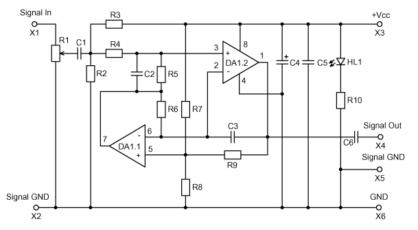

    Люди, подскажите plz что можно с ним сделать ? купил Мастер Китовский набор, работает не плохо но вот с частотой среза неудачно , видимо из за второго порядка надо не 100гц срез а 50гц, потому что слишком его слышно, локализуется звук, да и колонки у меня от 50гц спокойно играют стало быть его надо ниже 50 пускать посмотрите пожалуйста что можно изменить чтоб частоту среза другую сделать или может ещё чего улучшить в нём можно?

    По умолчанию Re: Активный ФНЧ для сабвуфера (NM2115)
    а ты загони ее в Micro-Cap и посмотри. Все интересующие тебя характеристики фильтра она покажет. покажет также и все изменения, тобой произведенные

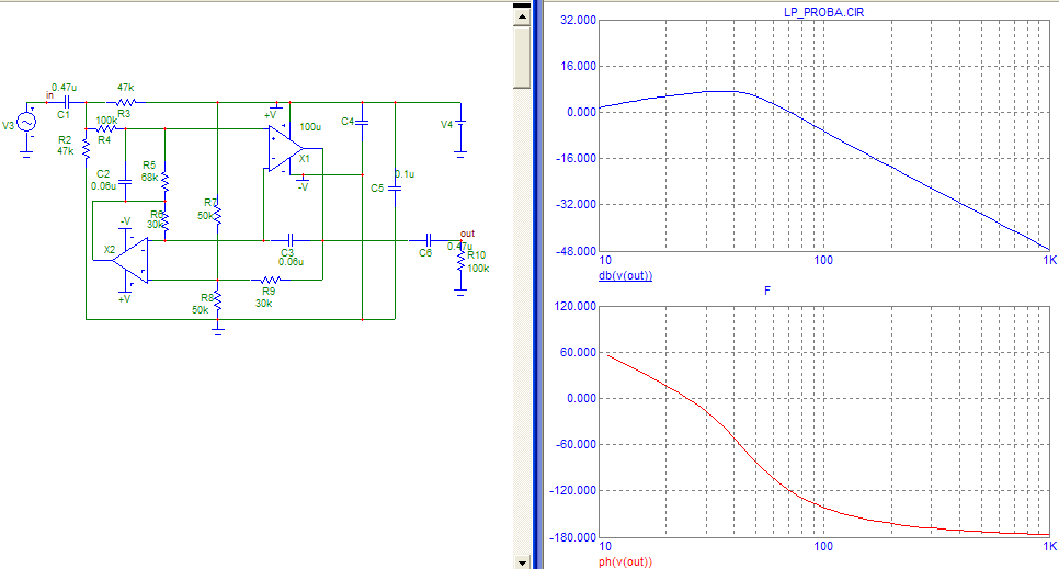

    .efko., вот загнал что мог в МС только что и как дальше делать не знаю , там без поллитры и не разберёсся посмотри что там дальше делать подскажи plz ?
    вот, все исправил.
    После запуска файла запусти Analysis - > AC -> Run. отмоделируется АЧХ и фазовая характеристика фильтра.
    Если вернешься к схеме и изменишь номиналы деталей, после запуска AC анализа прога нарисует новую АЧХ.
    Analysis - > Transient -> Run нарисует сигналы на входе и на выходе.
    Это очень вкратце.
    если будут вопросы - пиши. где-то здесь на форуме валялся документ по исследованию усилителей с помощью микро-капа..там для тебя найдется много полезных вещей.

    вот спасибо показало всё ну так и на слух слышал что 100гц вообще без завала да ещё и с запасом а что там менять то чтоб от 50гц срез стал? и ещё бы усиление прибавить
    [ADDED=igor_kutuzov]1126725274[/ADDED]
    увеличил С2 С3 (как мне посоветовал знакомый) до 0,033u стало рисовать поинтересней но усиление раньше было на 6дб а стало на 3дб , может ещё чего покрутить?
    Последний раз редактировалось igor_kutuzov; 14.09.2005 в 23:14.
    никак не найду прогу по расчету фильтров. Подобные схемы она считала, т.е можно было пересчитать эту схему под 50 Гц.
    Или почитать Хилла.

    вот на шару пробовал менять номиналы парных элементов , файлы: старый(как было), новый (с заменой двух кондёров), и пробный(только не знаю такие номиналы бывают или нет)
    [ADDED=igor_kutuzov]1126766156[/ADDED]
    заменил конденсаторы С2 С3 с 0.01u до 0.033u как в файле LPnew.cir включил - вообще звука нет что делать?

    С2 С3 вместо штатных 10nF поставил 22nF - работает гораздо сноснее чем в оригинале по картинкам даже видно...
    Знающие Люди, может подскажите что поменять чтоб и работало и АЧХ нужная была ?
