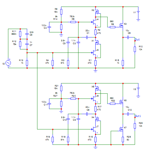

    Вашему вниманию предлогается схема корректора на основе схемы усилителя воспроизведения Алексея Никитина.
    Одно из преимуществ корректора малое количество деталей и большая линейность без ООС
    Elms тема специально для тебя что бы ты не тратил даром полевики

    Уже хорошо, что захотелось посимулировать
    Абсолютно не хотелось (другим занят, но куда деваться - зацепило ).
    Не буду пока отвечать на вопросы по п.п. 1-8 - отвечу на
    P.S. - и это я ещё совсем не затронул момент тепловой модуляции самого ИТ . Его можно, разумеется, сделать довольно стабильным, но это требует заметного усложнения схемы по сравнению с обычно используемыми.
    А в чем проблема? В лишних конд., резисторах и тр-ах? В Вашей оригинальной схеме (собирал, вполне, спасибо за схему ) расходы на корпус, БП и прочие разъемы - 90 проц. от стоимости - и что мешает сделать нормальный выходной каскад, который будет работать на нагрузку 2 - 100 кОм. Нет, будем экономить на лишнем транзисторе?
    Нафига? Работает прекрасно без источника тока ! Особенно истоковый повторитель. Хотите делайте свой.
    То что описал Алекс действительно слышно прекрасно, а Вы предлагаете усложнение .Я считаю не стоит усложнять данную схему ибо это уже необоснованная ловля "блох" . И не надо про кошек , все равно я их не ем.
    Таинства начинаются тогда, когда заканчиваются законы физики известные испытателю. Если явление не поддаются законам физики, то кто-то из двух недостаточно компетентен в предмете испытания - либо физика, либо испытатель.

    ....Работает прекрасно без источника тока ! Особенно истоковый повторитель....
    На практике, я ИТ в повторитель не ставлю только в двух случаях: 1-й из экономии, 2-й когда ИТ не влияет на общую коррекцию схемы..
    ....То что описал Алекс действительно слышно прекрасно...
    Описал - не значит доказал, что так и есть, потому как описано однобоко без учета остальных параметров схемы и их влияние на звучание. В моделировании применен по сути "идеальный ИТ" с бесконечно большим R для переменного сигнала и бесконечно малым R для постоянного, так что результат не удивителен, причем еще ИТ в модели является и двуполюсником - где на практике найти такой ИТ.

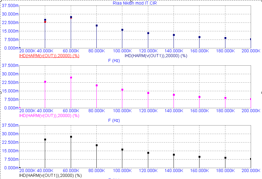

    Смоделировал схему с резистором и ИТ. Небольшой выигрыш при резисторе всеже есть.
    Ну вобщем смотрите сами

    Смоделировал схему с резистором и ИТ....
    Таки мосфет поставил на выход - ...
    ...Небольшой выигрыш при резисторе всеже есть....
    При моделировании может и есть чуть-чуть, но по факту резюков с технологичекими нюансами , особенно ширпотребовских очень много...
    Таки о том и речь!!! Давно надо было с этого начинать.
    Да, так получше, плюс изменил точку подключения повторителя - так входная емкость повторителя практически не оказывает ни какого влияния.
    С этим не спорю, но городить ИТ в данной схеме особого смысла не вижу ИМХО.

    Да, так получше, плюс изменил точку подключения повторителя - так входная емкость повторителя практически не оказывает ни какого влияния...
    угу...
    ...С этим не спорю, но городить ИТ в данной схеме особого смысла не вижу ИМХО.
    Тогда ставь резюк - я тоже проблем с этим не вижу ...

    осталось только кондеры с1 и с8 выкинуть

    Мосфет ставить в малошумящий усилитель врятли правильное дело. На выходе повторителем еще можно, а во входном каскаде и динамической нагрузке...
    это прикол?
    Костя Мусатов, Эти мосфиты шумят очень мало (на макетке получил -78дб что весьма не плохо.На реальной ПП ожидаю примерно -80дб.)

    ...Эти мосфиты шумят очень мало (на макетке получил -78дб что весьма не плохо.На реальной ПП ожидаю примерно -80дб.)
    Можно заменить Х1 и Х2 на такие же полевики как и J6 J4, и получим схему очень часто применяемую в гитарных приставках (если память не изменяет, с конца 70-хх с такой топологией "дружили" гитаристы из-за плавности ограничения сигнала)...

    это прикол?
    какой прикол -закороти кондер и проверь
    Добавлено через 11 минут
    да можно заменить, только для нужно учесть, что для нормальной работы
    каскода напр. отсечки верхних транзисторов( х1,х2) должно быть в два-четыре раза больше чем J6 J4
    Эти - это какие. В такой схеме уже нужны со встроенным каналом.
    Относительно какого уровня? Со взвешиванием или нет? Что с фликкером?
    Насколько мне известоно BSP129 с индуцированым каналом.
    Я так понимаю что без взвешивания (мерял звуковой картой компа).
    Если закоротить кондёр получим источник тока а не димамическую нагрузку.
    Я нахожу несколько странным применение делителя R15 / R16 (75 раз !!!). Это идет вразрез с приемами проектирования малошумящих усилителей. Головку ММ может и озвучит, но МС - вряд ли. Объясните, пожалуйста.
    Это в анти RIAA ? Так схема и заточена под ММ головки.

    Я тут грешным делом подумал, что верхний конец резистора R3 должен подключаться к верхнему по схеме выводу R14, а не к R16?
    P.S. Или к нижнему по схеме выводу R14, если R16 - это фильтр ИНЧ.
    krulfa не думай над ерундой.
    Элементы R14,R15,R16,C11 и C9 - это цепь анти-RIAA коррекции, иммитирующая относительнореальную АЧХ головки ММ. В схеме стартопика все правильно включено....
