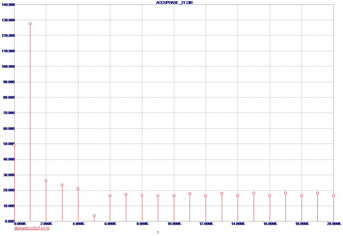

    п.п.с. Игорь , а гармошки, красивые, да
    13,173
    По умолчанию Re: Посмотрите, посоветуйте
    Не, гармошки некрасивые
    Вот если б всё, что выше 6 кГц, убрать...

    Моделировал, почти все схемы, получается хуже, даже Аккуфейс(до того как он на форуме появился), класс А не пробовал(корпус не позволяет).
    А как их убрать, моделировал М.Лича, Хауксфорда, того же Алёшина, при единичном усилении лучше, но как только даю усиление .
    13,173
    1. Класс А.
    2. АВ с высоким током покоя.
    3. Выходной каскад с усилением и внутренней ООС.
    Алешин дает лучшие гармошки. Это не значит, что лучше звучит.
    И не значит, что хуже.
    Порядок гармоник важнее их уровня. (Конечно, до определённых пределов)

    Вот что получается у меня.
Название:	ACCUPHASE _2Tufhvjybrb.jpg
