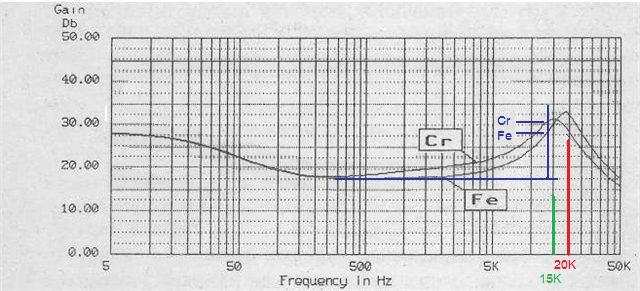

    Цитата Сообщение от VeschiiOleg Посмотреть сообщение
    Отношение 20кГц/1кГц
    Не верь глазам своим называется. Явно видно, что график для Cr проходит выше во всем рабочем диапазоне частот, так нет, насточиво пищем обратное. Вот интересно - 20кГц, а с чего вдруг вы меряете разность АЧХ выше рабочего диапазона и почему отношение к 1кГц, а не к области 300-400Гц? Потому, что так Вам удобне исказить результаты или Вы просто заблудились и не знаете где 1кГц и 20кГц на графике?
    Но вернемся к нормализованному VU графику. Представьте себе, что мы хотим записаить тип 2 как "тип1". Ставим ленту 2, врубаем коррекцию от 1 типа и добавляем ток записи на 5-6дБ (калибратором или штатными регулировками на плате магнитофона, чтобы нормально прописать хром). Где оказывается наш график?Перегрузочная ухудшится. ;) ...
    Сколько можно, я уже писал - пытаться так записывать абсолютно не корректно. Ни при каких обстоятельствах. Похоже, до этого додумались только Вы, и жаловаться, что "оно" не работает странно, по меньшей мере. Кроме того, вы уже признали, что изначально речь шла о деках которые могут записывать так, как это необходимо делать в данном случае согласно теории. Что Вы еще хотите доказать?
    Есть ещё одна тонкость такого режима, но она к теме топика не относится
    Этот "режим" вообще ни к чему здравому не относиться. Это нонсенс.
    Почти так! Про клетку слона)))
    Нормировку по уму надо проводить к частоте перегиба тау 120мкс примерно 2кГц, если на то уж пошло. При этом на НЧ график пойдет даже немного ниже. Но это не важно, так как даже относительно 300-400Гц глубина коррекции у 1 типа больше и это видно даже без нормировки. Ну, померьте линейкой)))))))
    Если бы я это не видел, я бы не привел график;)
    Да и речь собственно о том, что произойдет дальше в типовом магнитофоне с такими АЧХ при записи ленты 2 типа как тип 1(см. выше).
    Для тех, кто забыл или не увидел, повторю ссылочку на руководство по ремонту:
    http://s006.radikal.ru/i214/1001/6b/91b4bb45978d.jpg
    Это с какой стати? Цель такого рода операций, приведение к некому общему знаменателю удобному для анализа. В данном случае, т.к. это УЗ, удобно взять за такой базовый отсчет отрезок АЧХ, который не претерпевает изменений при смене типа ленты. Как я и сделал в данном случае. И теперь явно видно, что применение второго типа, в данной реализации, потребовало дополнительного усиления на средних и высоких частотах порядка 2-3дБ.
    Вы опять не ответили на мой вопрос, почему вы взяли для сравнения частоту 20кГц?
    Это с какой стати?
    Потому что это точка перегиба в УВ для 1 типа (и именно до этой точки характеристики должны идти примерно вместе, если все идеально), для второго ещё выше, - примерно 4кГц. Но идеала не бывает...
    Я взял примерно максимум "горба", настройка максимума АЧХ УЗ приходится на 18-23кГц. (см п 222 темы "УВ 2009").

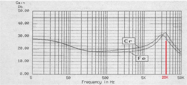

    Не знаю, умышленно или нет, но указали Вы частоту, которая выше рабочего диапазона для Cr на этом графике. В рабочем диапазоне все с точностью наоборот, по сравнению с тем, как вы написали.
    Вы по-прежнему хотите упрекнуть меня в незнании геометрии или отсутствии пространственного воображения?))))))))) Кстати, пример показателен с точки зрения характеристики теоретиков, как приверженцев догм, формалистов c неприятием аналитического подхода. Ну что Вы частоту выделяете? Все равно видно, что глубина коррекции у 1 типа больше. "а" больше "в". Даже если 400Гц взять, хотя надо 2кГц.
    Но самое главное не это, а то, что при записи 2го типа как "тип1" эти графики поменяются местами, (причем сильно) с явным ухудшением перегрузочной! Вот о чем была речь!
    По поводу частоты: я не настаиваю конкретно на 20кГц, под глубиной коррекции понимается отношение максимума (ВЧ) к СЧ. Как я уже писал выше частота настройки обычно 18-23кГц.
    В данном случае частота настройки, скорее всего, одинаковая. И именно анализ реальных аппаратов, а не книжек, позволяют мне сделать такой вывод. Объяснить почему? Данный магнитофон, скорее всего, настроен на 1тип, и частота настройки действительно 20кГц. Но изменение коррекции сделано подключением дополнительных емкостей и шунта (для обеспечения небольшого подъёма на средневысоких с одновременным снижением добротности) к основному LC-контуру или Т-мосту в ОУ УЗ, из-за чего частота и съехала вниз! Развязки нет, - и цепи влияют друг на друга - плата за упрощение коммутации. Такое - обычное явление в аппаратах невысокой ценовой категории. В магнитофонах, где коррекция независимая и осуществляется замещением одной цепи другой (т.е полным отключением предидущей коррекции), как сделано, например, в Сони-1010 или Пионере-А9, приводит к тому, что частота при переключении коррекции (1-4)смещается вправо. Собственно как и должно быть по теории: тау меньше - частота правее.
    Я Вас не упрекаю, а показываю Ваши ошибки. А приверженец я здравого смысла, в первую очередь. И прекратите эти жалкие попытки "укусить за пятку". Будем меряться "длинной" или "толщиной" практического опыта? Если на то пошло, то разница в том, что у меня, в отличии от Вас, в "довесок" к опыту еще и фундаментальные знания есть. И в данной теме они вполне уместны, не находите?
    Вы пытались измерить величину предыскажений АЧХ для [Fe] на частоте 20кГц, а для [Cr] на частоте 15кГц. Ну не могу не спросить, извините - это от слишком большого опыта или глубоких теоритических знаний? Измерять нужно на одной частоте и, в данном случае, как минимум немного ниже резонансного пика имеющего меньшую частоту.
    Мне? Не нужно. Тем более, что, во-первых, это домыслы, во-вторых, они не имеют отношения к делу. В данном случае важен ход результирующей АЧХ.
    А, ну да, у меня бред сумасшедшего)))))
    Насчет отсутствия фундаментальных знаний это кто Вам такое сказал? Вот это действительно утверждать глупо. Воспользуюсь любимой здесь терминологией
    Я не пытался, заметьте, а все правильно сделал. И не величину предискажений , а глубину коррекции. Поэтому мой рисунок абсолютно правильный в контексте изложения.
