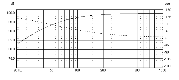

    Хочу обратить внимание тех, кто занимается ИТУН на одну из разновидностей честверть-волновых резонаторов, применяемых фирмой B&W в своей топовой серии Prestige
    http://www.bwspeakers.com/index.cfm/...stige%20Series
    Речь идёт о Тerminated transmission line(смесь ЗЯ и обычной TL), вот фотография их инженерного образца
    http://www.bwspeakers.com/images%5Cp...%5CACF3D20.jpg
    Для пояснения привожу графики АЧХ и импеданса для Scan-Speak 18s-8535 в аналогичном оформлении, как видно на графиках, этот вид оформления идеально демпфирует подвижную систему динамика.
    Параметры линии следующие
    S0=145 cm^2
    Sl=29 cm^2
    L=350 cm
    Общий объём линии 27 литров, что даже меньше необходимых 32 литров для ЗЯ, обратите внимание, что пологий спад с 200Гц будет скомпенсирован за счёт легкого подъёма импеданса в этой же области, возможно, что с помощью подбора более оптимальных параметров линии и забивки можно получить более интересные результаты. В архиве лежит файлик от MathCad с расчётами АЧХ.

    вот графики.
    1) динамик + ИНУН
    2) динамик + ИТУН
    3) динамик + ОС по току и напряжению.
    4) схема (номиналы от балды). кстати никто не знает как поворачивать элементы в МС 7.1.6 ? раньше стоял 8.2 - там была эта возможность.
    получается, что лучше использовать динамик с максимально мощным мотором, а уровень эл. демп. подгонять до необходимого. конечно это не полностью нейтрализует противоЭДС, зато башка не болит, как резонанс давить.
    [ADDED=Makcum Владимирович]1131263458[/ADDED]

    мех.демп. - изгибающие моменты. причина - катушка двигает середину диффузора в одну сторону, подвес тянет его по краям в другую сторону.
    С этим пожалуй соглашусь.
    В вашем случае просто получился усилитель с выходным сопротивлением 5,6 Ом.
    так да, мы ослабляем эл. демп. до нужных значений, чистого ИТУНа не получиться, зато лишних болячек не получим. в соседней ветке мужики говорят про динамики с Qes=0,11 , с таким динамиком управление практически токовое будет.
