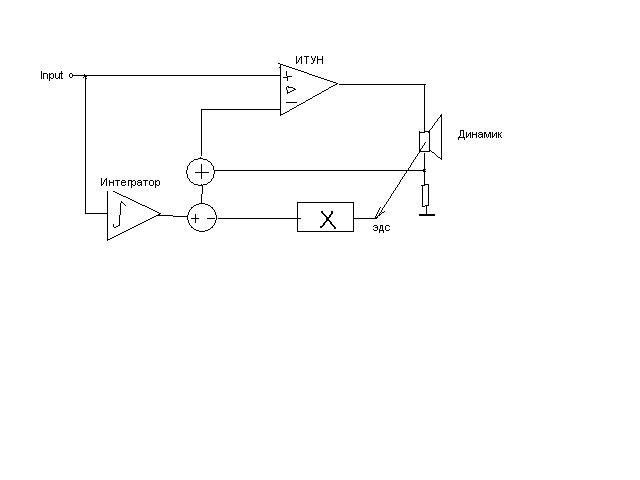

    Начнем с одной формулы:
    I= (Upa + Esum)/(Rpa + Zdr) - где
    Upa - выходное напряжение ИНУН
    Esum - суммарная эдс динамика, состоящая из : а)противо-эдс, вызванной движением проводника в магнитном поле, б) эдс самоиндукции, вызванная велечиной индуктивности катушки, в) эдс вызванная воздействием отраженной волны внутри АС, г) эдс вызванная отраженными волнами в помещении и от АС другого канала(ов)
    Rpa - выходное сопротивление ИНУН
    Zdr - импеданс динамика.
    Если велечины Rpa и Upa стабильны и жеско контроллируются, то Zdr и Esum - представляют из себя хзч, зависят от мощности сигнала, температуры, спектра сигнала, положения диффузора и т.д. А если посмотреть на формулу F=IBL, т.е. сила и следовательно давление развиваемое динамиком линейно зависит от ТОКА ,пока не рассматриваем налинейность BL фактора (сферическая модель лошади в вакуме )), то сразу становится понятной кривость ИНУН.
    Что происходит в случае ИТУН?
    Из теории цепей известно, что скажем источник тока в 1 ампер с выходным импедансом 1 мегаом, мы можем представить, как источник напряжения в 1 мегавольт с последовательно включенным резистором 1 мегаом. Подставим эти значения в нашу формулу вместо Rpa и Upa. Теперь в этом случае велечины Zdr и Esum составляют сотые и даже тысячные процента от Rpa и Upa со всеми своими нелинейностями. Тем самым мы устраняем всякие бяки связанные с изменением электрических параметров динамика, но остаются механические и электромеханические (упругость подвеса и нелинейность упругости подвеса, изменение BL фактора и т.д.)

    почему же? я основываюсь на том, что если импенданс ГД был бы чисто активным, то ИТУН=ИНУН, а значит: чем меньше реактивная составляющая импенданса, тем ИНУН ближе к ИТУН (или ИТУН к ИНУНу)
    [ADDED=Makcum Владимирович]1130877934[/ADDED]
    Чем выше частота сигнала, тем меньше смещение диффузора и следовательно меньше модуляция BL фактора и меньше силы упругости подвеса, а сила F=IBL остается такой же.
    и меньше воздействие противоЭДС, а значит нет смысла бороться с ней на частотах выше резонанса

    Скажите честно, Makcum Владимирович, а попробовали ли Вы сделать у себя ИТУН? Одно прослушивание, и масса вопросов отпадет
    По существу - оставьте пока НЧ-резонанс в покое, не в нем дело. На этих частотах ИТУН уменьшает тепловую интермодуляцию ДГ.
    А на более высоких частотах, где вклад индуктивной составляющей в импеданс ДГ достаточно высок (и растет с частотой), ИТУН устраняет искажения, связанные с нелинейностью индуктивности, которые, в данном случае, не связаны с перемещением звуковой катушки, а, скорее всего, связаны с нелинейностью магнитной цепи ДГ.

    Насчет цепи Цобеля. Я эту штуку использую, но не для компенсации возрастания импеданса дривера, а для получения устойчивости ИТУН (читай Титце и Шенка, Исскуство схемотехники, обеспечение устойчивости дифференцирующих схем).
    Так вернемся к нашим баранам, сорри ИТУНам. Я тут нашел одну научно исследовательскую работу (НИР, ссылку завтра на работе скину). Поэтому есть вопрос: какой динамик лучше: с большей массой подвижки и меньшей индукитвностью обмотки или с малой массой и бльшей индуктивостью? Сразу дам ответ: для ИНУН - бльшей массой, а для ИТУН с меньшей массой подвижной системы. Пояснение: массу можно компенсироать просто мощьностью усилителя (крутануть ручку громкости), но индуктивность... Если индуктивность слишкм большая, то ИНУН не сможет протолкнуть ток через неё и динамик никак не отреагирует на потуги усилителя. Для ИТУН - велечина индуктивности абсолютно фиолетова (ограничение накладывает только напряжение источника питания. А сделаем скажем вольт эдак 200 и пофигу индуктивность драйвера ) Вот здесь http://www.ultrasound-hifi.com/Us_wh...rrente_en.html ребята отметили, что в случае ИТУН переходной процесс мидбасового динамика становится как у твитера! Во как!
    Теперь вопрос по существу. Устранив определенные недостатки с помощью ИТУН, остались другие проблемы: модуляция BL фактора, упругость и нелиненейность подвеса и т.д. Мне видется прообраз решения таким образом (см приложение). Используем ИТУН в качестве основного усилителя. Некий датчик "Х" снимает эдс динамика, вызванную скоростью обмотки в магнитном поле (по формуле Е=-vBL, где v - скорость диффузора) и вычитаем от проинтегрированного входного сигнала (ИТУН по входному сигналу задает ускорение диффузора, а скорость является интегралом от ускорения). Полученный сигнал и есть сигнал ошибки, вызванный влиянием нелинейности BL фактора и упругостью подвеса. Этот сигнал подаем вместе с сигналом с датчика тока на инверсный вход ИТУН. У меня сразу куча вопросов: как идея сама по себе? как должен выглядеть датчик эдс? не добавить ли сюда петлю слежени за смещением драйвера?
    Кто-что думает по этому поводу?
