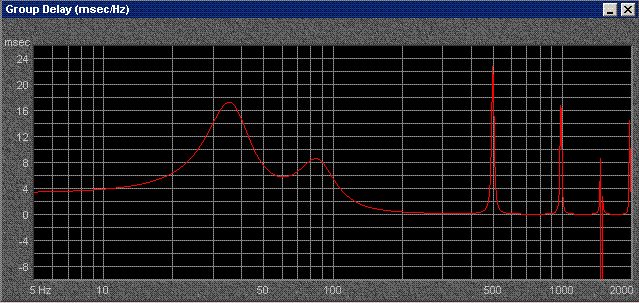

    Лично я считаю, что выше 40гц ГВЗ должно быть не более 6мс, ну 8, на крайний случай, из этого и исхожу, когда строю АС.
    Это на основе личного опыта (большого сравнительного) или же научных источников ? Поделись, плз...
    И, что значит "выше 40 Гц", когда сам же утверждаешь, что ниже - там ничего нет?..

    Завидую тому человеку, который сможет отличить 8msec от 10-12 на 60-80Гц, неговоря уже о 40.

    В аттаче ГВЗ моего БП-4-3 (финализирую - опишу подробнее). Уши у меня тоже имеются, чтобы отличать "ля" в разных октавах, - не "бум"-кает, ни "гундосит"... Так, что твое личное мнение не канает. Или приводи аргументы.
