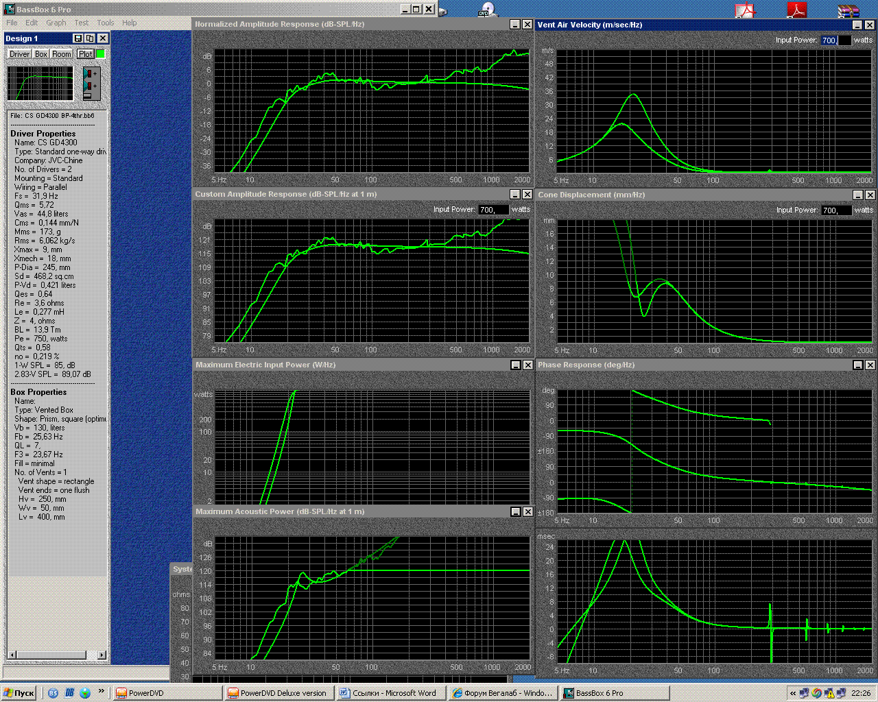

    По умолчанию Помогите в постройке бп 6 порядка
    Вопрос вот какой у меня завалялись два саба JVC cs-gd4300))) Вот хотелось бы сделать из него бп 6 порядка только не для автомобиля а для домашнего пользования??? Посоветуйте) Спасибо)

    По умолчанию Re: Помогите в постройке бп 6 порядка
    Антон, во-первых, ты когда берёшь из поста чью-то фразу, не копируй её функцией "копировать", а просто выдели синим "захватом", а потом, в левом окне под своей аватаркой клацни мышкой по "Цитировать выделенное". А то не очень удобно читать твои посты.
    Во-вторых, я набросал "черновики" разных более-менее приемлимых оформлений в надежде, что наши гуру сабостроения сообща, или в индивидуйном порядке, что-либо посоветуют изменить, отвергнут, или предложат что-то ещё.
    Каждый вариант в аттачах требует проработки.
    Тот вариант, что ты выбрал - это один сдвоенный саб-фазоинвертор. Вполне рабочий вариант, но нужно в тракт саб-усилителя вводит корректор, убирающий горб на 35-50Гц и пересчитать размеры порта ФИ, чтобы уменьшить скорость воздушного потока.
    Последний(оранжевый) вариант - это сабы-одиночки для твоего "стерео". Тоже нужно дорабатывать порт ФИ.
    Кстати, если делать двухканальную сабовую систему, то в сабовом усилителе желательно предусмотреть раздельную регулировку фазы по каналам, и таже проблемка с горбиком.
    Думай. Думай всегда…

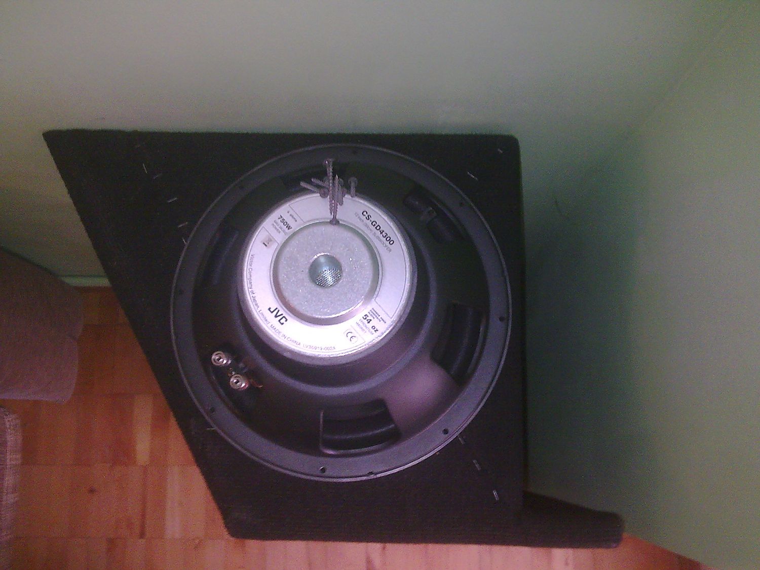

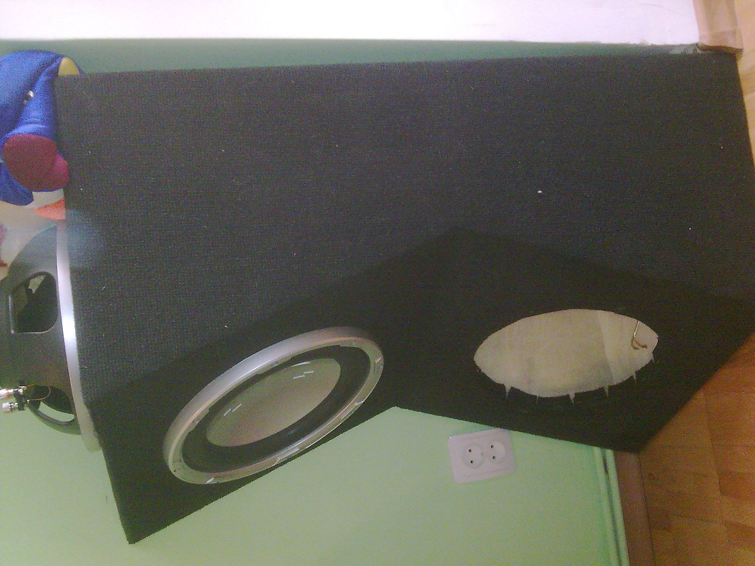

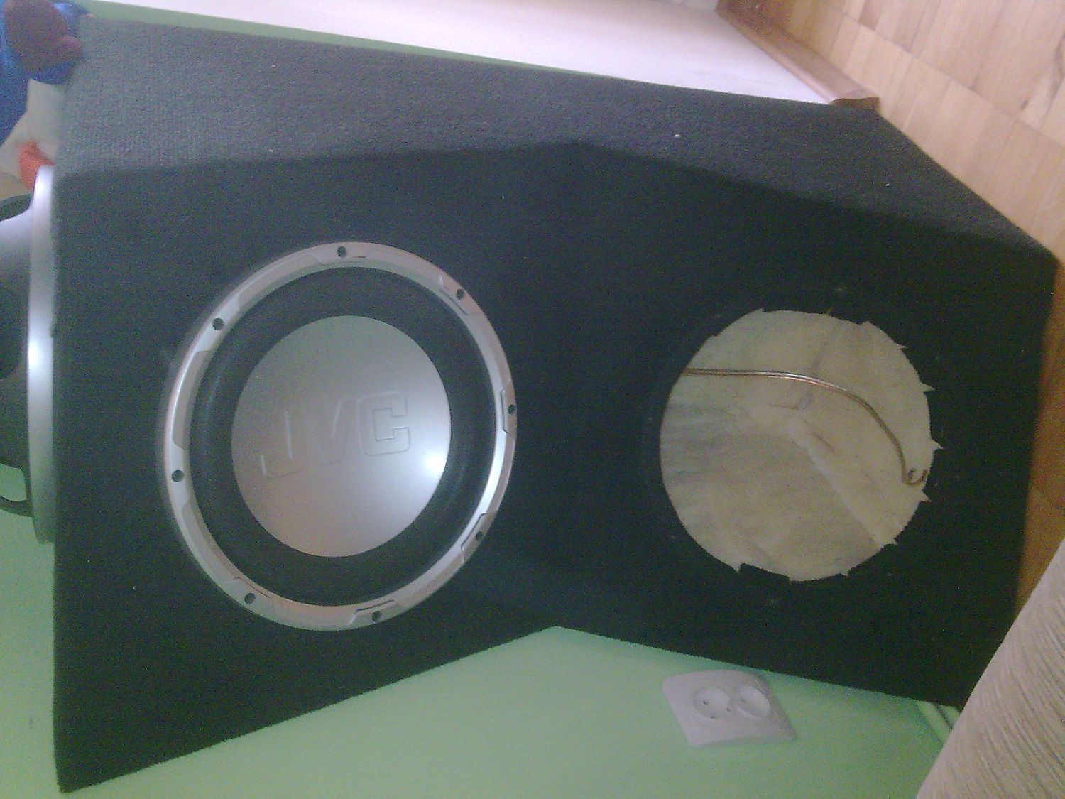

    Вот пока это всё сделано в таком корпусе и стоит у меня дома)
    но мне это не нравится тк хочу стереосабы)
    Цитата Сообщение от AHTOH Посмотреть сообщение
    Это как
    В тракт предварительной обработки сабусилителя вводится полосовой режектирующий фильтр, АЧХ которого имет провал на тех частотах, где АЧХ саба имеет горб, чем достигается линейность.
    Выложи фото акустики одного канала, с которой будет работать сабвуфер.
    На частотах ниже 100 гц стереоэффект полностью отсутствует,а проблемы с получением однородного звукового поля, от почти кардиоидных источников сигнала при длинах звуковых волн, соизмеримых с геометрическими размерами помещения, резко возростают! Есть ли смысл создавать проблему "на ровном месте" ,чтобы потом с ней бороться?
