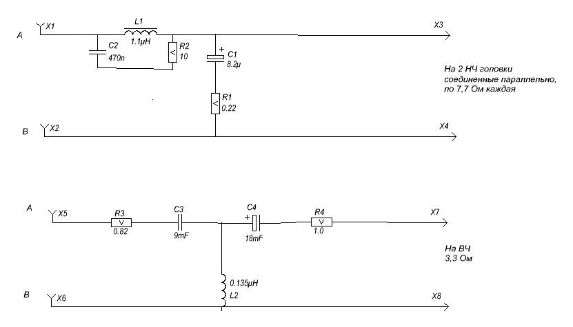

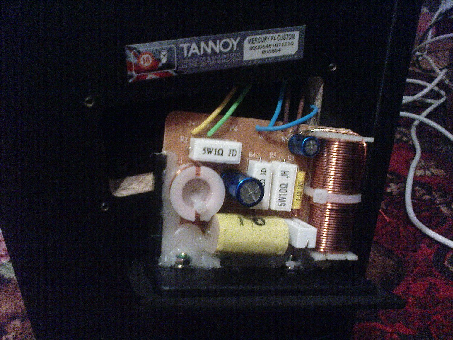

    Приобрел данный девайс. После сравнительного прослушивания с акустикой S-50B , пришел к неутешительным выводам. Несмотря на явный выигрыш по НЧ, на СЧ и ВЧ танной проиграл(слышно невооруженным ухом). Собираюсь переделать фильтры- заменить электролиты пленкой, катушку с сердечником заменить на нормальную. Буду рад дельным советам.
    ТТХ:
    Количество "полос": 2
    Номинальная мощность: 10 Вт - 140 Вт
    Номинальное сопротивление: 8 Ом
    Частотный диапазон: 35 Гц - 20 кГц
    Чувствительность: 91 дБ
    Частота раздела- 2.7 кГц
    ДинамикиВысокочастотный: 25 мм, купол выполнен из полиэстера
    Низкочастотный: 2 х 165 мм, диффузоры выполнены из прессованной целлюлозы
    Размер: 204 х 970 х 290 мм
    Вес: 13.5 кг

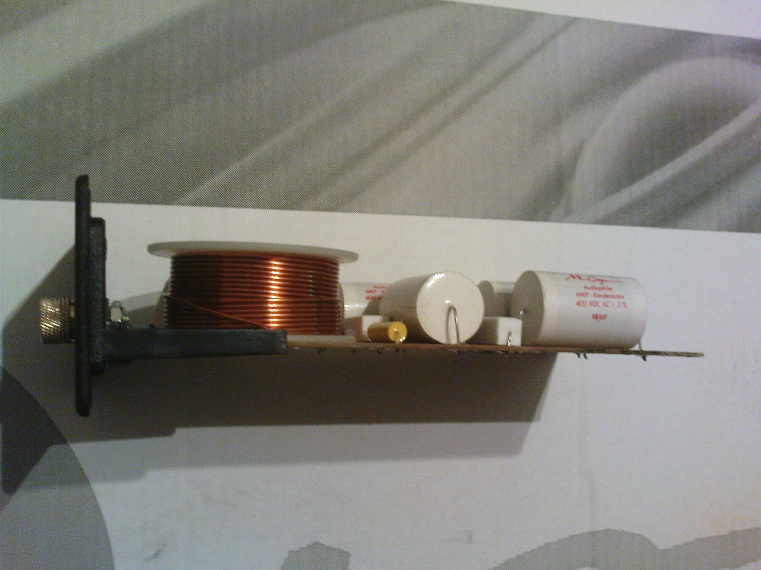

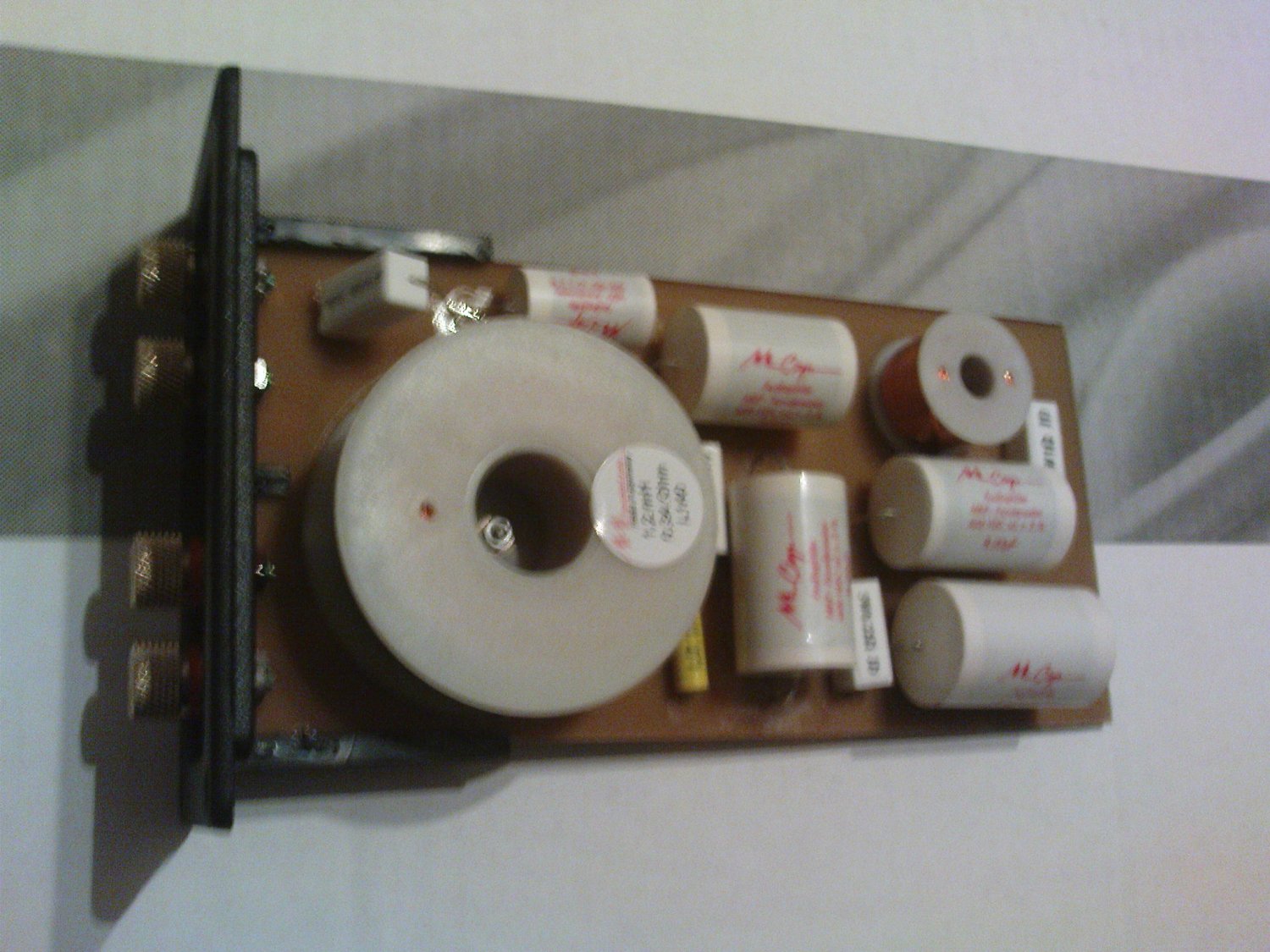

    UPD: Заместо старой платы фильтра (фото 1), изготовлена новая (фото 4,5)- с учетом габаритов новых деталей. Все номиналы деталей оставлены, как в оригинале.
    Электролиты и лавсан заменены на полипропилен. Катушки заменены на другие (без сердечника и с "нормальным диаметром" провода).
    Результат положительный. АС действительно "прогревались" в течении трех месяцев.

    singles123, У вас по схеме на басовик туфта. Мерял катушку на F-4(аналог) у меня получилось 1,2мгн что более логично да и на вид гораздо больше 0,22 мгн.
    Вы схемку то по внимательней срисуйте ,дай бог памяти 0,47мкф паралельно катушке был
    А 470nF не одно и то же?
    Ok.
    Именно, фазовыравнивающая цепь это.

    По-моему значения индуктивностей на схеме должны быть в миллигенри вместо микрогенри.

    Если катуха басового фильтра с сердечником внутри, то там будет миллигенри с хвостиком. 1.2 -скорее всего.
    Катуха пищалочного фильтра по виду примерно 0.15-0.18миллигенри.
    Значит, частота раздела будет 4 кила .
    Должно играть.Только фильтры я бы перепахал по-своему.
