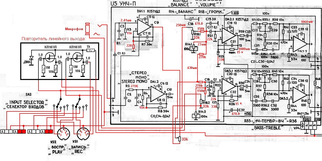

    Нужен предварительный усилитель с пассивным микшером на n (2...10) входов, и одним микрофонныым входом. Линейные входы 250мв 22...47кОм несимметричные, микрофонный вход 2.5мв 2...10кОм (для динамического микрофона) несимметричный. Темброблок 100гц и 10кгц +-5дб. Выход 1в на нагрузку 5...10кОм. На данный момент используется доработанный предварительный усилитель Радиотехники-101 (усилители мощности переделаны с 0.5в на 1в), но хочется чего-то лучшего при той-же простоте. И как правильно разводить землю в таких устройствах?
    Приложенная схема немного старая, сейчас я уже поставил еще несколько переменных резисторов и через 150кОм подключил ко входу первого каскада. Отказавшись от селектора вообще.
    Еще вопрос - как лучше включать ОУ в микшере, при необходимом Ку=4, в инвертирующем включении или неинвертирующем?

    Посмотрите здесь, несколько схем микшеров, можно использовать куски схем.

    Stage and Recording Mixer отличный проэкт! жаль нет эскизов печ. плат.
