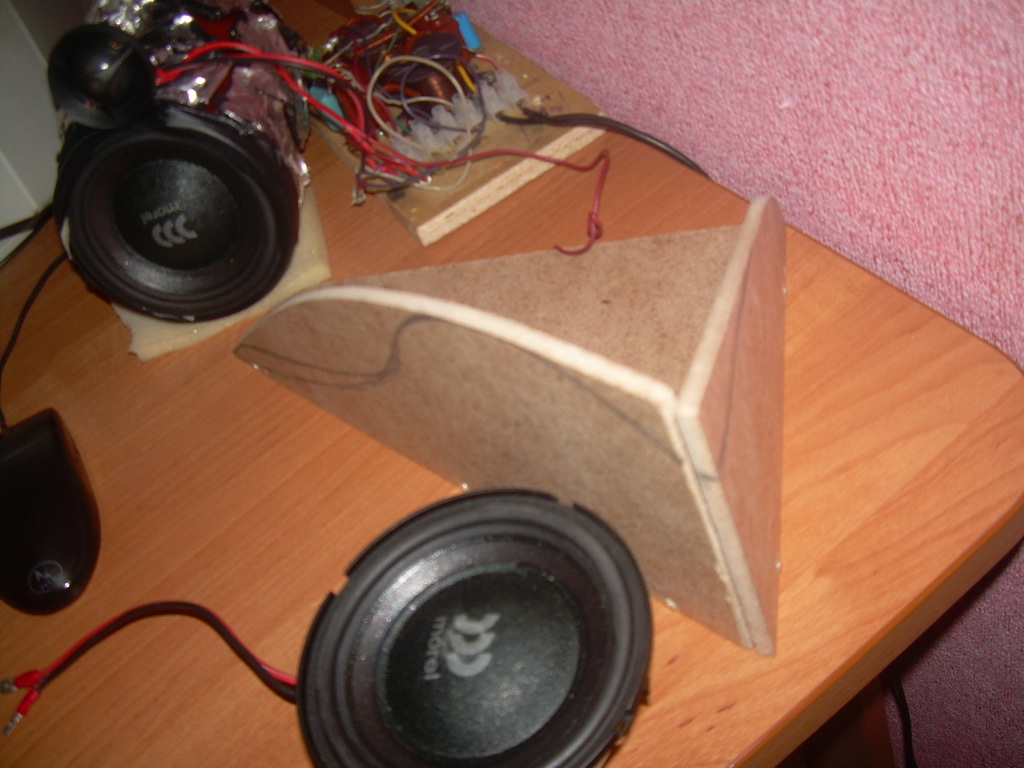

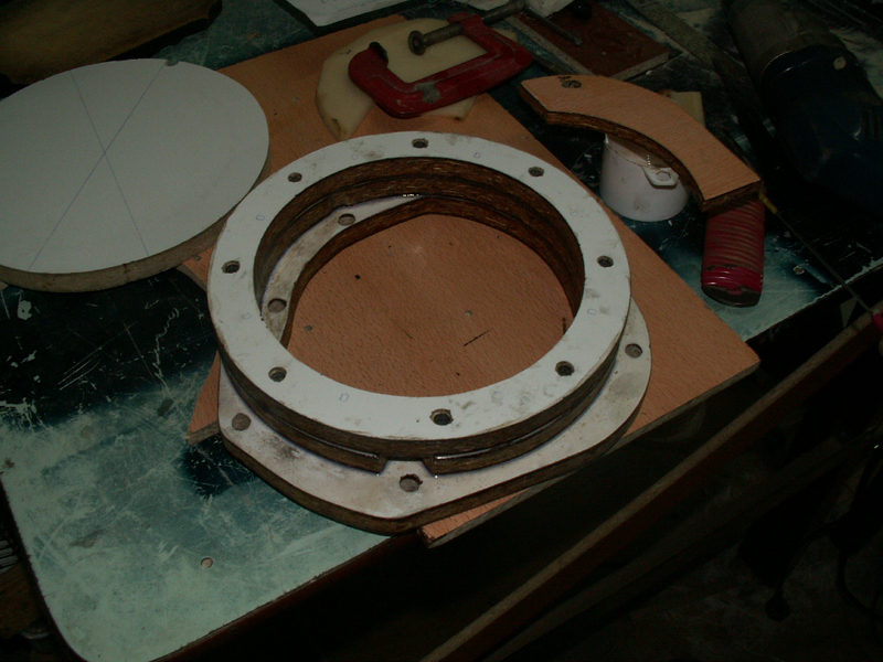

    Вечер добрый , какой клей обычно используете , надо по нормальной цене , не вонючий , быстро сох , нужно склеить корпус и пропитать недостоющую деталь корпуса , она скорей всего будет из стеклоткани .

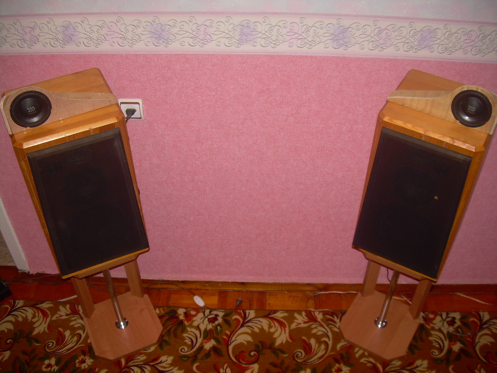

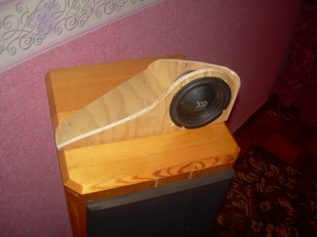

    ну вот фото

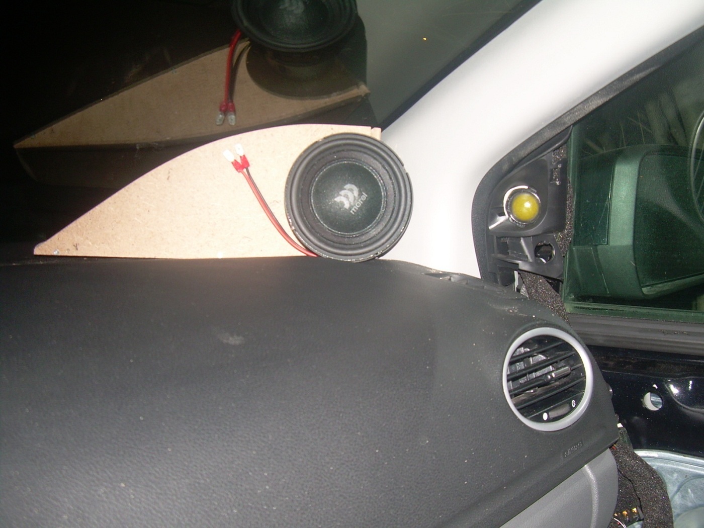

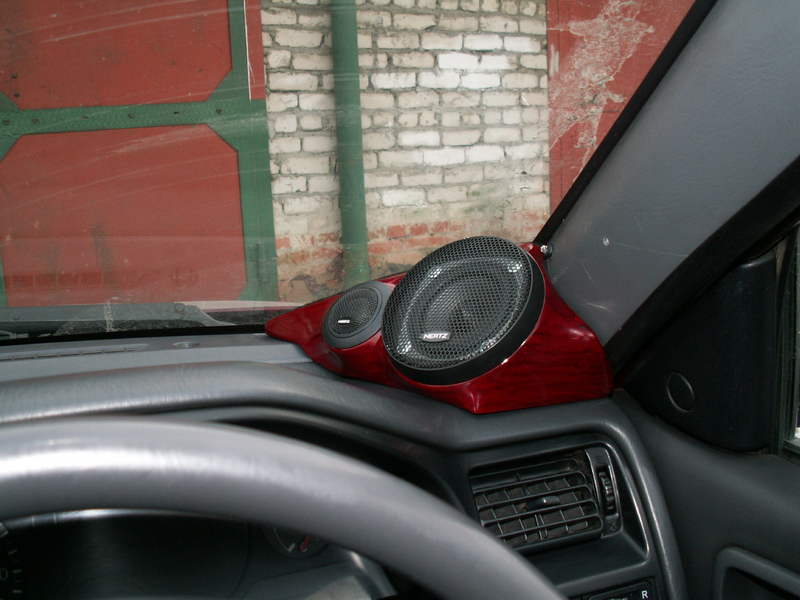

    в машине

    как видно на первом фото , будет обрезано по начерченой линии и обтянуто тканью , потом пропитано клеем , задача получить жёсткую структуру ткани , после высыхания .

    Клей ПВА.А вот ставить такие сооружения под лобовое стекло не разумно и опасно.

    да оно немножко , ещё подработаеться по размерам ,
    и когда сидишь на водительском кресле , то линия высоты АС не закрывает обзор дороги , я же не самоубийца.
    Добавлено через 1 минуту
    да на фото действительно страшно выглядит , просто фотоаппарат низко расположил .

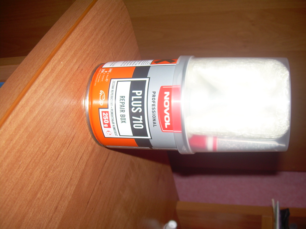

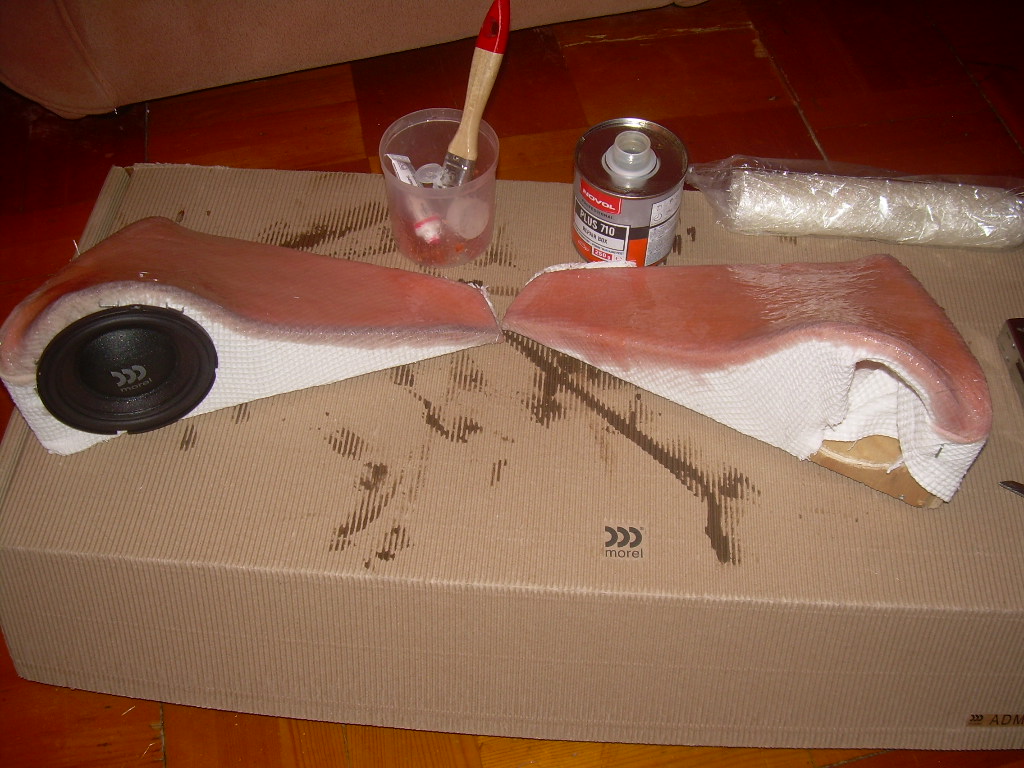

    нашёл вот такой клей в автомалярном магазине , сказали прекрасно подойдёт

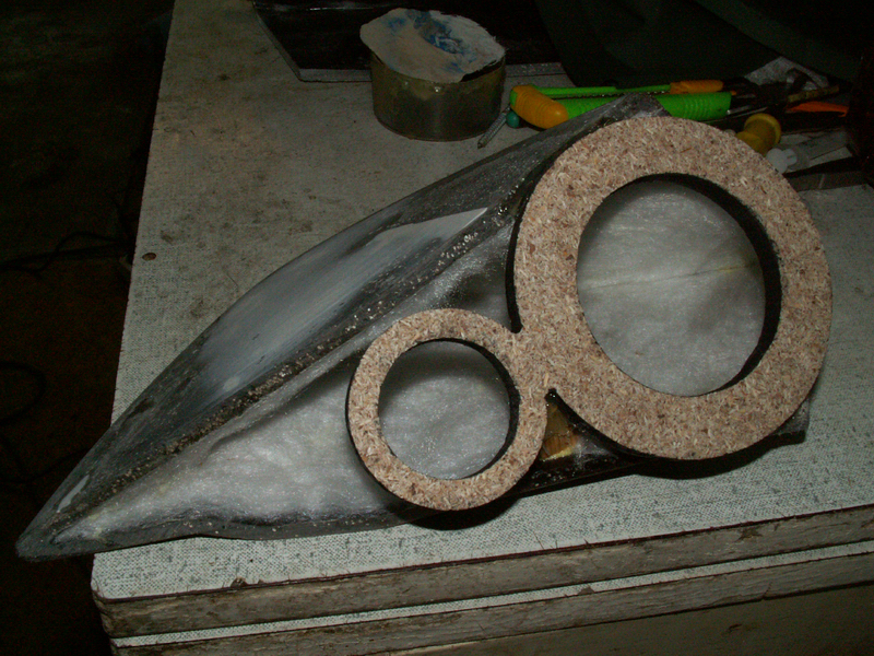

    Это не клей, это полиэфирная смола. Та же песня, что эпоксидка, но застывает быстро. После затвердевания, остаётся липкая поверхность. Адгезия к пластмассам из-за этого плохая, те же бампера ею клеить сложно, иногда бесполезно. Есть модификации, не оставляющие липкий слой с шикарной адгезией, в автомагазинах не встречал.
    Ниже пример, как делаются подиумы, подобные твоим. Полностью из стеклоткани + полиэфирка, выклеивалось по месту, соответственно посадочные места по форме панелей:

    адско вонючая и дорогая смесь 250руб , но своё деле делает , как теперь спать не знаю (

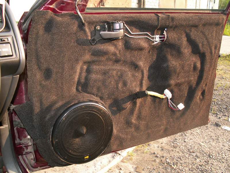

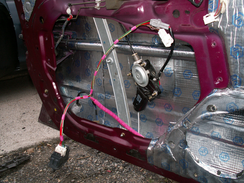

    Как-то так:
Название:	Подиум под мидбас 001.JPG

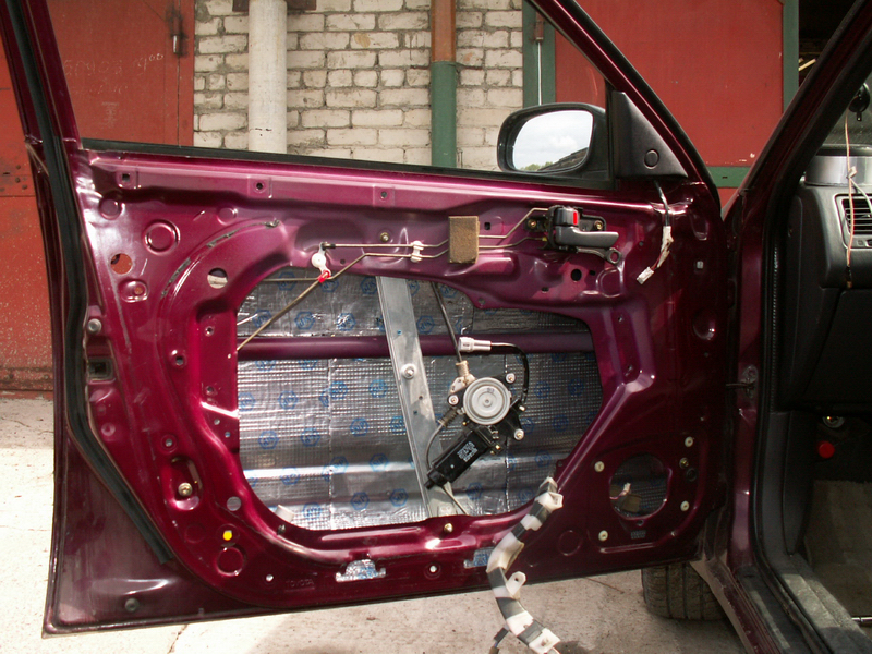

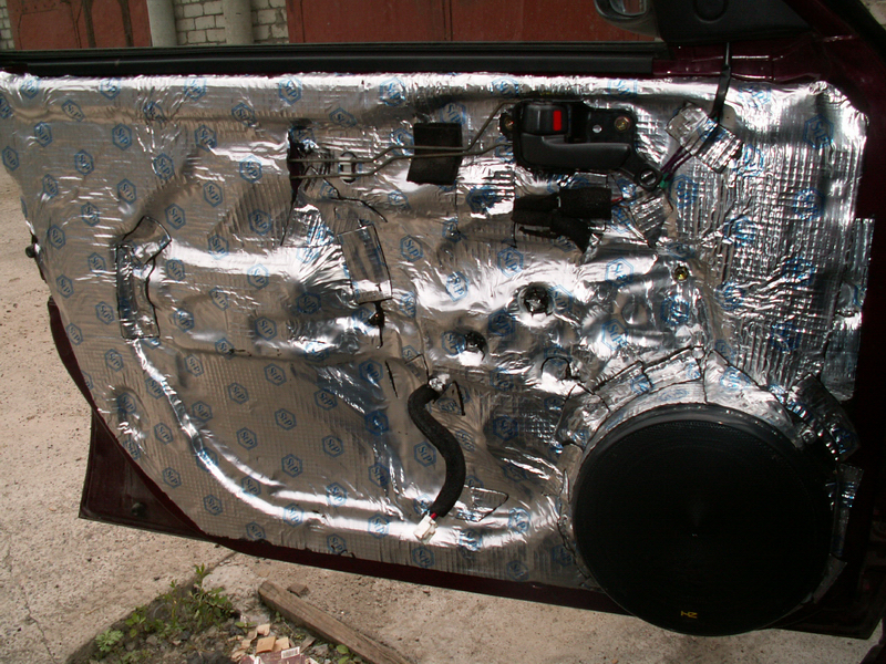

    Мидбас 8`, HV200. В каждой двери, внутри по 3 листа вибропласта М2 (60х90мм, это теперь оне меньше стали), на внешней части по 2 листа + битопласт 5мм. Все тяги тоже оклеены вибропластом, по всей длине, подиум склеивался полиэфиркой, 3 кольца по 22мм каждый + частичная подкладка из 10мм (выштамповка двери, общая высота подиума 76мм), на место крепился 7-мью болтами М8. На каждую дверь ушло по 2 недели неторопливой работы каждый вечер. Обшивки, на данный момент, одна готова под отделку, вторая в зимнем отдыхе до лета (в гараже холодно, со смолой не поработать).
    Назови хоть одну контору в Томске, где ТАК сделают за ВМЕНЯЕМЫЕ деньги? Однако, есть такие места. Я делал себе сам, ессно, но...

    В каждой двери, внутри по 3 листа вибропласта М2 (60х90мм - бедные петли дверей ,
    на внешней части по 2 листа + битопласт 5мм - не понял , есть же 10 мм битопласт , по цене вроде намного выгодней ,
    рубашка двери вижу обклеина , вибропластом , а чем задемфированна на фото не видно просто ,
    у калдины этого года штатные места под 13см и обшивка не простая , интересно будет увидеть с hv-200 , серьёзная работа проделываеться
