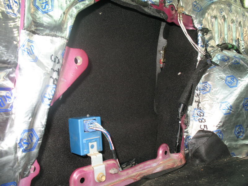

    А попробуй потом обшивку на место поставить? Будет много мест, где вырезать придётся. А так - сплошным листом заклеено. 10-ка лишь для полостей пригодна. Ею я задние крылья изнутри уклеил:

    рубашка двери вижу обклеина , вибропластом , а чем задемфированна на фото не видно просто ,
    Ты имеешь в виду поглотитель? Ничего нет, только вибропласт. В дверях очень много воды, туда нельзя клеить ничего, что впитывает воду, особенно битопласт!

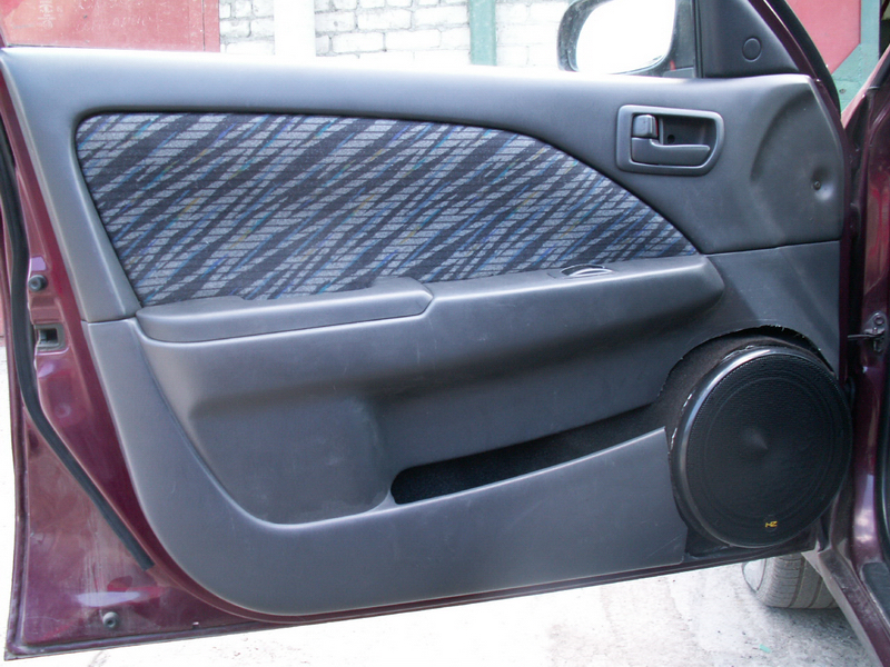

    у калдины этого года штатные места под 13см и обшивка не простая , интересно будет увидеть с hv-200 , серьёзная работа проделываеться

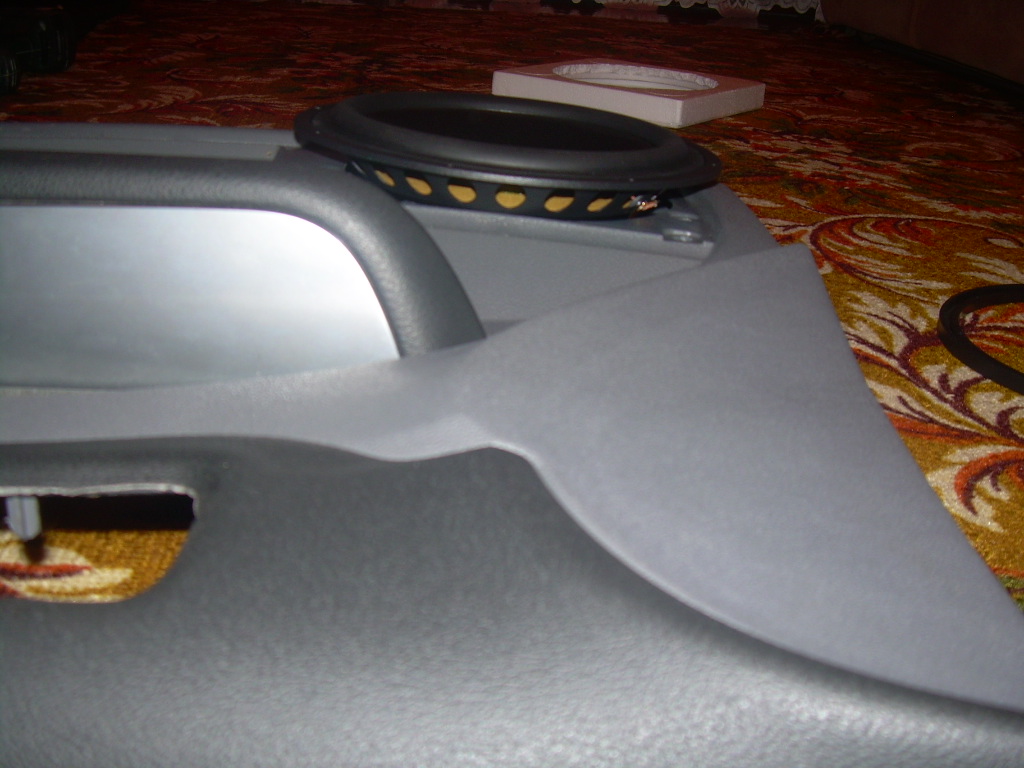

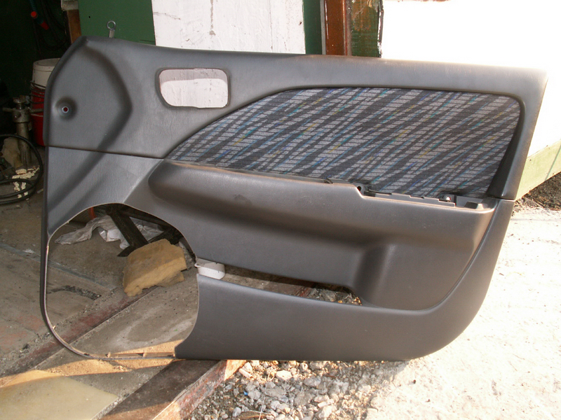

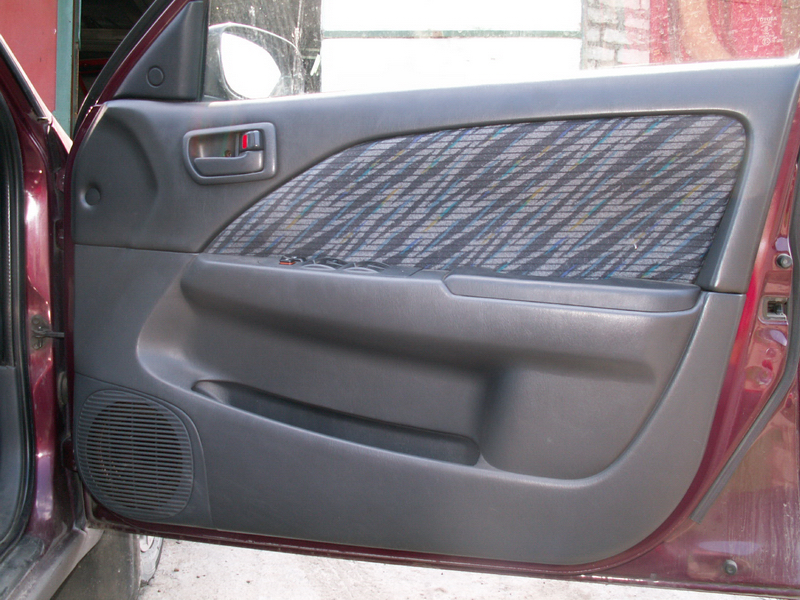

    Да, я очень долго голову ломал, как лучше сделать. 2 года я просто ездил с вырезанными дырами под подиум, прошлым летом наконец руки дошли:
    Родной вид: Нажмите на изображение для увеличения.
ID:	76649 Вырезаем дыру: Нажмите на изображение для увеличения.
ID:	76650 Ставим на место и ездим 2 года вот так: Нажмите на изображение для увеличения.

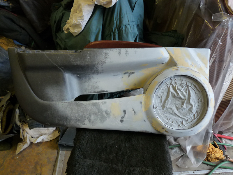

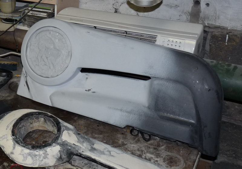

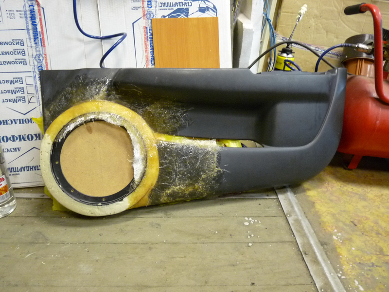

    Накопил злость, принялся за дело. Обклеил под обшивкой пакетами, залил пеной, обточил. Короче, сделал болванку. Дальше, обклеил стеклотканью и полиэфиркой: Нажмите на изображение для увеличения.
ID:	76652 Затем шпаклёвка, шкурение, снова шпаклёвка, снова шкурение... долгий процесс : Нажмите на изображение для увеличения.
ID:	76653 И вот, готово к отделке, хочу зафлокировать: Нажмите на изображение для увеличения.
