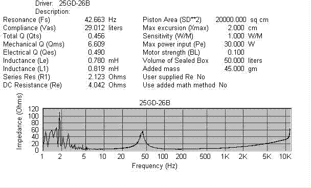

    Вопрос Помогите собрать саб
    в общем имеется 25ГД-26Б, до недавнего времени был в 50литрах, с ФИ диаметром 10см и длинной 30см. делал все на абум, никаких измерений не было, звук по началу нравился, потом стало не очень, сильно стучало по ушам.. решение было собрать корпус по параметрам динамика, измерил, вот то что вышло привел на изображении (принтскрин Speaker Workshop). умные люди, подскажите, какой сделать для него корпус??? читая форум, я наверное понимаю что данные дины предназначены для ЗЯ, но у меня с ФИ не плохо играло.. если что вдруг, скажите "Делай БП-6" - сделаю, сделал уже 2 ящика, так что опыт есть, и бандпас собрать смогу.. динамик я перебирал, собрал аккуратно.. жду ваши предложения, заранее спасибо.
    в таком случае он очень даже ничего должен был играть , от 33,5 Гц по минус 3 Дб . вот только задержка ........
    ПС : саб с него не получится !

    что, вообще вообще не получится??? может что нить с динамиком сделать??? ну там катушку перемотать или еще что?? нравится мне этот дин, и выкидывать жалко

    или может обратно туда его закинуть??? только вот задержка действительно есть.. просто думаю если по уму делать, лучше будет все равно
    получится автосаб , причём не плохой !

    -SeGa-, что-то несколько удивляют некоторые параметры.
    Конкретно:
    Re=4,042 Ом;
    Sd=20000,000 sq. cm;
    Xmax=2 cm;
    Bl=0,100.
    Откуда это? Самому не странно?
    У него, что - катушка в 5-6 витков нихромовой проволоки и диффузор из крышки от картонной упаковки женских зимних сапог 45-го размера?
    Врёт софт, звуковушка, линейка в дюмах? Так промерь и пересчитай вручную, классическим методом.
    Думай. Думай всегда…

    если я не ошибаюсь эти параметры не калькулируются программой, а их нужно самому вводить, а как их считать я не знаю, а посмотреть в нете - денег мало. подскажи пожалуйста, как это высчитывать, или дай линк на мануал.. и про класический метод, это если я не ошибаюсь, генератор+вольтметр+...???

    Вот, когда-то, непомню где, скоммуниздил такое
    26ГД-26Б [ 35ГДН-1-8(4)]
    Основное назначение - применение в закрытых выносных акустических системах бытовой радиоаппаратуры высшей и 1-й групп сложности в качестве НЧ звена при работе в помещениях.
    Головка громкоговорителя электродинамического типа, низкочастотная, круглая, с неэкранированной магнитной цепью.
    Диффузородержатель изготовлен методом литья под давлением из алюминиевого сплава.
    Диффузор конусный изготовлен из бумажной массы с пропиткой.
    Подвес - торроидальной формы - из резины.
    Центрирующая шайба изготовлена из ткани с пропиткой.
    Эффективный рабочий диапазон частот Гц 40 - 5000
    Уровень характеристической чувствительности Дб/Вт*м 87
    Неравномерность АЧХ Дб 14
    Среднее стандартное звуковое давление Па 0,12
    Полный коэффициент гармонических искажений % 3 - 6
    Номинальное электрическое сопротивление Ом 4[8(4)]
    Номинальная мощность, Вт 25[35]
    Предельная шумовая (паспортная) мощность Вт 35[50]
    Предельная долговременная мощность Вт 50
    Предельная кратковременная мощность Вт 125
    Частота основного резонанса Гц 30+-5
    Эквивалентный обьем, Vas Литр 45+-8
    Площадь диффузора, Sd см. кВ. 206
    Механическая добротность, Qms 5,8
    Электрическая добротность, Qes 0,44
    Полная добротность, Qts 0,4
    Силовой фактор электромагнитной системы, Bl 5,8 – 7,2
    Габаритные размеры мм d200x126
    Масса г 2400
    Конструкция звуковой катушки
    Марка провода ПЭТВ-1
    Диаметр провода мм 0,224
    Количество слоев намотки 2
    Количество витков в 1-ом слое 60
    Количество витков во 2-ом слое 57
    Омическое сопротивление катушки Ом 3,4[3,4(6,8)]+-0.5
    Высота звуковой катушки мм 26,2
    Внутренний диаметр мм 40,32
    Внешний диаметр , вместе с намоткой мм 42
    Да. А потом в обсчитать самому, или поручить это "считалкам".
    Кстати, для этого динамика 50 литров многовато. Недостаточно демпфирования.
