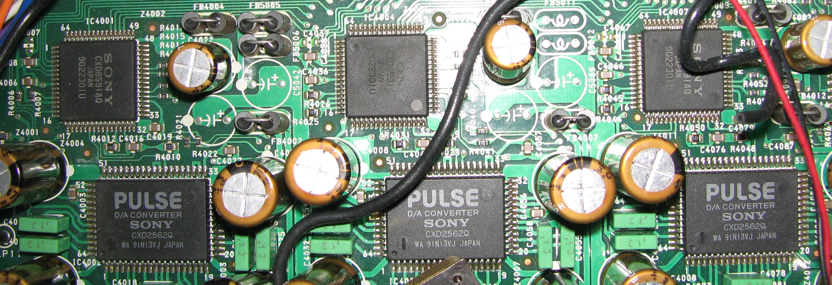

    Да вроде есть они. Во всяком разе у меня на плате распаяны

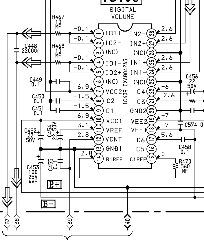

    Меня больше 21-я нога озадачила
    А что с ней не так?

    А что с ней не так?
    Картинка не к той микре. Мы обсуждали странности подключения CXA8042S в различных аппаратах. Как будто и этим тоже придаётся разное звучание аппаратам разных классов. Это моя гипотеза.

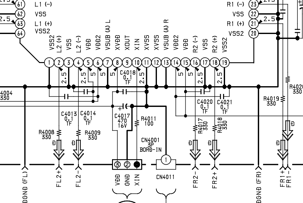

    Картинка была про резисторы 100 Ом на Xin
    21-я нога вроде такая же как и 22, 8, 9, 16, 17. Подписаны как "С", и по схеме на них конденсаторы, наверное ничего особенного. Ну резистор там запаяли на 21-ю. В CDP-XA7ES на 21-й электролит.

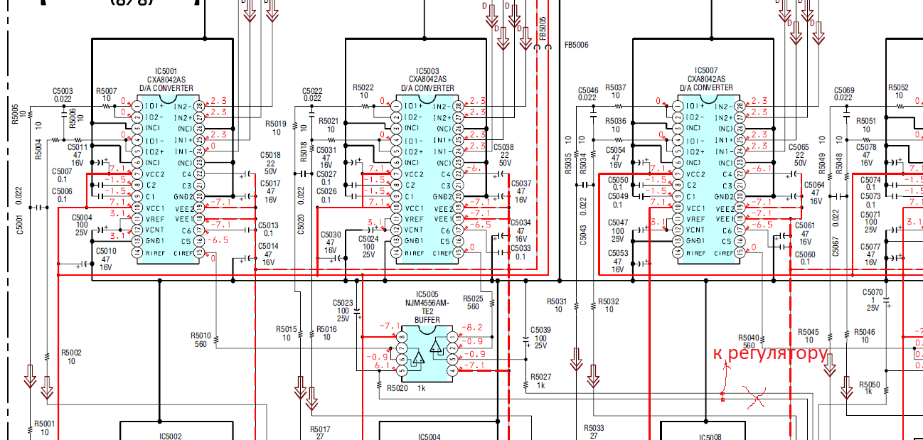

    Лично меня больше интересует регулировка громкости через эту микруху. Думаю сделать управление не через микропроцессор, а просто от +5 вольт через тот переменник с моторчиком, тем более он двухсекционный, и вторая секция не используется. И в MDS-JA30ES не мешало бы такой регулятор громкости, а выход подключать сразу на усилитель мощности без никаких переменников
    Да? А я не углядел. Сорри. Я смотрел более свежую версию этой части схемы в конце пдф-ки.
    И твоя картинка после цитаты про CXA8042S. Это меня сбило.

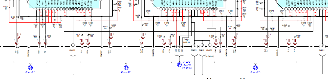

    Так сделано в MDS-JA30ES и 333ES, а в 50ES и 555ES стоит кондёр. Поэтому я и развил "теорию заговора".
    Это я уже понял.
    Что выиграем? Бульон от яиц? И будет потеряна возможность менять тонкий баланс между всеми каналами. Иначе бы все каналы управлялись от одного ЦАП-а. А их там как раз 6.
    Да, тут много актуальнее. Если только бросков громкости не будет при включении и выключении. Иначе УМ колонки убьёт.

    Что выиграем?
    Может шумов меньше будет когда рег громкости до плешки. Меня это несколько смущает что 9000ES шумнее чем 30ES(точнее 30ES вообще бесшумная по сравнению)
    Хм, а на кой там тогда те транзисторные ключи по аналоговым выходам? Разве не для этого?
    Вроде не должно быть. Тем более там ведь реле на выходе стоит, и не открывается на время переходных процессов при включении

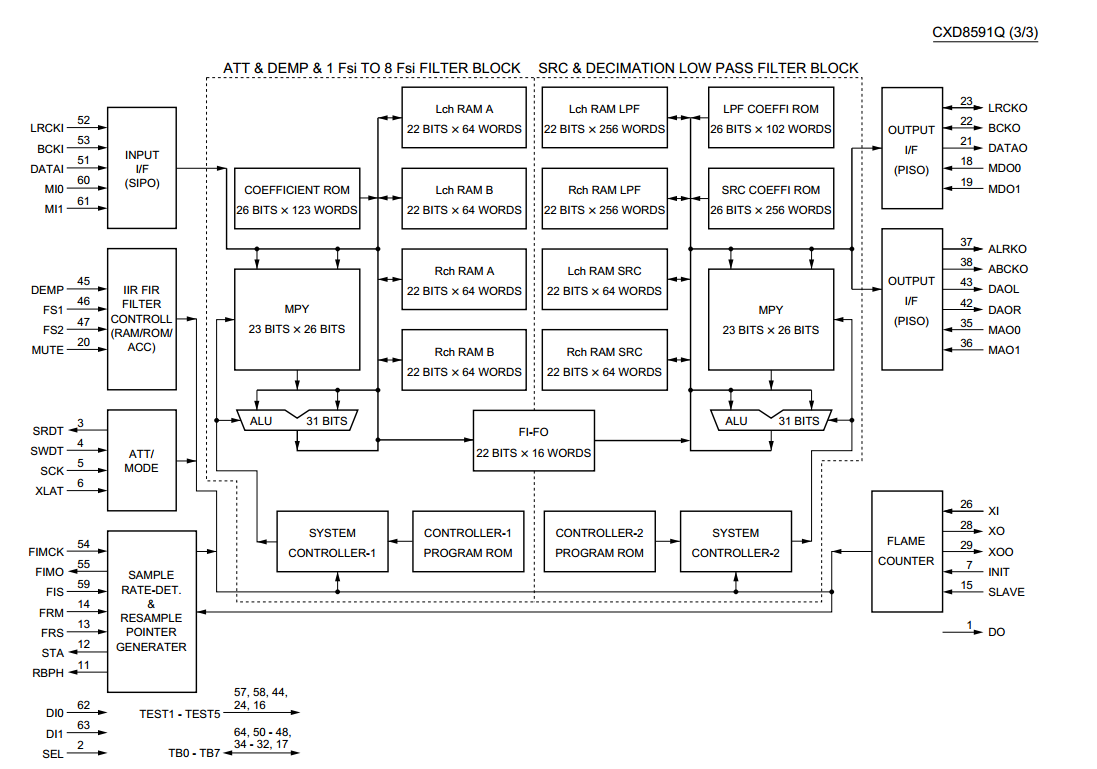

    зы. Кстати используемый SRC СXD8591Q имеет ещё и FIFO
    Я сам до конца не разобрался ещё. Может какая-то грубая начальная регулировка. Тремя ключами можно только 8 вариантов набрать.
    Да то бог. Надо бы в наушниках сначала проверить.
    Там он весьма мал. Я 1Мбит ОЗУ ставлю. СXD8591Q это аналог MSM9404BGS?

    Сильные сомнения на этот счёт. Но если улучшится, то напиши
    Хм, а почему бы ему при 5 вольтах(или максимальном токе) на 15-ю ногу CXA8042 не иметь такие же шумовые характеристики как и у MDS-JA30ES? Вероятно это микропроцессорное управление шумов добавляет
    Может быть сделать управление через оптроны..
    А смысл какой? 1 Мбит это пол секунды воспроизведения получается. С таким джиттером источник сразу в топку
    Нет, при разбеге частот дискретизации источника и локального гена в 1Гц - это 6 часов (для 24-битного или 9 часов для 16-битного сигнала) без джиттера и коллизий записи-чтения ОЗУ. Полсекунды это просто задержка воспроизведения по отношению к источнику.

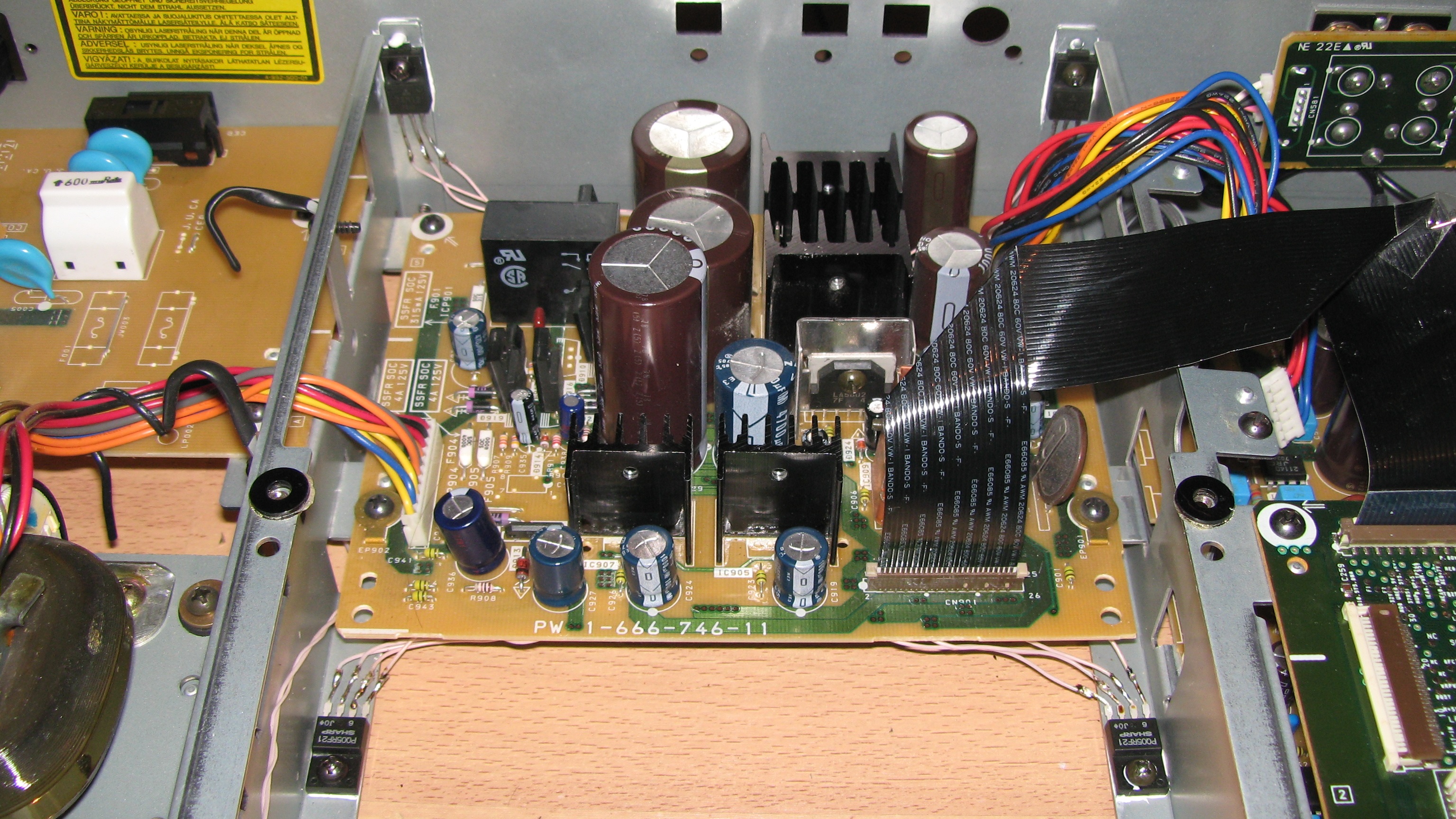

    У меня пока открытый стоит. Нужно ещё два транса поставить от 220 вольт, хз сколько делать на вторичках, и решить вопрос с охлаждением радиаторов БП. Засунул пока кулер от 7 вольт на низких оборотах
    ОУ придётся оставить в качестве буфера
    Хм. В других соневских процах типа SDP-EP90ES управление было без этого буфера, сразу с выхода М62361, через резистор 47 кОм на 12-ю ногу CXA8042

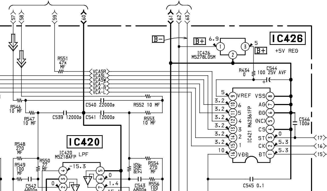

ID:	245346   Нажмите на изображение для увеличения.
    Ну так это же не 15-я нога. Про 12-ю я не в курсе был. Да, любопытно. Варианты множатся прямо на глазах.
    Жаль, я раньше искал даташит на 8042-ю, но не нашёл. А было бы очень полезно и познавательно.
    А его как не было, так и нет
    А хз. Там и static DAC разные - М62361 8-битный 6-канальный, и уже со встроенными буферами. А М62362 11-битный 3-х канальный, без буферов. 11 бит наверное лучше в плане количества шагов регулировки

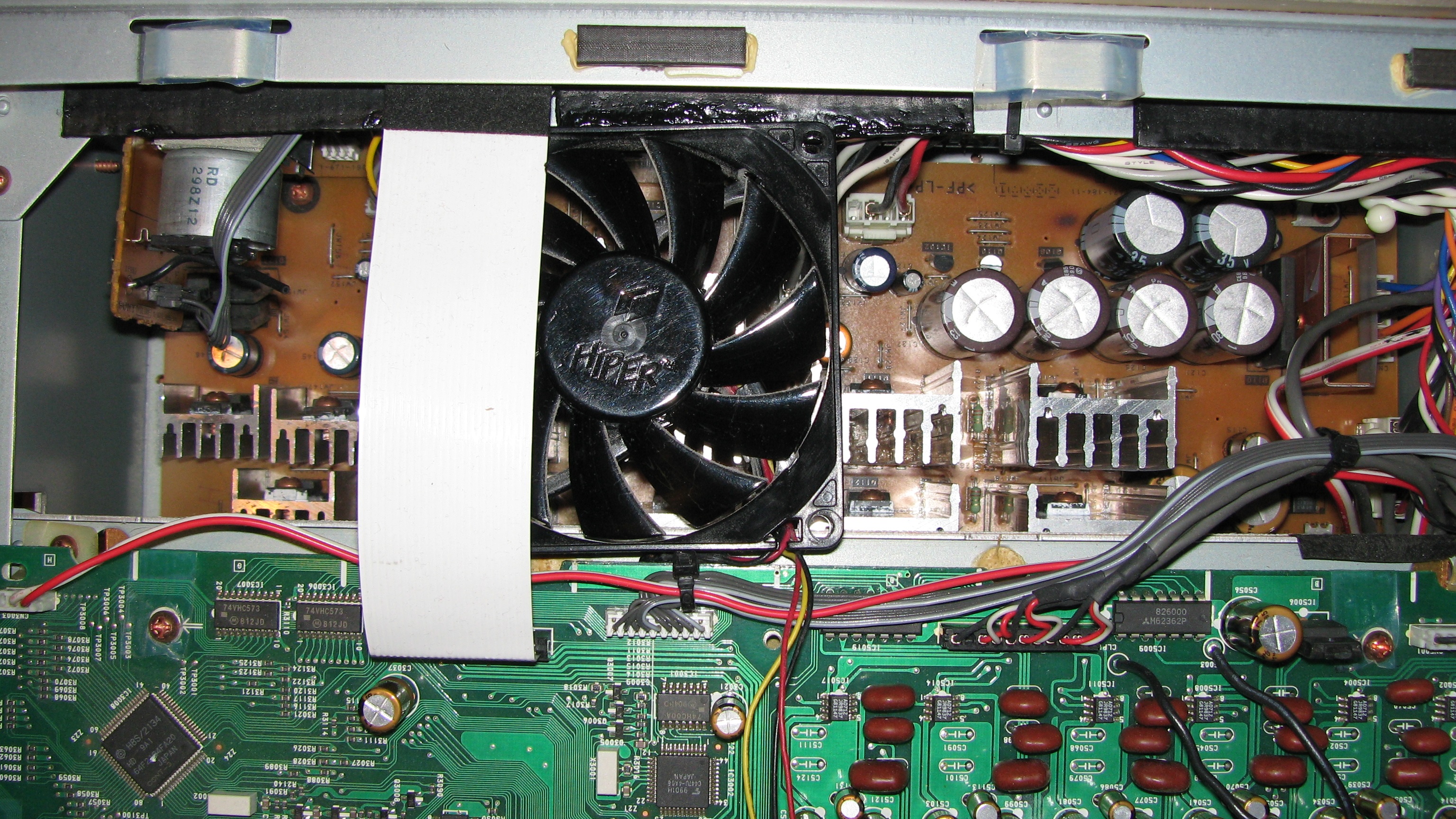

    Раньше играл нормально только стоя на одном боку
    Это у них всех такая проблема из-за постоянного подогрева лазерной бошки со стороны радиаторов БП. Я ведь не зря их(стабилизаторы) рассовал с винтами на корпус
    Креативно. И не возбуждаются? Проводочки не короткие же. А откуда инфа про перегрев?
    Не было такого. Я потом и на плате ЦАПа стабилизаторы повыпаивал точно так же. Про перегрев и к гадалке не ходи, греются аж жуть, а ведь они расположены непосредственно под приводом. После установки на корпус стабилизаторы еле тёплые
    зы. Я когда-то и купил эту деку с подобными симптомами - работала только на боку. Потом спичкой поковырял подвес лазера, стало работать лучше, но полностью не восстановилось

    У CXD8679Q есть очень хороший бонус в виде отдельных входов для DSD (ноги 26, 55...57). Трудно только к нему подключиться из-за мелких ножек.
