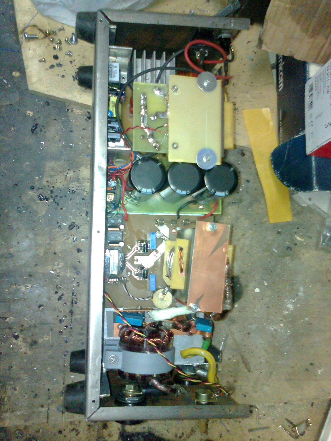

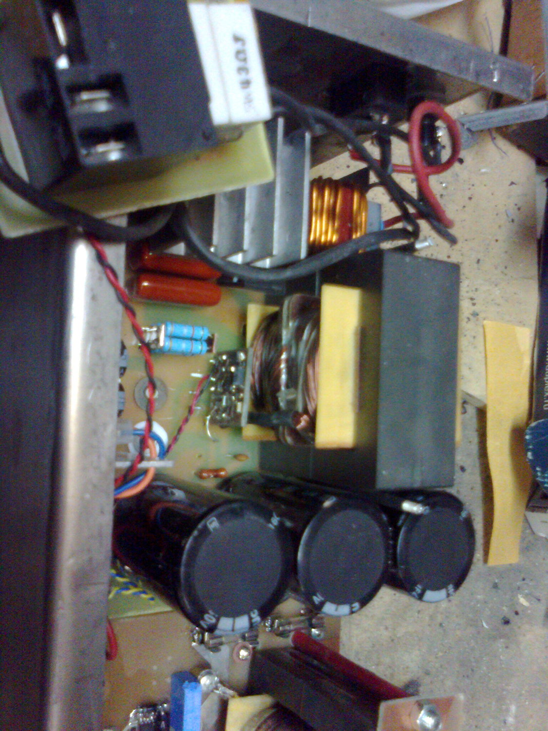

ID:	119862Ну если на весь диапазон 85-264VAC, то и сетевой провод с вилкой ,предохрранители ,дроссели фильтров ,мост ,а главное -дроссель ККМ ,ключ,диод, тоже должны быть рассчитаны на максимальный ток.Понимаю что тема не про сварники, но если там ККМ работает то и в БП для аудиопитаталя сойдет.

    Leshik , что-то в Ваших расчетах с помощью IRF.COM не складывается, "тютелька с тютелькой" разного диаметра получаются. Первое, что меня повергло в "очень задумчивое состояние" это Cout=4,7mkF. Это нонсенс при 4kw во 1-х. Во 2-х, обратите внимание на токи в цепи этого Cout и покажите мне (вполне допускаю, что по причине моей ограниченности и доступа к информации, не видел таких...) такой Cout, который это переживет, какое-то более-менее нормальное "для железа" время.

    Там 4,7 mF ,но я поставил поменьше 3*680uF на 450V потому что режим работы - изредка-повторно-кратковременный и эксплуатировать впредельных режимах не собираюсь .Максимальный ток потребления из сети был до 21А при просадке с220 до200 (сеть слабая ,при большей просадке ток потребления мог еще возрасти поэтому дальнейшие "опыты с электричеством" пришлось прекратить)

    да нет никаких проблем в 4700мкф/400в, соберите из 10шт по 470, будет вам ESR 5-6мОм, только заряжать на старте с реле.

    Вы правы нужен софт-старт для ККМ ,всмысле сама микра стартует быстро как её притормозить я не знаю, резисторы сгорали .Думаю из-за компенсации падения напряжения на выходе.А емкости если 10 шт ставить то при размере 35мм дорожки будут длинной 350мм и половина емкостей в середине будет отдыхать.
