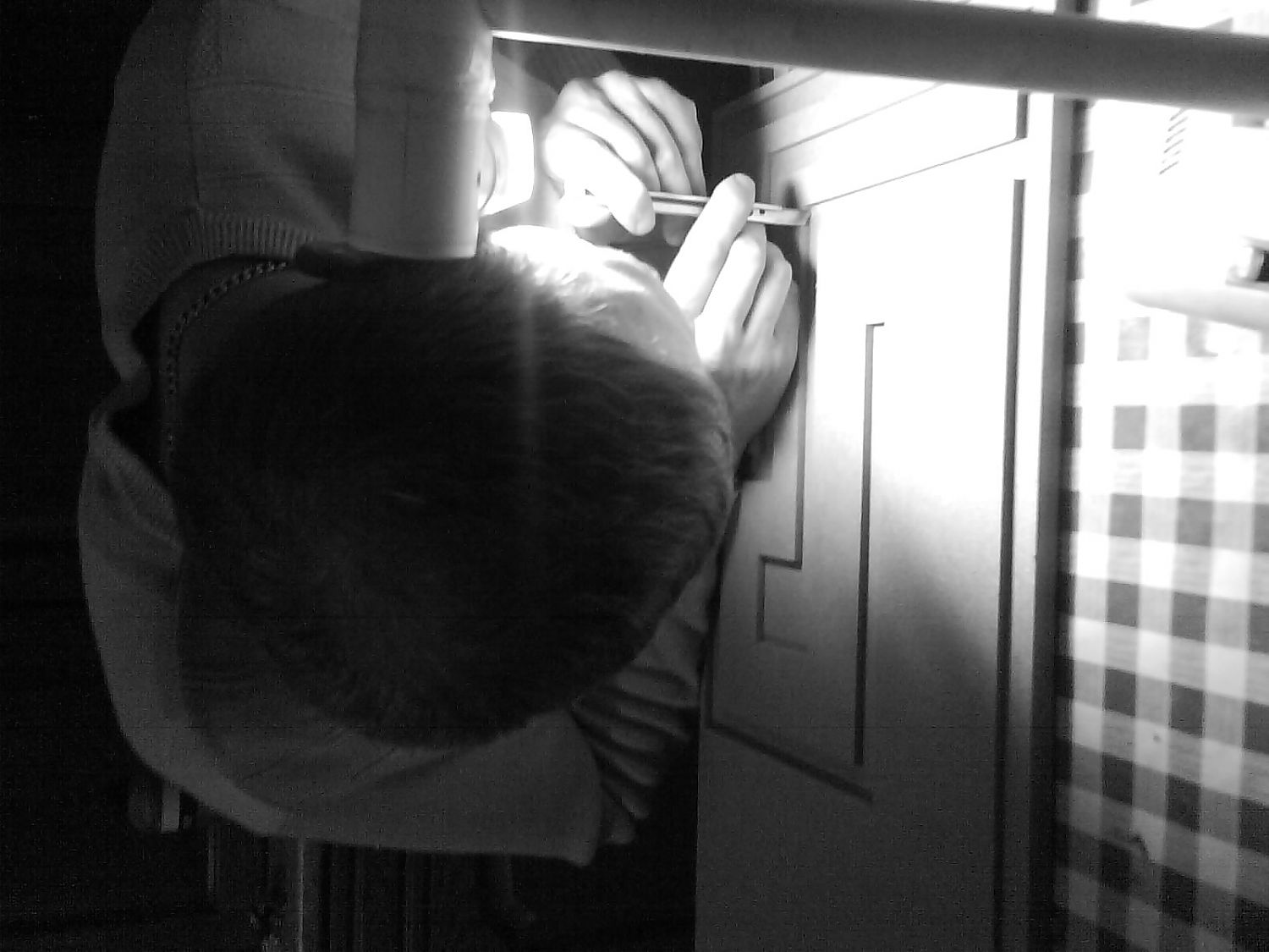

    Всем привет!
    Начитался форума и решил собрать колоночки с ШП, первый так сказать опыт =)
    Купил Fostex FE87E, результатов особо не ждал т.к. сильно маленькие дины
    Колонки собирал по схеме из комплекта динов.
    После сборки оказалось что колоночки превзошли все мои ожидания! звук очень приятный!
    Теперь не могу наслушаться =)
    Накачал старой музыки, сижу кайфую
    з.ы. проперся по теме ШП, хочу ченить посерьезней, посоветуйте хороший ШП по приемлемой цене, до 200уе за шт.

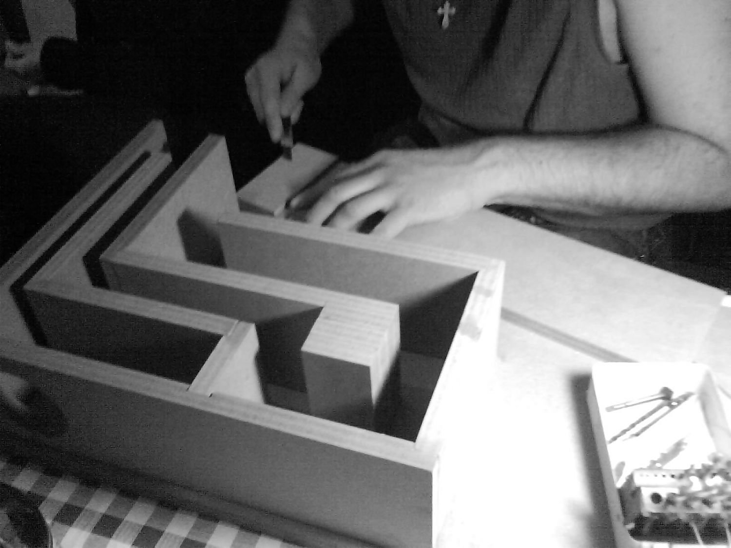

    Ivan Petrov, а чем пазы (фото №2) делали?
    Присоединяюсь к поздравлениям, отделочку под камень и будет просто шикарно

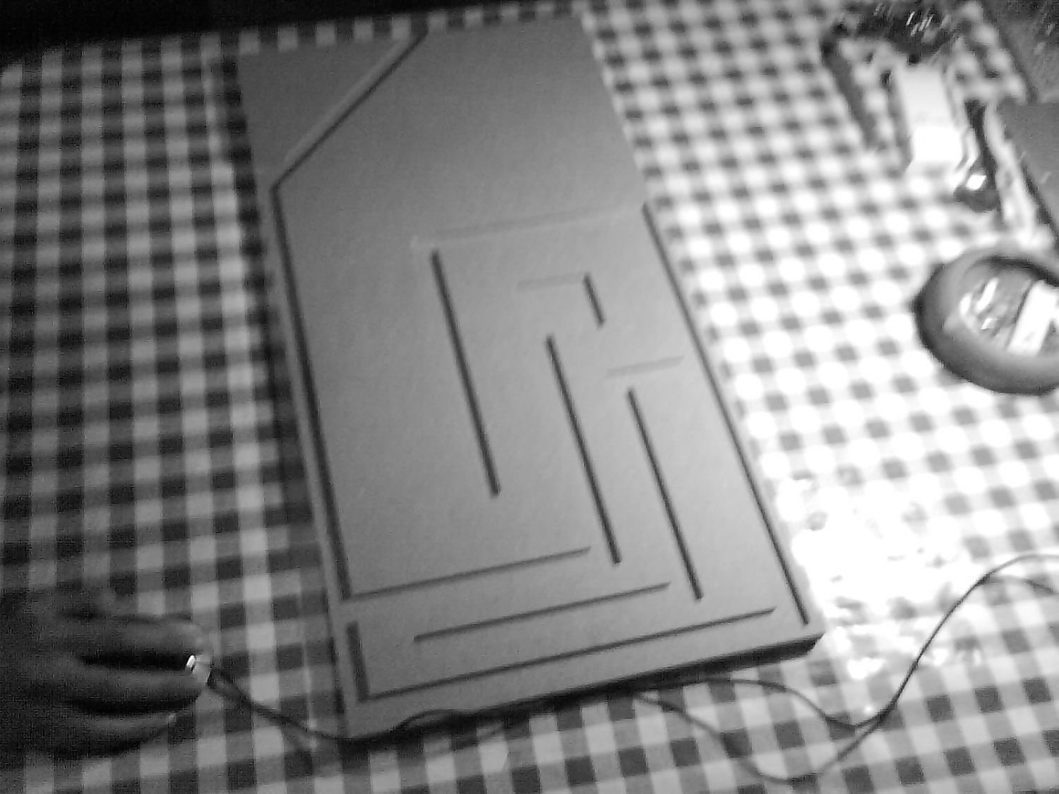

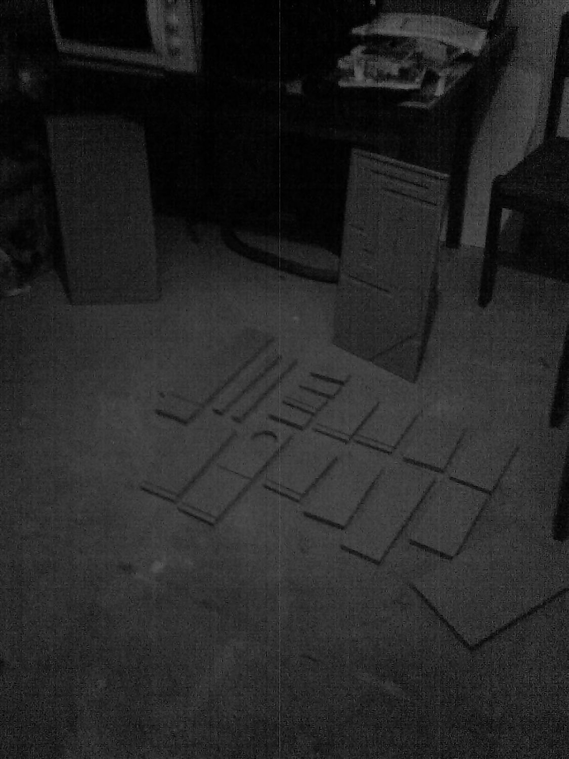

    Пазы как сопственно и всё остальное делал чудо станок мультикам =)
    я только в акаде всё отрисовал

    По умолчанию Re: Собрал колоночки на FE87E
    Зачем выступы на передней панели? Там как раз скругления углов нужно делать было... Пазы при сборке деревянных изделий - тяжёлое наследие советского прошлого, когда клей был двух сортов - плохой (костный) и очень плохой (ПВА). Современный ПВА клеит так, что при попытке выломать панель ломается сама панель или выламывается место склеивания. Склейка "жидкими гвоздями" - тот же результат. А пазы только ослабляют прорезанную панель.
    Зачем? Что бы уменьшить дифракцию? Или потому что так положено?
    Так ведь клей то сейчас хороший
    Посему ни что там не ослабит, тем более при таких размерах
    А пазы позволят более точно и качественно собрать "относительно сложны корпус"
