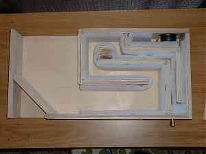

    Всем привет!
    Начитался форума и решил собрать колоночки с ШП, первый так сказать опыт =)
    Купил Fostex FE87E, результатов особо не ждал т.к. сильно маленькие дины
    Колонки собирал по схеме из комплекта динов.
    После сборки оказалось что колоночки превзошли все мои ожидания! звук очень приятный!
    Теперь не могу наслушаться =)
    Накачал старой музыки, сижу кайфую
    з.ы. проперся по теме ШП, хочу ченить посерьезней, посоветуйте хороший ШП по приемлемой цене, до 200уе за шт.

    Зачем выступы на передней панели? Там как раз скругления углов нужно делать было... Пазы при сборке деревянных изделий - тяжёлое наследие советского прошлого, когда клей был двух сортов - плохой (костный) и очень плохой (ПВА). Современный ПВА клеит так, что при попытке выломать панель ломается сама панель или выламывается место склеивания. Склейка "жидкими гвоздями" - тот же результат. А пазы только ослабляют прорезанную панель.
    Всё по схеме =) у японцев с дизайном имхо всё отлично!
    Цитата Сообщение от Grig
    Ivan Petrov, есть ли какие-либо измерения или сравнения с чем-либо?
    П.С. Хоть фотки и мобильные, но выглядит нормально; еще бы гриль - и супер. ИМХО, сколько видел фоток 87-х в оформлении, ну инородно смотрится белый дифузор, надо гриль. Может, конечно, дело привычки к черным дифузорам, но как себе соберу корпус для 87-х, закрою дины.

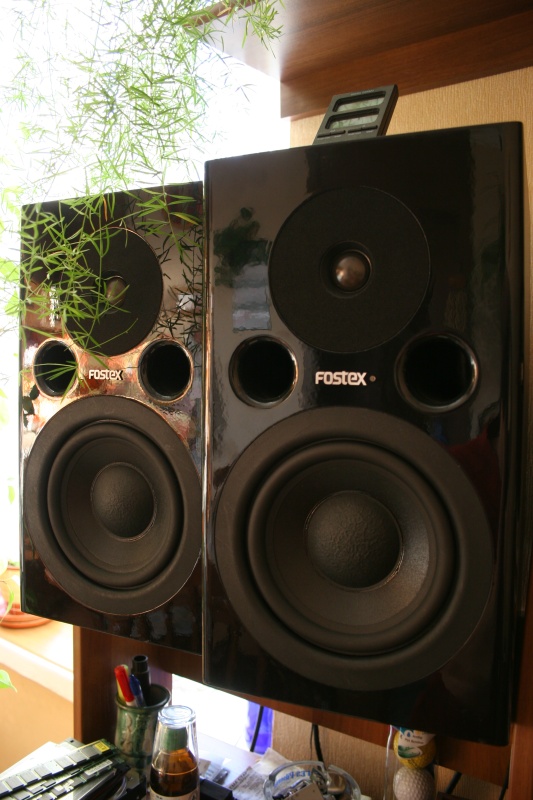

    Звучание сравнивать бессмыслено т.к. оно просто другое, половина жанров тупо не играет, баса хватает не на все инструменты =( зато другая половина заиграла просто прекрасно! Второй год использую мониторы Fostex PM1 и очень ими доволен! По поводу отделки, мне лично очень нравиться не отделаный мдф, и динамик ИМХО к нему очень подходит =) есть идея выкрасить корпуса в какойнить веселый цвет, красный, зеленый, желтый...
    Про пазы, делал их для удобства, всеравно станок всё резал...
    клеил всё кстати на Super PVA D3 от хенкель, склеивает просто намертво

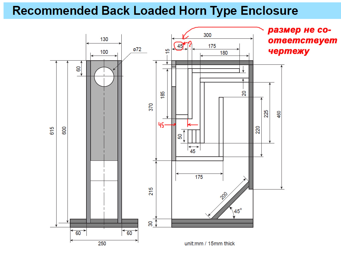

    Там в чертеже этого рупора есть непонятка с одним указанным размером,скорее всего чертежник не там стрелочку поставил.Но может и правильно,но тогда не соответствует остальным размерам.Вы то как решили?Прикладываю рисунок.
    Ага, есть такая тема, думаю это японцы прикололись... или ошиблись.
