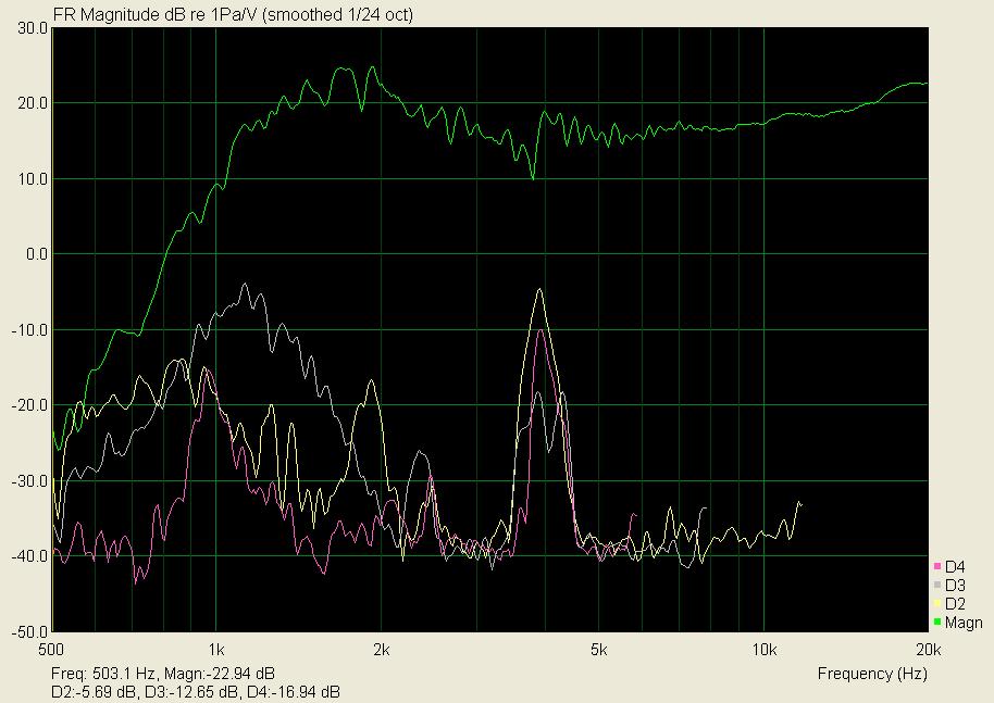

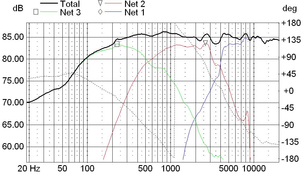

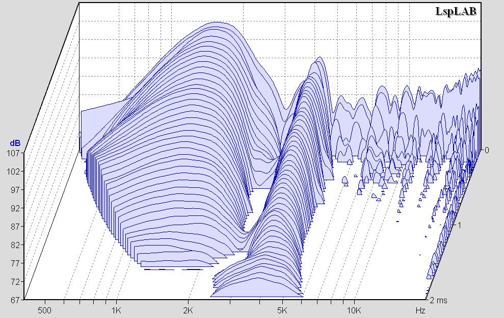

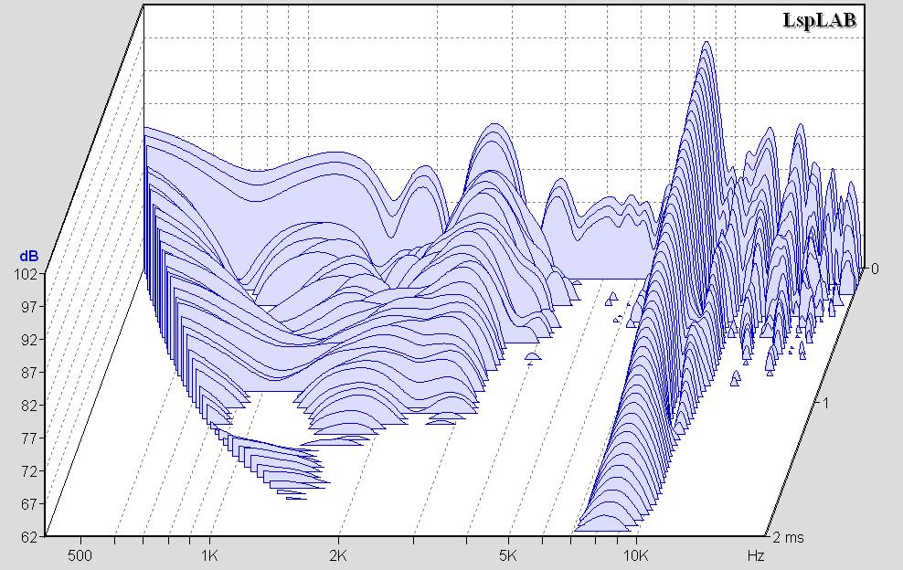

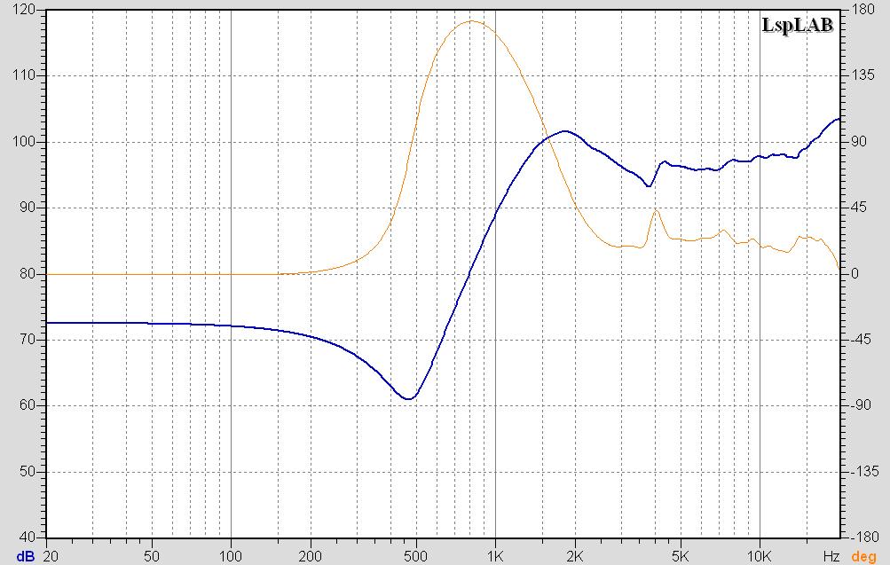

    Измерил NeoCD1. На CSD на 4,2-4,3кГц пик и на АЧХ излом. Похоже на взаимодействие с верхней и нижней стенкой рупора. Там примерно половина длины волны на данной частоте укладывается.
    Что интересно. Измеряя гармонические искажения в упор при слабом сигнале все идеально. Добавив громкости искажения на 4,2кГц растут. Может это вовсе от того, что смотрю без фильтра? Сделав фильтр уйдет ли этот горб? Вообщем кто с этим сталкивался?
    Раздел планирую делать на 2,5кГц. Предварительно послушал в каде на слух вроде чисто играет.
    Возможны два варианта. 2,5кГц или 4кГц. При прослушивании одной АС трудно определить что лучше. Я отдаю предпочтение 2,5кГц. График АЧХ средника и его ватерфолл прилагается. При 4кГц смущает его пик на 8,5кГц. Расстояния между центрами средника и ленточки составляет 8см=4312Гц.
    Все измерения на моем баффле - прямоугольник 202мм на 1050мм.
    Собираю советы.

    По умолчанию Re: Как правильно сделать оформление для ленточников?
    Без фильтра тоесть вообще напрямую? Без проходного конденсатора ленточники включать нельзя, они быстро выходят из строя.
    Лучше ничего не делать, чем делать как попало.
    да, я тоже у своих что то подобное наблюдал
    Собираю советы
    Я забил на эти динамики и тебе советую больше 10 минут с этими ленточниками слушать свои АС не могу, как то уши начинают уставать.
    Поставил обратно сисы 1149 и сразу полегчало.
    Не. Они очень чисто играют, особенно в паре с деревянным мидом. Просто давить надо сильнее и на АЧХ в районе 5-8кГц делать провал в 1,5-2дБ тогда нормально. Я все-же попробую, а там уже решу, менять не менять. Диаметр под фланец на корпусе 101мм, если менять, то подпилить придется .
    Кстати у тебя на графике пик ниже по частоте, может это взаимодействие с баффлом.
    тут есть еще несколько замеров CSD всяких разных фунтиков https://forum.vegalab.ru/showthread....-пошел!/page13
