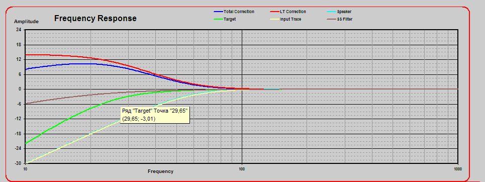

    Мерять не мерял (но собираюсь), а теоретически, т.е. по расчетам 30Гц по уровню -3Дб (c 25гц расчетных сдвигается из-за сабсоника). Можно было и дальше сдвинуть, но ГВЗ сильно большое получается (значит начнет "смазывать" бас-гудеть), да и мощность надо было бы увеличивать за пределы возможностей динамика. В более нижнюю часть диапозона комната помогает поднимать.
    Цитата Сообщение от randol
    А вот про 18мм без распорок верится с большим трудом, по крайней мере глянув в потроха приличных сабов распорки есть практически везде, тем более в ЗЯ, где на кейс действует не аэродинамика а компрессия. Это-ж насос с поршнем 12" если говорить проще
    Цитата из статьи http://sound.westhost.com/linkwitz-transform.htm
    "...Bracing is usually not needed, since the frequencies are so low that panel resonance is unlikely if the unit is a self contained subwoofer. All panels should be of 18 mm (minimum) sturdy ply or medium density fibreboard (MDF)..."
    Правда он про МДФ пишет, но разница думаю небольшая. Главное чтобы ящик был прочный и гермитичный. А распорки нужны наверное если панели большие. При таких размерах как у меня, их фиг прогнешь. Мы их специально хотели прогнуть (ногами, вес товарища 100кг ), сделать это невозможно , тем более диффузору.

    Peerless SLS:
    Xmax=24мм
    Qts=0.43
    Чуств=91.60
    Fp=25.70Гц
    Vas= 205.20л
    Диапазон=25-1000Гц
    Ну понятно что Peerles это не 100ГДН , Ну ведь похожи чуть-чуть
    [ADDED=Igor_K]1130308425[/ADDED]
    Цитата Сообщение от Dimf
    А я живу на первом этаже и у меня при любой громкости пол как
    вкопанный. Не знаю как его заставить откликаться на бас...
    Соседи тоже не приходят...
    А какой саб-то, на каком динамике?
    Как раз наоборот.
    http://www.trueaudio.com/basslst2.htm
    Что касается применения распорок...достаточно посмотреть к/ф "Hero" (кстати сказать, великолепнейший фильм - очень красивая китайская легенда, красивые люди, потрясающие съемки, замечательная постановка боев и трюков...плюс, конечно же несравненная китайская философия), битва между Безымянным и Небом, момент между 14-ой и 15-ой минутами...наполнен таким басовым фрагметном, что сабики с недостаточной жесткостью (большинство), реально просто-таки трещат по швам.
    PS Данные по Xmax, по обеим головкам, не верны.

    Цитата Сообщение от Ламер со стажем
    Как раз наоборот.
    Читали мы это . Т.е. при сдвиге ГВЗ на 30Гц уменьшится, но зато на 20Гц будет большим-толку от этого немного.Зато проблемы с усилением (25Гц-14Дб, 20Гц-18Дб). Динамик не вынес бы этого .
    Насчет распорок спорить не буду, то что знал рассказал.
    Ну если они не верны, может быть уважаемый Ламер со стажем внесет верные в студию
    Читали мы это . Т.е. при сдвиге ГВЗ на 30Гц уменьшится, но зато на 20Гц станет больше.
    Ну так там и музыки нет, да и ухо окончательно теряет свою чувствительность к задержке...для нас же, наибольший интерес представляет рабочая, информативная полоса. Про мощность все верно, но это опять же, если там сигнал есть, на музыке, например - нету его, а вот в кино, хоть и кратковременно, но встречается.
    Вообще, что касается выбора частоты среза, то для меня определяющей стала комната, точнее наиболее правильное с ней сопряжение...ниже f=340/2*lmax настраиваться особого смысла уже нет, т.е. там где ящик даст завал, комната даст некоторый подъем (это все для ЗЯ).
    По XMAX:
    У 100ГДН-3, насколько я помню, высота намотки 23мм, зазор 10мм, соответственно имеем по катушке +/-6,5мм
    830669 - высотка ЗК=24мм, зазор 8мм, имеем по катушке +/-8мм, причем, подвеска вполне допускает такие колебания в линейном режиме.
    Последний раз редактировалось Ламер со стажем; 26.10.2005 в 17:11.
    Вообще, что касается выбора частоты среза, то для меня определяющей стала комната, точнее наиболее правильное с ней сопряжение...ниже f=340/2*lmax настраиваться особого смысла уже нет (в случае ЗЯ).
    Что такое Imax?
    У 100ГДН-3, насколько я помню высота намотки 23мм, зазор 10мм, соответственно имеем по катушке +/-6,5мм
    Странно, визуально 15мм. А как точно замерить?
    06.09.2004
    3,248
    По умолчанию Re: Кто ни будь, делал саб на 100гдн3?
    Igor_K,
    Это "эль" , а lmax в ф-ле - наибольший габарит комнаты в (м), найденная т.о. частота примерно разделяет компрессионный и волновой х-ер распространения звука в комнате.
    Xmax - линейное смещение. В большинстве случаев, головка может смещаться больше этого значения, но уже с приличными искажениями.
    Строго говоря, точно в домашних условиях замерять крайне сложно...можно только лишь приблизительно прикинуть Xmag (Xmax по катушке, т.е. зная габариты катушки, ширину зазора, а также топологию мотора, что-бы катушка не ударилась о задний магнитопровод) и Xsus (Xmax по повдеске, т.е. зная ширину и геометрию гофра и шайбы), наименьшая из этих велечин и даст ~Xmax.
