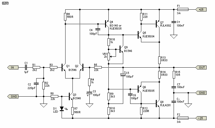

    По умолчанию Нужна схема усилителя для кубиков.
    Есть пара кубиков Салтыкова. Охота к ним собрать усилок ватт на 25. Желательно на транзисторах. После стоунколда остались TIP ы и TL071, если конечно есть от них толк
    Бюджет ограничен + опыта не слишком много. Впринципе стоун работает и устраивает, но хочется еще чего-нидь попробовать, авось получше будет что-то. Смотрю в сторону вот такой схемотехники:
    только вот элементная база там засмущала
    Еще есть корпус с бп от БАРКа. Может кто посоветует дельную несложную схемку ватт на 20-30?? (на транзюках. Микрухи не предлагать! Такое у меня убеждение.) Очень хочется негромкого, но прозрачного звучания с артикулированным басом (на сколько кубики могут позволить)
    П.С. чуть не забыл. Музыка - рок, классика, зарубежная эстрада, со всеми вытекающими, ну и фильмы иногда. Т.е. клубняк и металолом слушать на сем девайсе не будем. Посему требования к басу с одной стороны упрощаются (т.к. в данной музыке их уровень ниже, чем в том же клубняке), а с другой стороны усложняются (т.к. требуется четкая артикуляция и "слышимость" басовой линии, а не просто ее гудение), если я понятно изЪясняюс

    Делайте первого Брагина, не пожалеете http://forum.vegalab.ru/showthread.p...E0%E3%E8%ED%E0

    По умолчанию Re: Нужна схема усилителя для кубиков.
    Классическая схемотехника, STK на россыпи. Неверная разводка платы либо подбор деталей и все старания напрасны.
    Он же вроде как Бриг, только по питанию вроде как он тянет 50Ваттный усь (50Вт на 8 Ом ном. в классе АВ при 1 паре выходников.
    Туда прямо просится STK404-130 - одноканальная стоваттка, отлично работающая с пониженным питанием. Это не микруха - гибридная транзисторная сборка.
    На картинках
    http://forum.vegalab.ru/showthread.php?t=15746
    можно увидеть примерный принцип разводки печатки, схему и если не поскупиться на отдельный стабилизированный питальник +12В и хорошие конденсаторы можно получить требуемое. С басом у нее все в порядке, однако марка и серия кондеров питания и диодов моста тоже влияет на него.
    Есть простой умеющий хорош играть усь на рассыпухе с мосфетами на выхлопе:
    http://forum.vegalab.ru/showthread.p...light=Werewolf
    Также можно попробовать собрать оконечник по схеме Ротеля:
    http://forum.vegalab.ru/showthread.php?t=33025
    схема там. Прозрачное стерильное звучание.
    Но если знать что и как из всего вышеописанного можно хоть веревки вить и заставлять играть так, как нужно.
    Важно: усилок с мосфетами обычно играет мягко, чисто и прозрачно, если соблюдать некоторые правила.
    еще можно поискать усилитель Брагина или ветку по обсуждению уся BBK 220.
    это интересная схемка, буду думать.
    Добавлено через 20 часов 22 минуты
    http://forum.vegalab.ru/showthre...light=Werewolf
    а дифкаскад - это первых два транзюка (2n5401)??
    это их нужно спарить через термопасту? А они что греются, т.е. они способны влиять друг на друга собственной температурой?
    Я, правда, не очень в курсе данной схемотехники..
    Угу, в конце концов поставил 2SA970/
    Да.
    НУ по-хорошему любой дифкаскад так нужно спаривать, правда, в промышленных усях на это забивают. Впрочем, в промышленных усях много на что забивают.
    рассматриваю три варианта, пока:
    1.Брагин: http://www.vegalab.ru/content/view/100/52/
    смущают отзывы о надежности вых каскада. И какую схему лучше собирать? Оригинал на совке или предложенную тут на импорте?? Можно ли заменить выходники на TIP142/147 (остались от стоуна). Стоит ли ставить OPA134 вместо TL071??
    2.http://www.powergood.boom.ru/
    3.на мосфетах
    смущает то, что блок питания у меня на 30 В (от БАРКа)
    Химичить ничего не хочу (теоритического опыта мало), хочу просто повторить конструкцию.
    Как думаете, что собирать? Или может собрать все, а потом сравнить (но так дорого будет )
    К сожалению нет осциллографа. Кто-нибудь использовал в качестве осциллографа звуковуху?? Как там с точностью?? Какие программы для этого использовать???
    Да делайте вы Брагина на ОРА134 и не заморачивайтесь. БП ваш вполне пойдет .в принципе и менять ничего не надо,ну возможно гасящие резисторы в питании ОУ .
