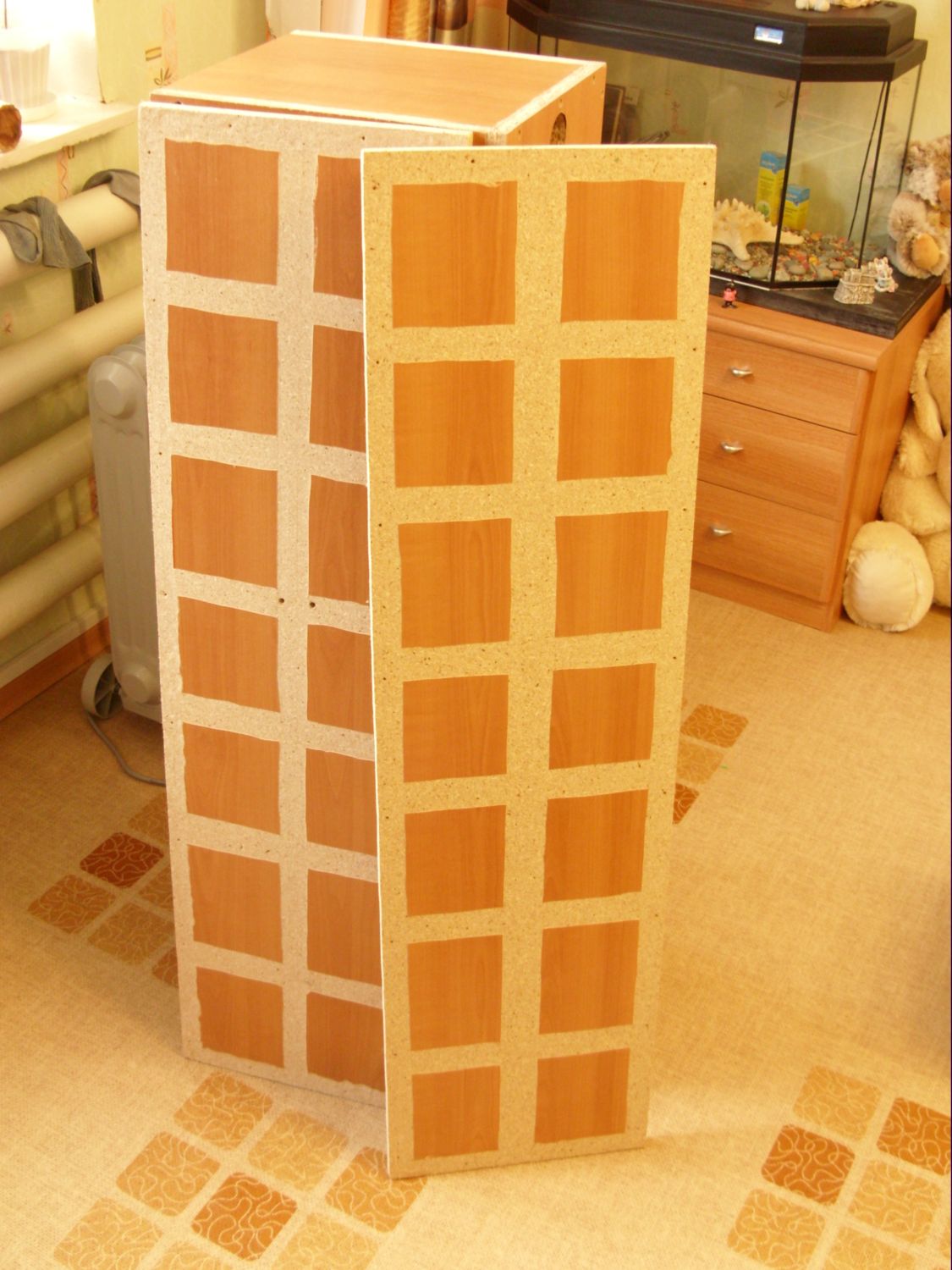

    Я проходился дисковой металлической щётской - эх и измучился, этот ламанат очень прочный, хотя на полочники терпения должно хватить.
    Вот как можно легко и непринуждённо убрать ламинать с ДСП фрезером :
    А это уже готовая заготовка для обработки фрезером и обклеиванием чем угодно :

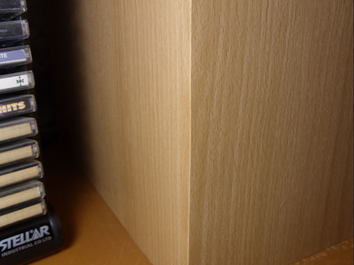

    У всех свои мысли на этот счёт я думаю, я руководствовался той, что под поклейку виниловой плёнки потом потребуется минимум обработки поверхности, а мне это актуально, т.к. вся сборка происходила в квартире - пылить как-бы не хочется.
    А тут надо только обработать как следует торцы и наклеить плёнку, вот результат.
