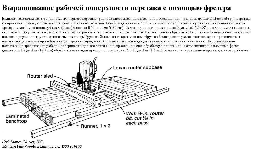

    Кто нибудь пробовал в качестве материала для корпуса АС использовать материал, из которого сделаны офисные столы, шкафы и тп?
    В принципе, это обычный ДСП, только ламинированный с двух сторон.
    Не повлияет ли ламинат внутри АС в худьшую сторону?
    Просто есть довольно много крышек толщиной 19 мм от разобранных офисных столов. Хочу их на "попробовать", но не знаю, стОит ли возиться...

    боюсь ям наковырять....
    Alex, я думаю, если применить что-то типа такой (см. вложение) технологии, то должно получится нормально. Фрезу только жалко, на ДСП быстро сядет...
    да. фрезе "капут" ...может нехватить даже на 1 изделие.... ((
