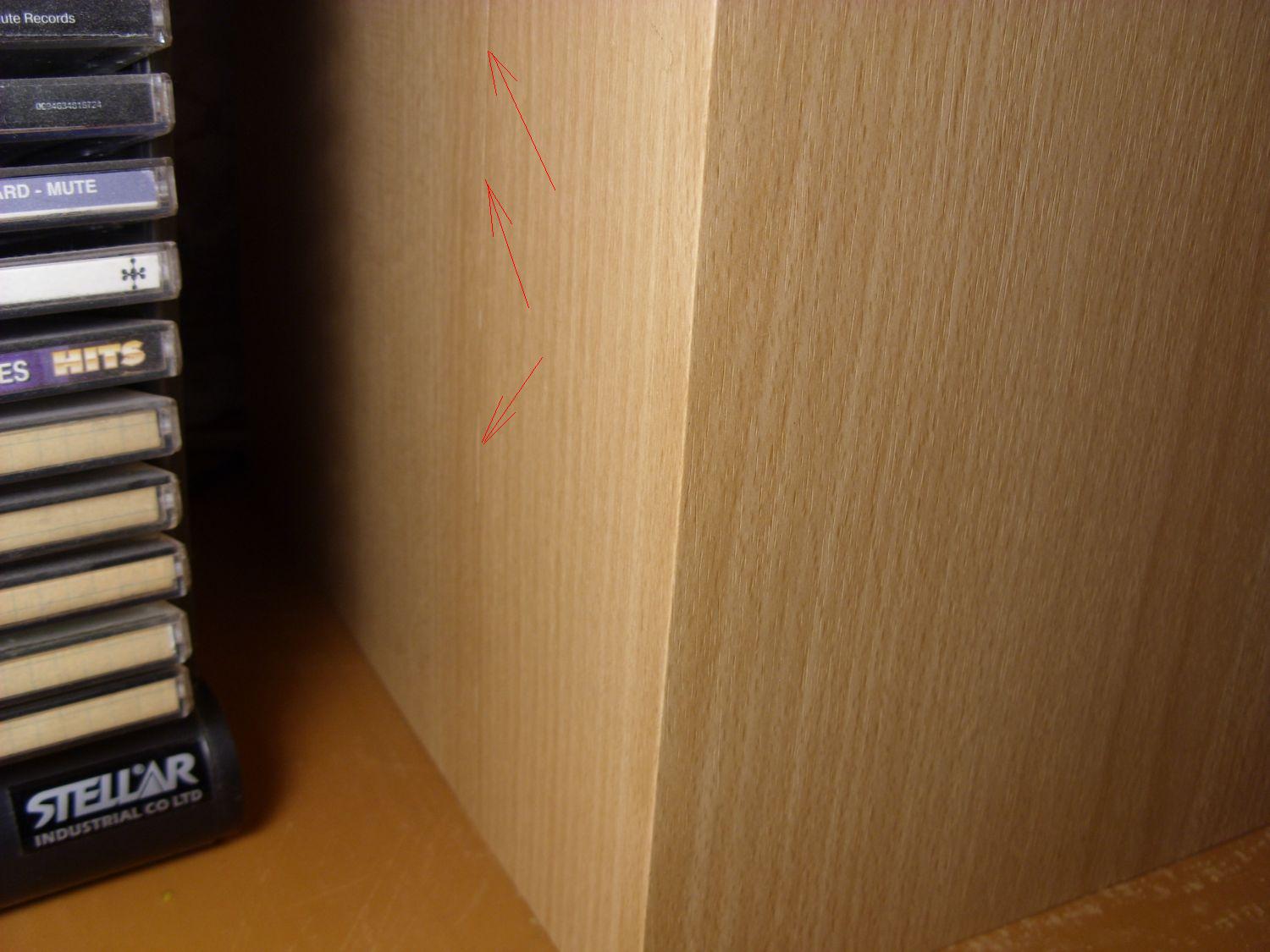

    Во первых, на фото обклеина не колонка, а подставочка под полурослые напольники.
    Во вторых сами колонки ещё не обклеины - ведутся работы над активным модулём для них - т.е. недо деревяшек.
    Стыки я делал примерно на середине боковых стенок - в стык.
    для колонок хочу взять такую ширину плёнки чтоб хватило на бока и перёд, как верх состыковывать пока не придумал.
    вот стык :

    Это я теперь использую "вафельное" полотенце, а в первый раз ... всё получилось ужасно
    Цитата Сообщение от 56Def Посмотреть сообщение
    просто иголкой проткнуть пузырь и выгнать воздух.
    Пузыри можно выгнать и резиновым валиком для поклейки обоев, но вот если уже не выгоняется, то я не прокалываю, а делаю очень слабый надрез лезвием для бриться или канцелярским ножом и делаю его в "прожилках", имитирующих древесину на плёнке. Потом этот разрез разглаживается и его не видно, даже потом когда плёнка усохнет и стянется, такой надрез не расползается. А то от иголки остаётся круглая дырочка.

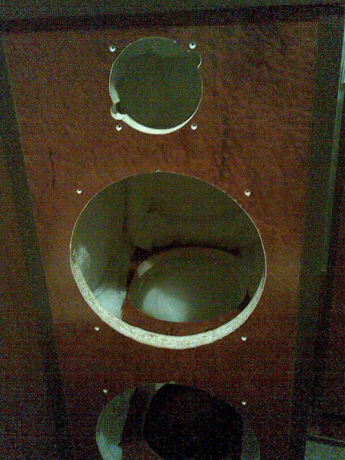

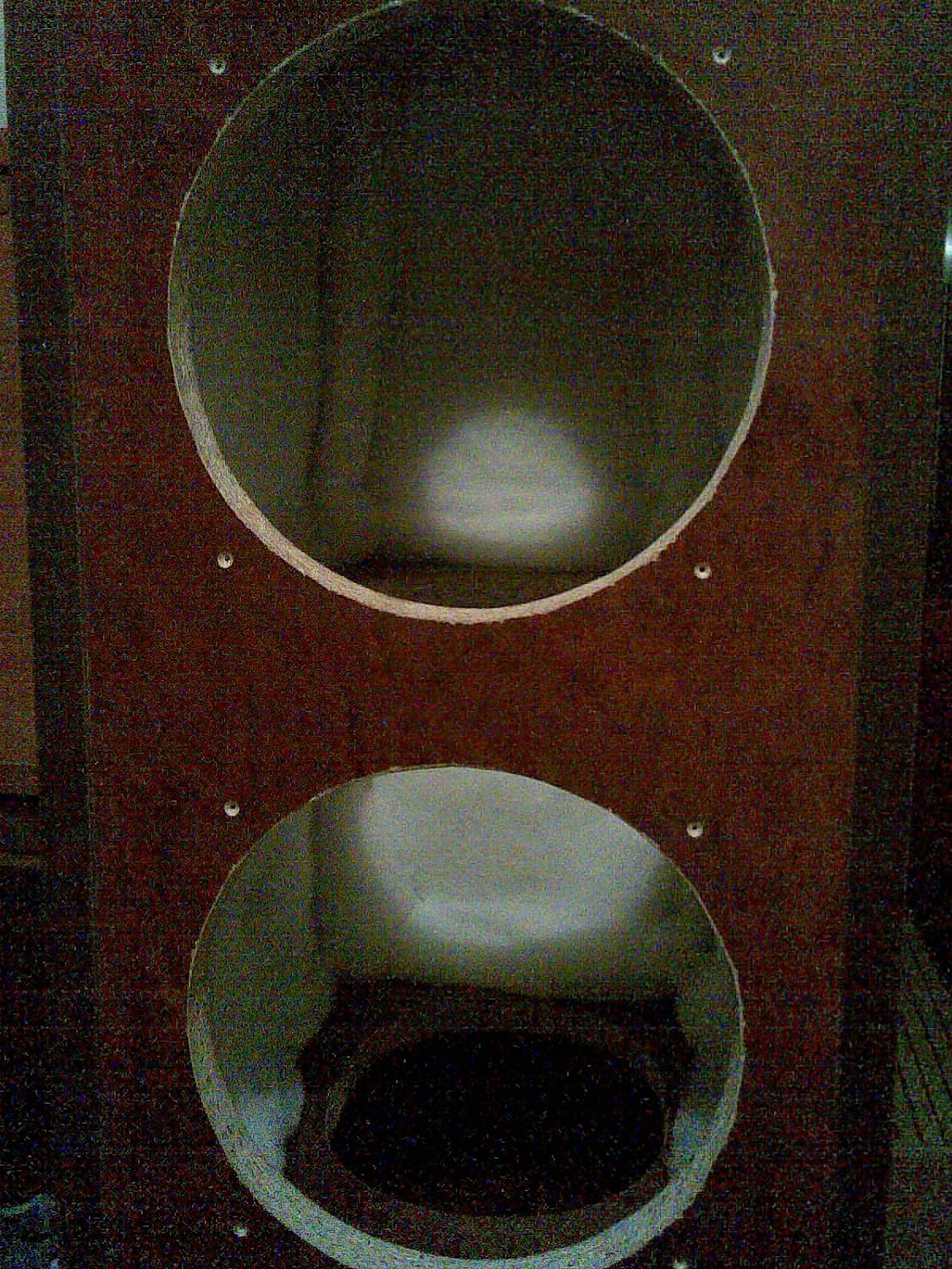

    Ребята ! а чем такое соединение ДСП вам не нравится ?

    зато такое делается легко . и на поток можно в домашних условиях поставить !

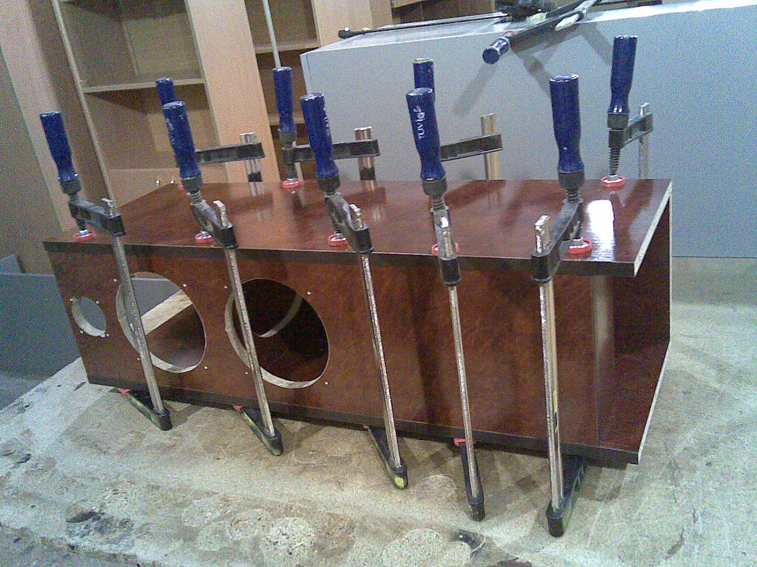

    Старый знакомый Аватар для Marsel
    15.04.2008
    Россия , Севастополь
    566
    По умолчанию Re: Корпус акустики из... офисных столов?

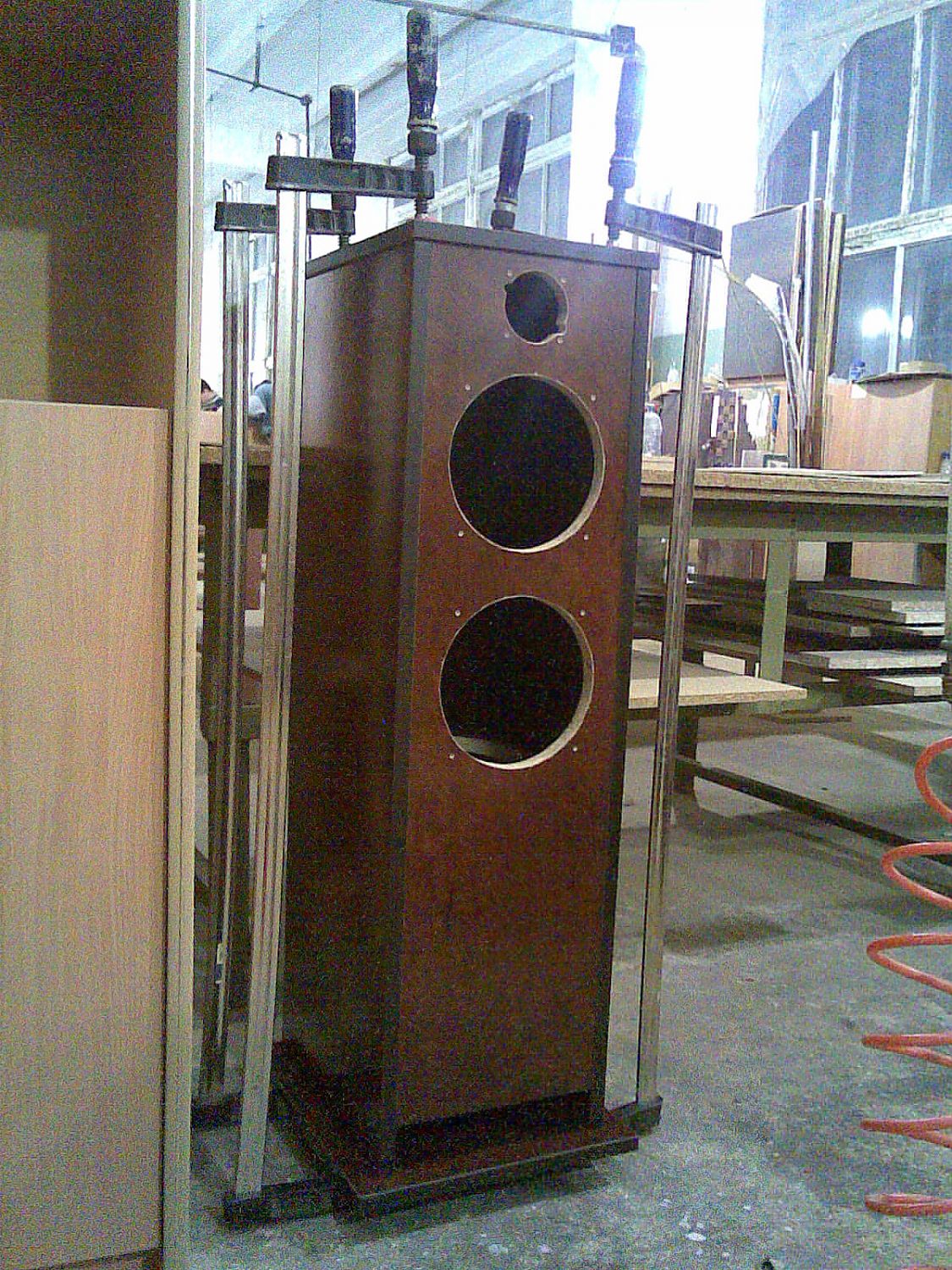

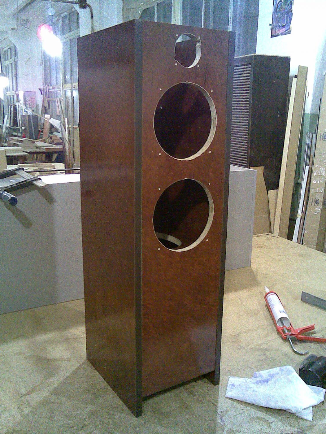

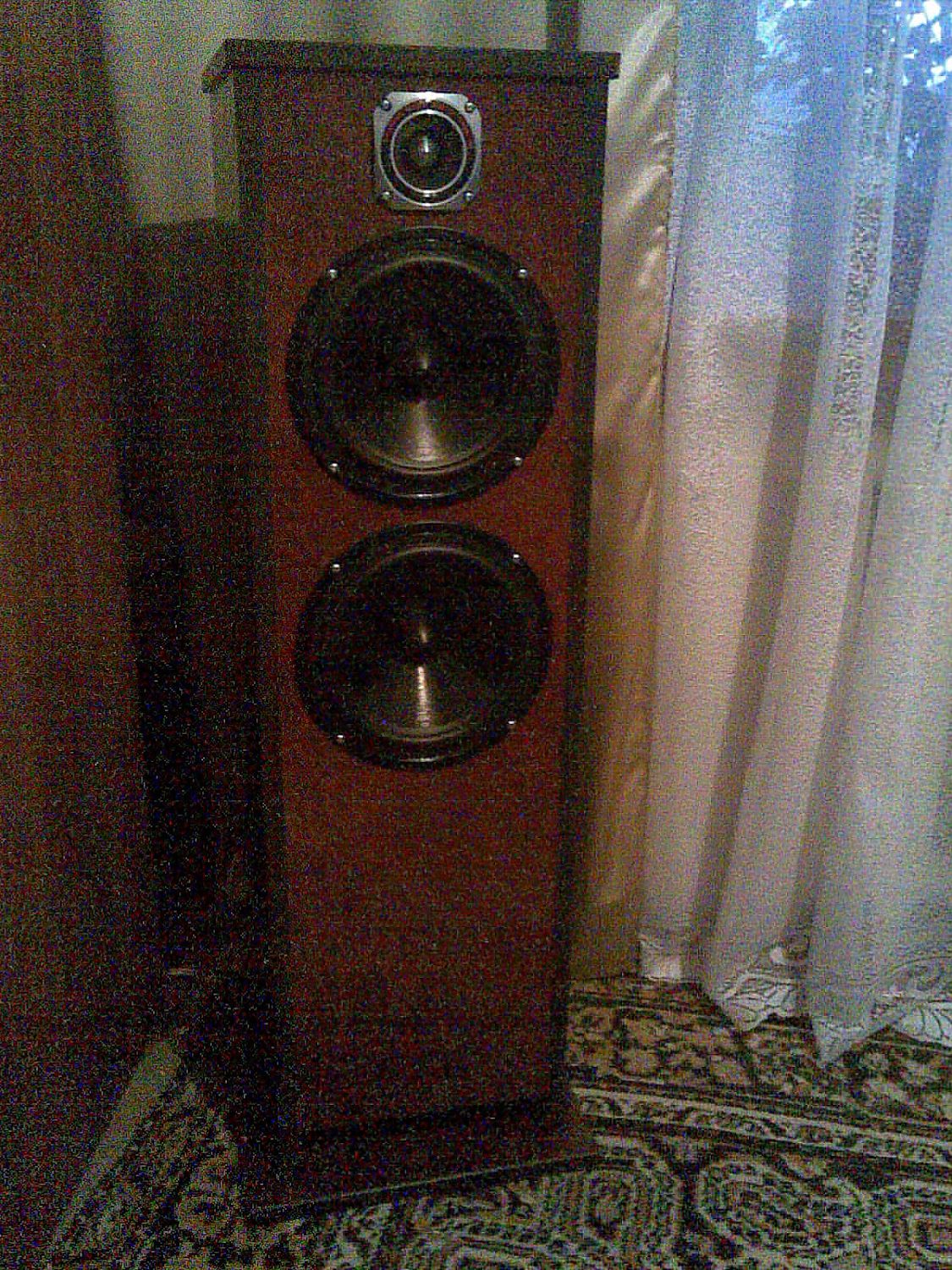

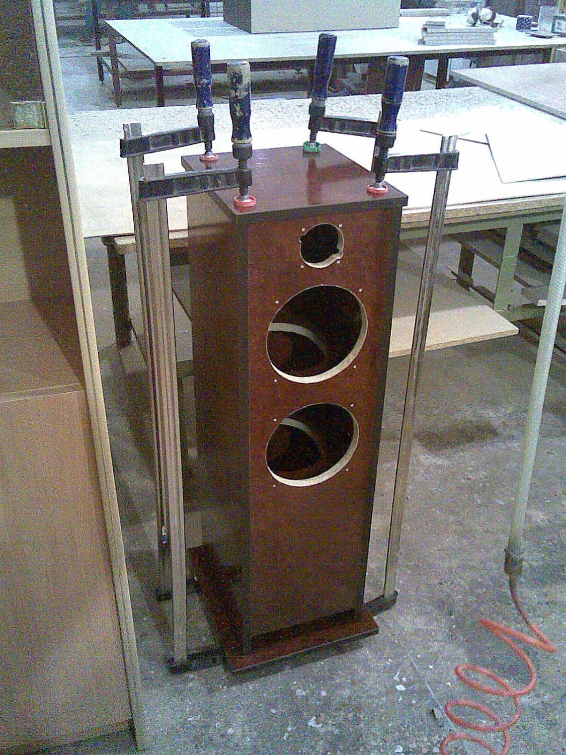

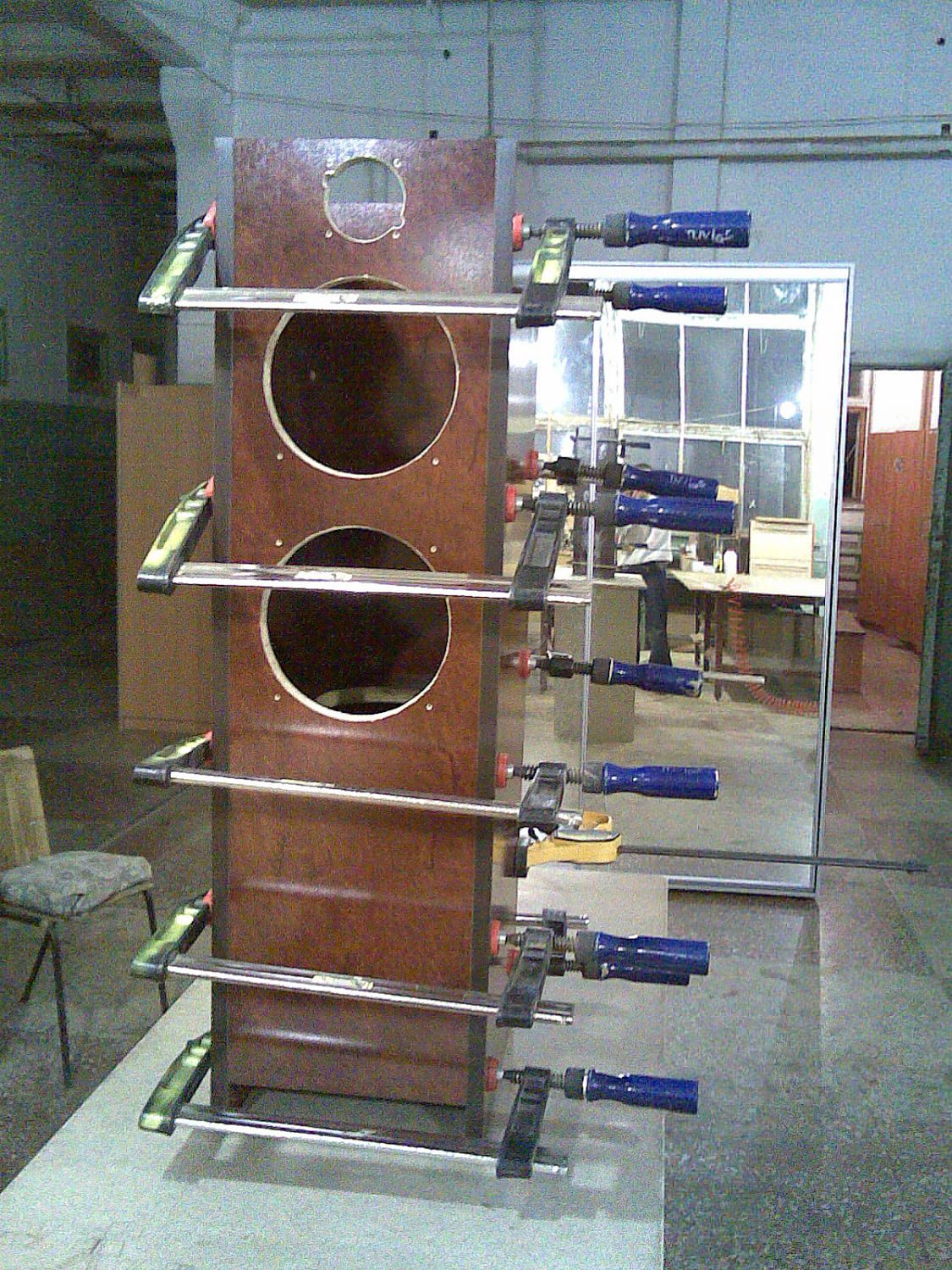

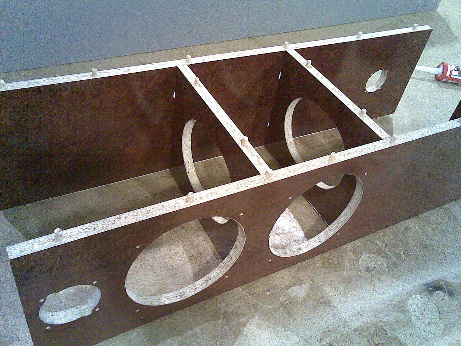

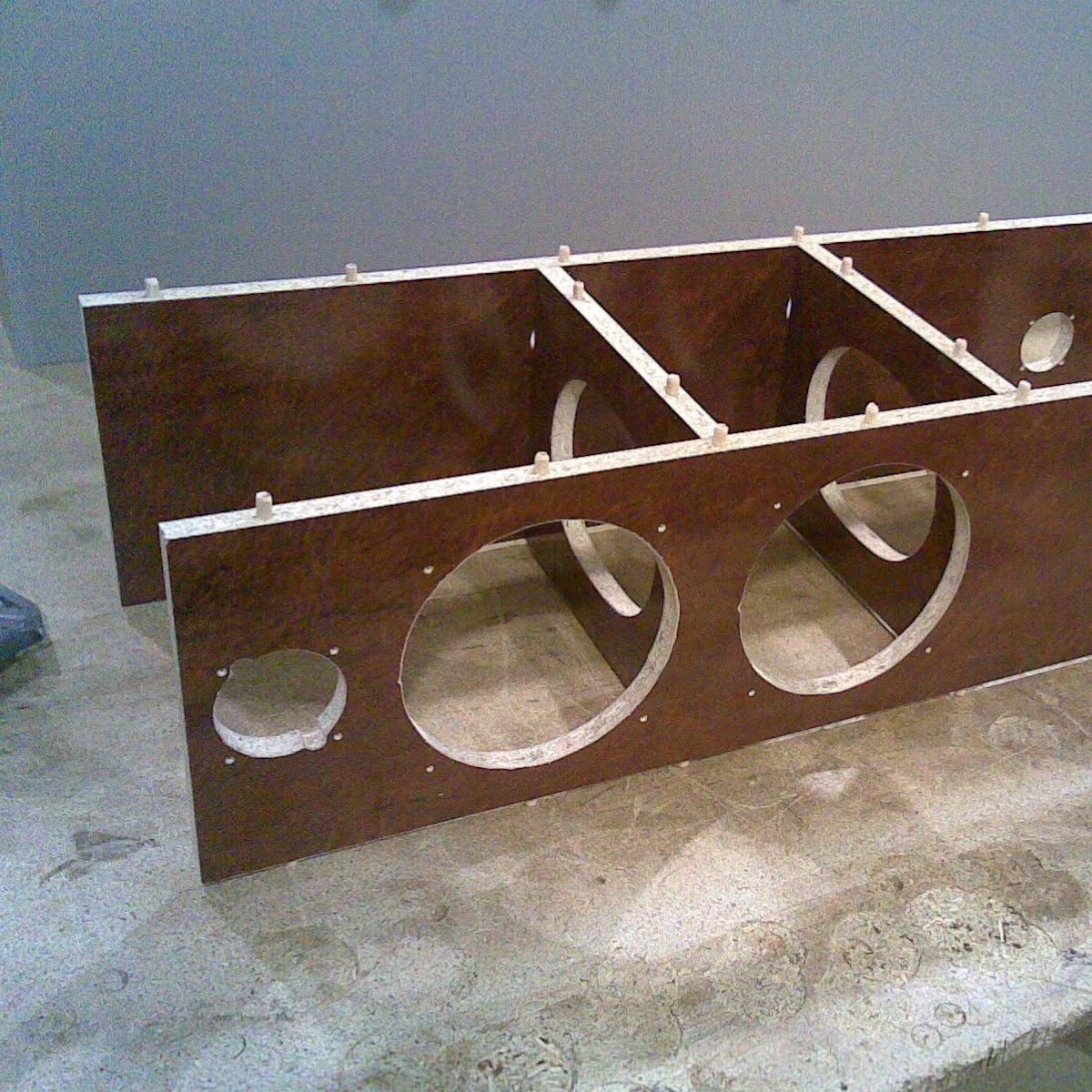

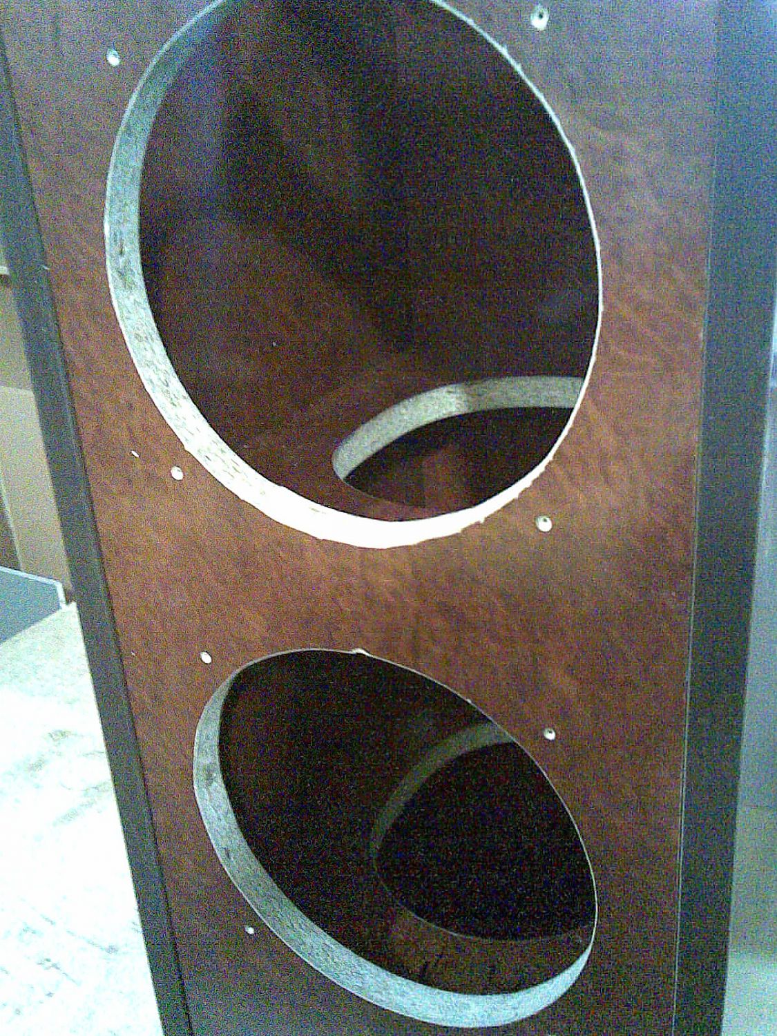

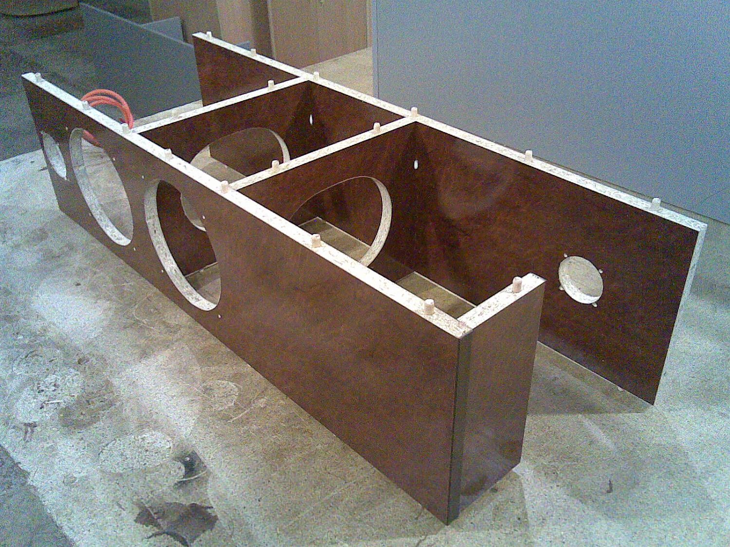

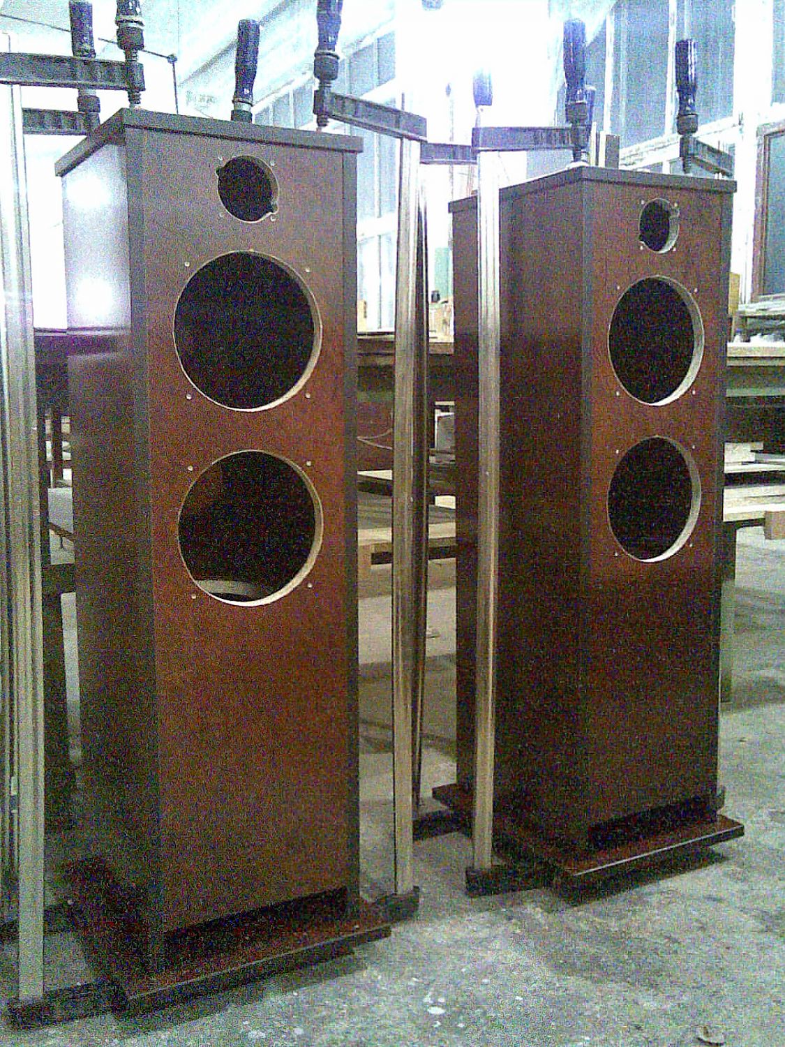

    Ну вот собственно и обещанные фото .

  18. #57
    Marsel, красавчик, слов нет! Очень сбалансированная по цене/качеству технология. Выпуски я бы конечно по-скромнее сделал, но в остальном я считаю отлично Теперь вопросы. Ламинат шкурил на стыках?
    с уважением Александр
  19. #58
    15.04.2008
    566
    нет . клеится на шкант , а место соприкосновения промазываю тонким слоем прозрачного силикона из пистолета . он очень хорошо растекается после сильного сдавливания струбцинами . что за выпуски ?
  20. #59
    Выпуски панелей я имел ввиду за края корпуса. Ну теперь главный вопрос Как с жесткостью, прочностью (надежностью), гулкостью?
  21. #60
    15.04.2008
    566
    я так делаю исходя из технологических соображений . ловля миллиметров при таком производстве бессмысленно ! жесткость и прочность при такой конструкции очень хорошие . а что с гулкостью , ничем не лучше и не хуже чем из простого ДСП , фанеры , МДФ . главное не забывать про синтепончик )))))
