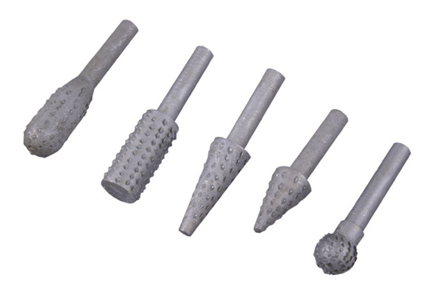

    А с наружной что с ним делать? Оставлять как есть - будет некрасиво (стыки).
    А почему бы и нет, если кругом вся мебель тоже из ламината с этими стыками, визуально нормально состыкуется (прошу прощения за каламбур). Кроме того, стыки передней панели с прочими можно закрыть грилем, и на видимой поверхности останется всего 2 шва (верх с боковинами).
    Добавлено через 1 час 1 минуту
    Я проходился дисковой металлической щётской - эх и измучился, этот ламанат очень прочный, хотя на полочники терпения должно хватить.
    Ну дык, щётка - она же для другого. Я имел в виду примерно такие штуки (аттач). Ободрать плёнку в углах можно очень легко. А по площадям можно и поверх ламинирования клеить.
    Возможно, но заранее обработать фрезером и проще и эстетичнее.

    Видать разный ламинат бывает мой и нождачка и рашпель не берёт - так, царапает, но до ДСП продрать сложно, два диска с мет. щеткой изувечил на свои АС.
    На счёт фрезера, дурак, догадался только на последнем этапе - на задней стенке.
