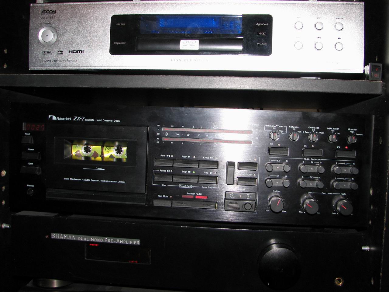

    Круто! Nakamichi ZX-7
    Сегодня стал обладателем топовой кассетной деки Nakamichi ZX-7! Аппарат 1982 года выпуска, но в идеальном внешнем и техническом состоянии. Пассики и ролики все новые, присланные из США. Настроена одним из лучших в Москве специалистом по Накамичам - Анатолием Петровым с Хай-Фай.ру. Пишет на все типы лент (по уровню -20 дБ) без завала до 27 кГц 23 кГц и до 23.5 кГц с завалом на -3 дБ. Измеренная детонация 0.6% 0.06% по стандарту DIN. Три головы, два тонвала, регулировка азимута записывающей головы, встроенный генератор 400 Гц и 15 кГц для калибровки записи, Dolby B,C (не пользуюсь шумодавом, правда). Сегодня пробовал писать с винила на разные кассеты, в том числе и на старые - прописывает все, если лента не мятая и не осыпалась еще Ранньше была у меня Nakamichi LX-5 - воспроизводит она почти также, а вот пишет ZX-7 гораздо лучше. Вот делали раньше аппараты Ей 28 лет...

    Отличия есть, в том числе в УВ - весьма заметные.
    Посмотрел, спасибо! Очень хорошо, потому что в моей семерке платы все от ZX-9
    Разместил фото деки в 1 посте, во вложении.
