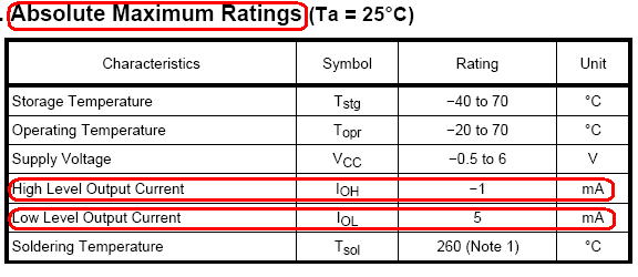

    Решил приделать к ЦАПе оптику (хочу ресивер спутниковый подключить)...
    Купл приемник... сделал бокс для коммутации (1 спдиф вход, 1 тослинк вход, 1 спдиф выход)...
    К спдиф выходу коммутатора подключен ЦАП... при коммутации спдиф-спдиф все работает... при коммутации тослинк-спдиф нет...
    Питание на приемник приходит... собрано все вроде правильно... почему не работает... фиг его знает...
    Не может ли быть проблема в том, что на спдиф входе ЦАПы трансик изолирующий стоит?

    Uranus, 75 ом слишком тяжелая нагрузка для ТОРХ

    Цитата Сообщение от Uranus Посмотреть сообщение
    Что не вытянет?
    Если ты нагрузишь оптоприемник на 75 Ом, то он (приемник) не вытянет такую нагрузку по току, так понятнее? Если верить Назару, выход приемника может отдать не более 1мА, отсюда и все рассуждения.

    Uranus, кто за вас должен даташиты листать?
    Если считать, что высокий уровень на выходе приемника соответствует хотя бы 2.5В, то имеем 2,5/75=33мА. Не вытянет по нагрузочной способности.

    Romanoff, то, что он не вытянет 75 Ом я понял... я не пойму другого... 75 Ом это сопротивление транса изолирующего или линии? Или чего?
    Syava, да курил я даташит... но я в нем акромя цеколевки больше ниче не понимаю...

    Нашедшему на схеме ЦАПа резистор 75ом- приз! Стоит рядышком со входом... Это- входное сопротивление входа СПДИФ.
    Uranus, Вам вроде все рассказали и показали о проблеме, сделайте правильно- и все будет ОК.

    Нашел... параллельно вторичке изолирующего трансика стоит...
    Понял... буду делать нормальный S\PDIF выхлоп...
    вчера игрался с одним девайсом на src4392, и понять не мог, отчего он по тослинку на 192КГц не работает...
    оказалось работает, надо бьіло 75ти омньій резистор отпаять, так что вот, нагруженньій на 75 ом TORX147 работает, только фигово, и гореть отчего-то не схотел
