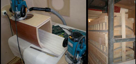

    Мы в производстве делаем изогнутые стенки сэндвичем, как из МДФ 3 мм, так и из фанеры 3 мм. Общая тощина стенки от 19 до 25 мм. Прессование проводим в специальных, нами изготовленных, пресс-формах под гидравлическим прессом усилием от 8 до 12 тонн. В них ничего сложного нет, по фото видно. Главное соблюдать высокую точность в изготовлении. Аналогичные вещи можно сделать в бытовых условиях, имея домкрат и дверной проём. Пресс-форма может быть простейшая, выпиленая лобзиком.
    Клей Раколл Экспресс 25. Он создан для швов с высокой динамической нагрузкой. В форме деталь находится от 40 минут до суток. На фото ещё изображена колонка с изогнутыми боковыми стенками.
    В аналогичных пресс-формах покрываем шпоном колонку.
    Если нужны советы, обращайтесь в личку.
