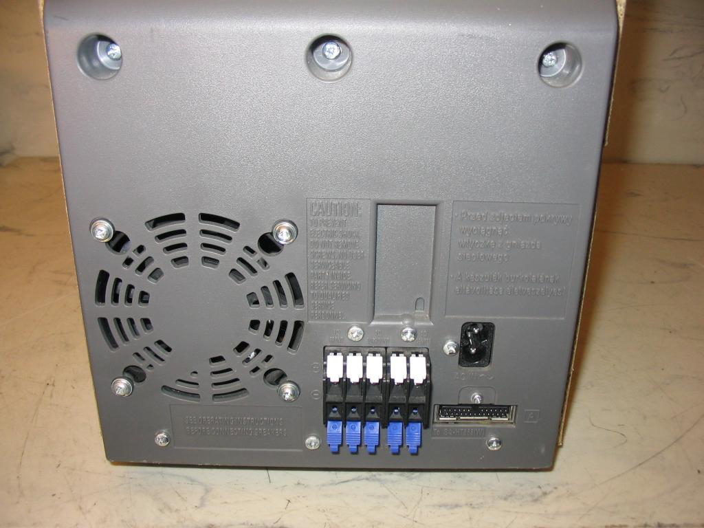

    Добрый день скажите можно ли подключить этот саб к компьютеру если да то как на задней стенке только выхода для колонок и еще одно длинное гнездо

    не думаю что девайс есть у каждого, в инете информации мало даже на фото не видать ничего.Что бы вам помогли, выложите фото(задницы).

    Вот как это выгледит

    под гнездом что написано ? "to .... "

    To SA-HT885 (по идеи к дивидюшнику но у меня его нет)

    Похоже там с ДВДшника аналоговый 5.1 подаётся в саб. Определить можно методом тыка.

    В этой коробке стоит только блок питания и 6-канальный усилитель. Все остальное на другом конце провода. Голова от него есть?(SA-HT8** вроде как?)

    Немного не так. Имеющийся набор входов\выходов можно переназначить в дровах звуковухи для вывода 5.1 - будут 3 пары FL/FR, Sub/C, SR/SL. Врезать входы в Panas не проблема - чутье оконечника как раз на уровне линейного входа. (Делал я подобное одному желающему.) При отсутствии головы надо будет чуть-чуть подумать над включением из дежурки. Так что если автор чуствует в себе силы и желание...

    можно методом тыка аккуратно подотрагиваться отверткой к каждому штырьку при включенном сабе, и нащупать его вход.
    Но вполне возможно, что саб помимо звука получает и сигнал включения, с ним без вскрытия не разобраться.
    Опять же, землю нащупать без вскрытия почти невозможно...
    Открой его, сфотографируй нормальным фотоаппаратом общий план и плату с обоих сторон - можно будет сказать куда и что подключать.

    Если память мне не врет, то потребуется - 1) подать сигнал на ключ реле для подключения основного транса. В дежурке саба есть питание 6в, от него плясать хоть кнопкой.
    2) С головы на саб подается стабилизированное напряжение толи 9, толи 12В(не помню, надо схему смотреть) - придется спаять небольшой стабилизатор .
    3) С входами просто - врезаешь разъем в заднюю стенку и через электролит на нужный контакт.
    А вообще Service Manual рулит.
