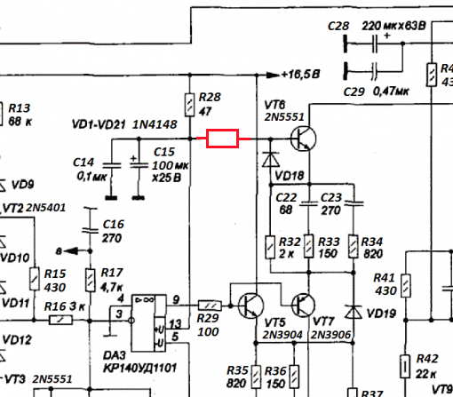

    Добрый день. Есть вопрос. Могут ли быть полезными последовательные ИОН резисторы в базах VT6 VT8 (по схеме Радио ) с точки зрения демпфирования локальных переходных процессов в этих каскадах и уменьшения рисков их самовозбуждения?

    По умолчанию Re: Собираем сверхлинейный усилитель Сергея Агеева.
    Цитата Сообщение от Soundstate Посмотреть сообщение
    ИОН в базах VT6 VT8 (по схеме Радио )
    отсутствуют, поэтому включить резисторы последовательно с ними не удастся.
  7. #4046
    Частый гость Аватар для Soundstate
    14.01.2019
    123
    Не совсем Вас понимаю. Там источники опорного напряжения +- 16.5 в взятые со стабилизаторов.
    Я имел в виду добавить небольшие резисторы, чтобы предотвратить резонанс Миллеровской емкости в этом каскаде (30...200 Ом примерно)

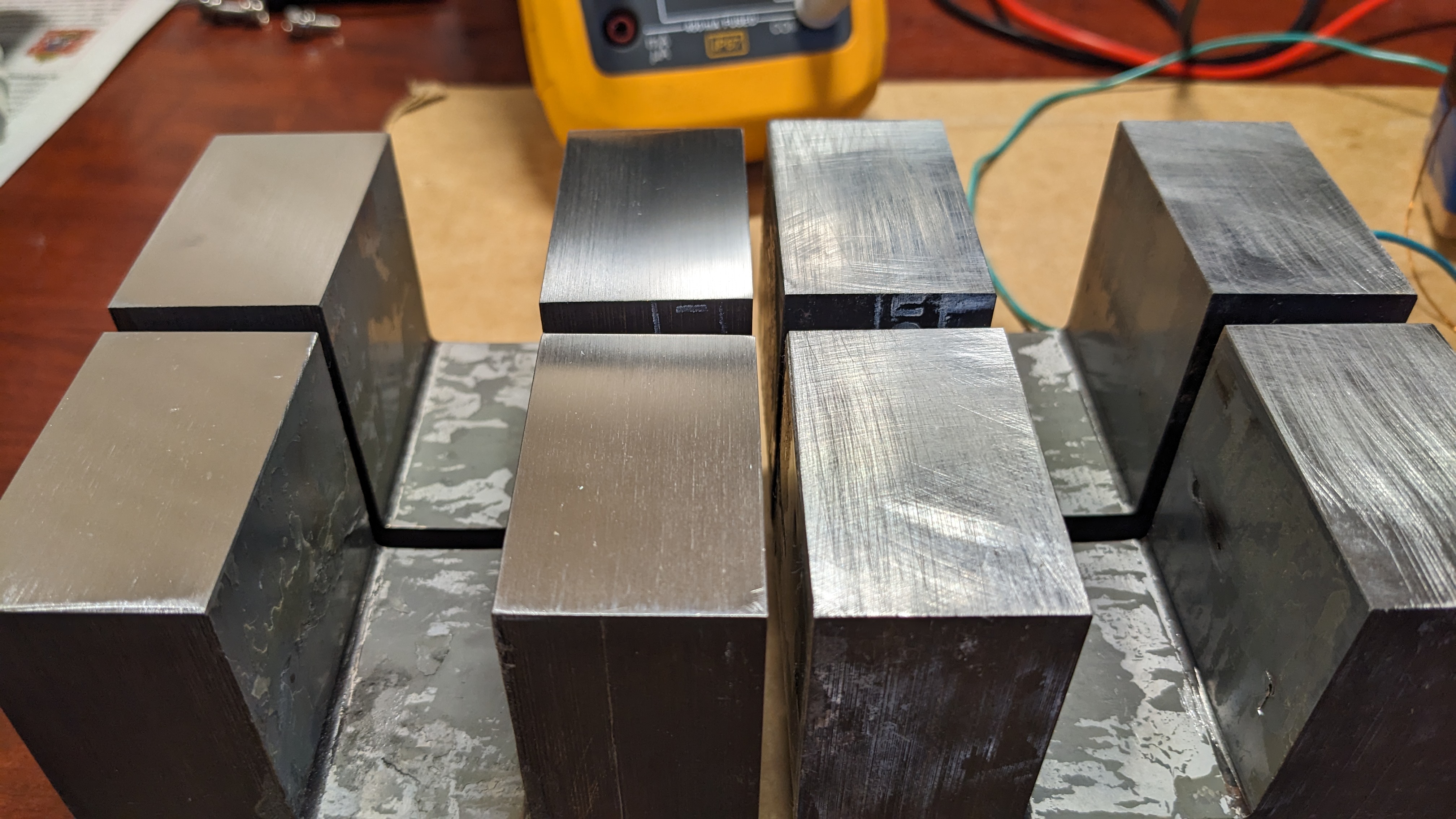

    Удалось найти магнитопровод ПЛМ 32х50х90 рекомендованный Сергеем. Просто направил запрос в Трансвит (www.transvit.ru) и получил ответ - можем изготовить, срок 1 месяц, цена 5252р/шт. Не дешево, но желание изготовить отличный сетевик и закрыть вопрос велико. Заказал пару.
    Сталь используют NV30s-110 толщиной 0.3мм от НЛМК. Как я понял отличная современная сталь.
    Через месяц, Деловыми линиями, получил здоровенный деревянный ящик - упаковка на совесть. Качество изготовления магнитопроводов оценил бы на четыре один и на троечку второй (по пятибальной шкале). Тройка за то что отслаивается внешний слой стали (придется чем то клеить), на внутреннем слое дыра от наждака. Качество торцов требует доводки - плоскостность хорошая, но достаточно глубокие царапины. Сечение занижено - по факту толщина навивки 30.5, вместо 32мм. При Кст=0.96, сечение получается 14.64 см.кв.
    Пока пришлифовал лучший экземпляр. Шлифовал на чугунной плите, приклеивая к ней качественую наждачную бумагу (зернистость 280, можно первые пару листов и 220). Ушло 4 или 5 листов наждачки формата А4. Наждачка клеится нормально обычным клеящим карандашом для бумаги.
    Для контроля результата намотал пробную обмотку из 100 витков провода. Привожу ток ХХ при напряжении 45 вольт (соответствует индукции 1.38Тл):
    - До шлифовки 264мА
    - Легкая шлифовка (буквально 5 минут) 210мА
    - Окончательный вариант, сердечник не стянут 160мА
    - Окончательный вариант, сердечник стянут стяжкой 144мА.
    При пересчете на 512 витков и сетевое напряжение 230 вольт, ток ХХ получится 28мА, что весьма хорошо для железа такого размера.
    Теперь думаю как лучше намотать первичку. Планирую мотать её первой, вторичные сверху. Рассматриваю два варианта:
    1. Так что бы оба вывода первички были ближе к магнитопроводу. Т.е. катушки мотаются в разные стороны и соединяются последовательно. Ближе к вторичным обмоткам получится центральная часть первичной.
    2. На каждой катушке мотается полная сетевая обмотка, катушки соединяются параллельно. Ближе к вторичным обмоткам получится вывод первичной соединенный с нулевым проводом сети.
    Пока набирал, придумал третий вариант - намотать примерно так как мотается тороидальный транс, т.е. вывести каждый слой первички (их всего будет 4 слоя на катушке) и скоммутировать все последовательно от катушки к катушке, что бы фаза сети оказалась ближе к сердечнику, а ноль ближе к вторичкам. И мотать так что бы исключить неявный виток.
    Кто что думает? Какой вариант выбрать?
    На фото шлифованный и оригинальный магнитопроводы и форма тока при индукции 1.38Тл (напряжение на сопротивлении 0.12 Ом включенном последовательно с обмоткой).
    На всякий случай брошу ссылки на Агеева, вдруг Вы их пропустили.
    https://forum.vegalab.ru/showthread....=1#post2616022
    https://forum.vegalab.ru/showthread....=1#post2616321
    Спасибо. Читал ранее, но повторить не вредно.
    Собственнно удачный опыт форумчанина Soundstate (в начале 2019 в этой ветке) и вдохновил меня намотать транс на ПЛ сердечнике.
    Ужас какой, отдать деньги, потом ещё мучиться шлифовать, клеить и по итогу будет дребезжащая дрянь.
    Давно нет смысла в ПЛ. Можно в том же трансвите купить из ассортимента или заказать кольцо с большим внутренним размером и квадратным сечением.
    Мотать исключительно удобно, слоёв мало, длина витка меньше, чем на ПЛ, значит сечение можно уменьшить.
    Кольца они делают хорошо, при 1,35 шум слышно только в полной тишине, ухом вплотную к отверстию магнитопровода.
    При том же сечении и числе витков ток ХХ получится ок. 13 мА.
  13. #4052
    10.02.2005
    Королев
    2,850
    Дребезжать надеюсь не будет. Стык, естественно буду клеить и стягивать. С чего вы решили что будет дребезжать не ясно.
    Тор без станка мотать очень неудобно. Я мотал как то первичку 515 витков - заняло неделю времени. Вторички для симметрии нужно мотать в четыре провода - это ещё сложнее.
    Ток ХХ у торов всегда меньше, т.к. нет зазора, но зато ПЛ трансу не нужен фильтр постоянной составляющей сети и симметрия обмоток лучше чем у тора.
    Я не против торов, но сейчас захотелось ПЛ. Хороший тор у меня есть и не один.
    Максим vmaudio@mail.ru

  15. #4054
    Частый гость Аватар для ААПП
    11.06.2022
    140
    Во-первых у витого кольца зазор есть,
    во-вторых у ПЛМ 32х50х90 окно 27 см.кв. из которых часть займёт каркас и зазоры и останется 22,
    а у кольца внутренним диаметром 80 мм окно 50 квадратов, при внутреннем диаметре 100 мм окно почти 80 квадратов и никаких каркасов.
    Т.е. при желании можно меди навалить вдвое больше, чем на ПЛМ.
    Площадь поверхности первичной обмотки на кольце 180*100*40 примерно 700 кв.см.
    то же у ПЛМ 32х50х90 порядка 400 кв.см.
    Вот и вся разница в ёмкости.

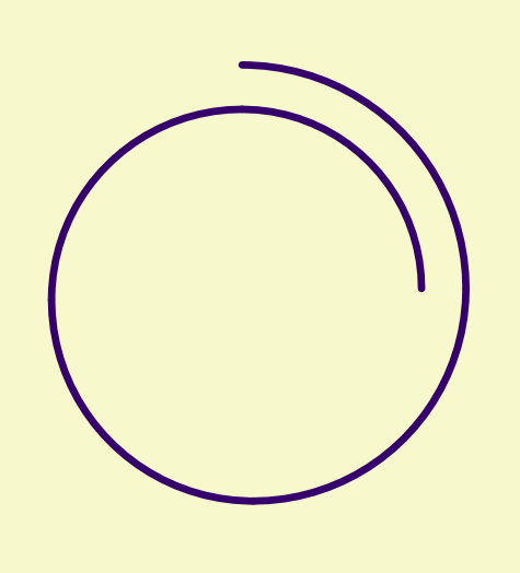

  17. #4056
    36,422
    Откуда? У обычного сердечника для торов?
  18. #4057
    Частый гость Аватар для Злой
    30.10.2009
    467
    На торе гораздо сложнее укладывать витки плотно, там нет такого виток к витку, особенно толстую вторичку, так что окно там реально меньше.
  19. #4058
    11.06.2022
    140
    Я точно не уверен, но, по моему, от верблюда.
    На картиночке вид с торца на кольцо, состоящее из чуть более, чем одного витка ленты,
    черным цветом обозначена сталь, а промежуток между слоями ленты - это оксидирование, или лак, или неплотности намотки - тот самый немагнитный зазор.
    Сколько бы ни было витков ленты в магнитопроводе ситуация не изменится, замкнутые линии магнитного поля не могут не проходить через воздух, если магнитопровод спиральный.

    ПЛМ: 158*125*80, это точный размер;
    Кольцо: d180*60, это заведомо больше истинного, считать лень.
    Вместится в любой корпус и даже лучше, если друг на друга ставить
