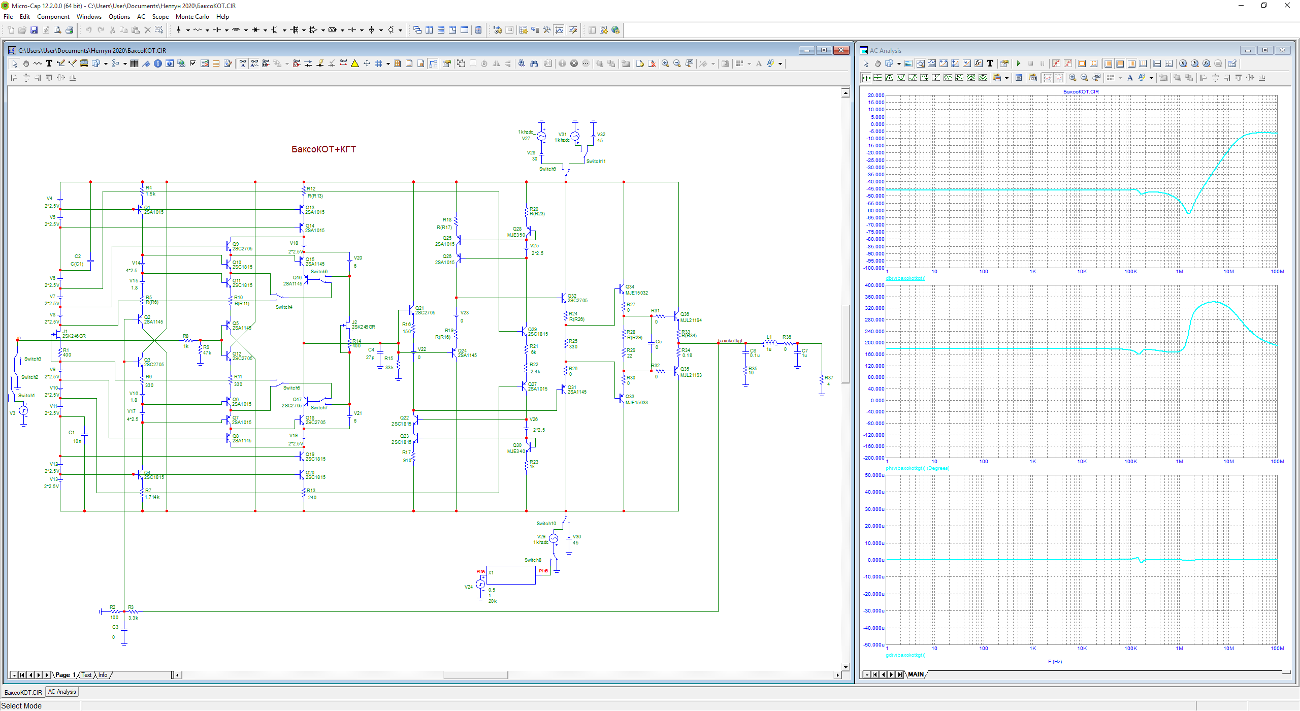

    Решил выложить свои "ызыскания" здесь, т.к. сходство схемно-визуально-идеологическое со СЛА есть, впрочем, как и некоторомы другими (Самый лучший усилитель Петрова или Усилитель на полевиках С. Рубальского), хотя со СЛА по дискретной части сходств чуть больше - 4-ка на выходе, хоть и начинается по другому. Хотелось бы узнать мнение, что лучше применить в каскаде УН: "Каскодное включение пары Баксандалла или Баксандалл + каскод или Баксандалл + Хоксфорд?" В общем, схема угрожающе страшная, многоэтажные каскоды (более 2-х), думаю, это как раз тот случай, когда не смог остановиться и довёл схему до идиотизьма. Да, ещё фишка, недавно читал по транзисторам, много нашёл сообщений как СИА, так и других пользователей про квазинасыщение силовиков и что оно не моделируется в симуляторах. Ранее я предложил использовать другой маршрут анализа прохождения сигнала, не со входа на выход, а с шины питания на выход, может это оно самое и моделируется на 3-м графике, ГВЗ?
