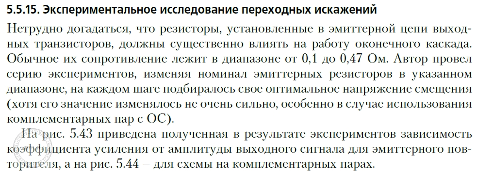

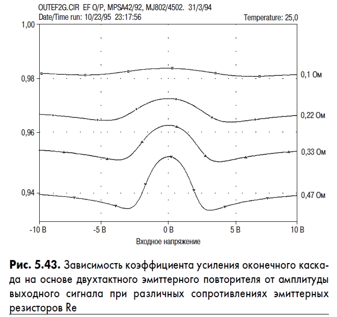

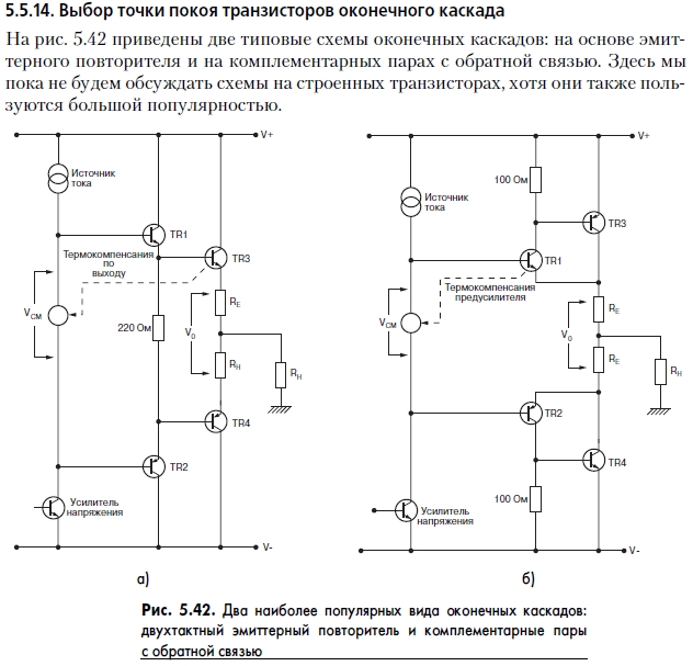

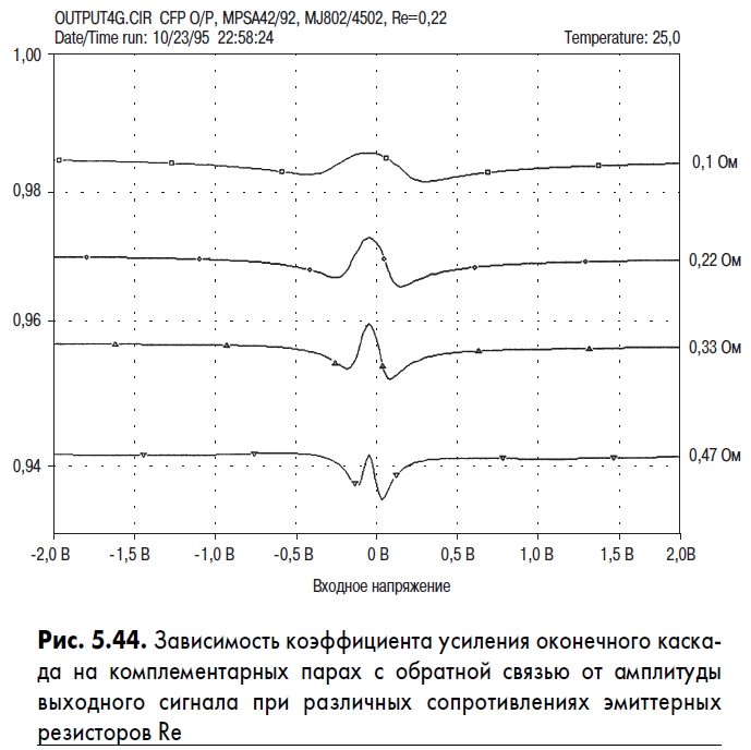

    По поводу сравнения ЭП с Шиклаем ("CFP"), выбора оптимального напряжения падения на эмиттерных резисторах хорошо изложено у Селфа.
    Там же классифицированы все эти "трапеции" и другие типы искажений ВК.
    Вот выдержки из книги, касающиеся сравнения каскадов и выбора напряжения падения на резисторах.

    ЗЫ. Единственное, автор не уточнил значения выходного сопротивления источника сигнала при проведении экспериментов.
    Но из графиков видно, что если "все сделать правильно", выбрав небольшие сопротивления Rэ и взяв источник с достаточно низким выходным сопротивлением, то можно получить приемлемый результат в обоих случаях.
    Другое дело, что ВК, разработанный для СЛА, обладает по сравнению с CFP "обходным ВЧ каналом", что как раз и обеспечивает принципиальное преимущество как минимум за счет возможности охвата более глубокой ОООС.
    А Виктор дополнительно показал преимущество подобного каскада в случае высокого выходного сопротивления источника сигнала.

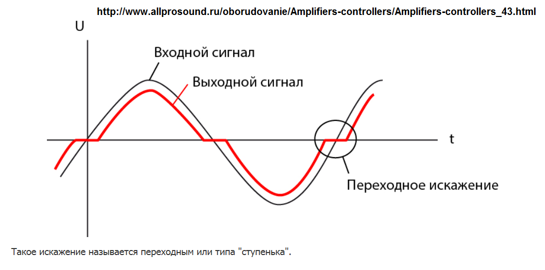

    По поводу сравнения ЭП с Шиклаем ("CFP"), выбора оптимального напряжения падения на эмиттерных резисторах хорошо изложено у Селфа.Там же классифицированы все эти "трапеции" и другие типы искажений ВК.
    То, что хорошо изложено у Селфа, на чем базируется ваш пост, относится к переходным искажениям, которые возникают из-за неточного сопряжения полуволн в двухтактном ВК в районе нулевого значения сигнала. На это ясно указывает и заголовок раздела 5.5.15, а то, что вы опровергаете относится к коммутационным искажениям.
    Переходные искажения ВК минимизируются введением смещения между базами входных транзисторов ВК
    Благодаря такому смещению при переходе входного сигнала через нуль один из транзисторов всегда открыт и, тем самым в значительной степени устраняются переходные искажения.
    Вот как раз степень устранения переходных искажений и анализируется Селфом. Понятно, что переходные искажения ВК кл.АВ происходят при работе ВК в кл.А в районе нулевого значения сигнала.
    Вы наверное хотели сказать не переходные, а переключательные (из-за отсечки)? Потому, что переходные происходят из-за изменеия Ку в районе совместной работы тр-ров верхнего и нижнего плеча и иголок не дают.
    Все эти "трапеции" и другие типы искажений ВК, о которых я писал, относятся к переключательным/коммутационным, и они образуются при входе ВК кл.АВ в режим кл.А и выходе из него. Это ясно видно из указания режимов ВК на моих осциллограммах.
    Так что весь ваш пост не по теме.
    А я другого не понимаю, вы написали, что у Шиклаи нет Э_Б сопротивления, соединяющего предвыходник с нагрузкой, что у вас за Шиклаи такой? Можно картинку?
    В таком сопротивлении в шиклае нет необходимости. Режим первых транзисторов плеч ВК в нем обеспечивается источником напряжения смещения между их базами. Нажмите на изображение для увеличения.

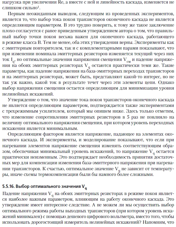

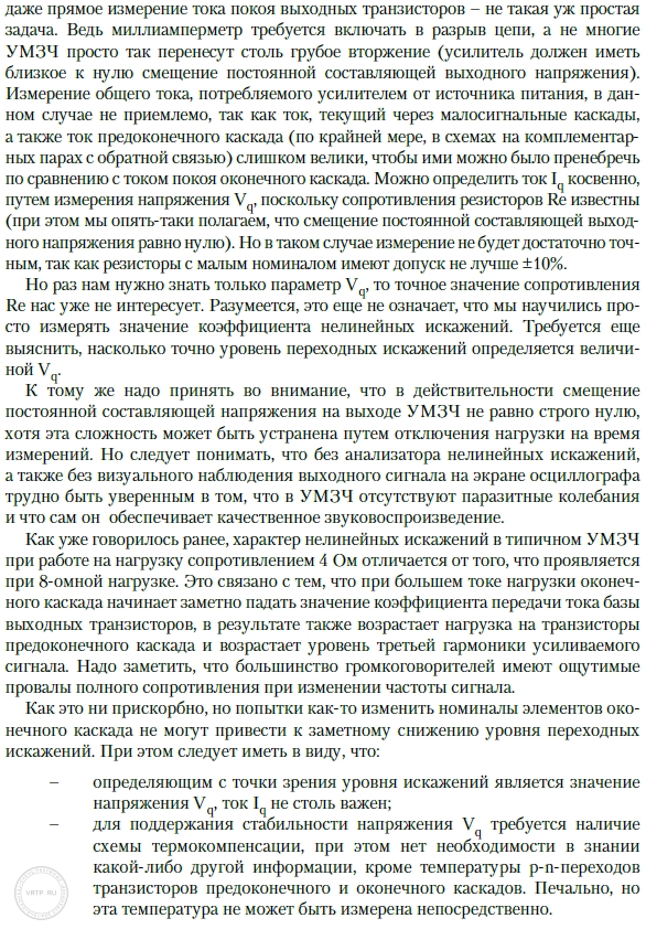

    Искажения ВК классифицируются по двум основным группам:
    1. Переходные искажения (искажения первого рода, ступенька).
    2. Инерционные искажения (искажения второго рода).
    Никаких других особых искажений нет.
    Мой пост содержит цитату из книги Селфа, в которой проводятся исследования путей снижения искажений первого рода. Из графиков видно, что эти искажения возникают в области совместной работы плеч ВК и представляют собой зависимости коэффициента передачи ВК от напряжения и от сопротивления нагрузки.
    Изначальный ваш вопрос касался оптимизации параметров ВК:
    Полученные материалы подтверждают характер влияния трапеции на искажения ВК и резкое увеличение коммутационных выбросов при малом ТП. Никакого влияния на искажения ВК т.н. теплового потенциала не обнаруживается.
    В книге Селфа содержится ответ на этот вопрос, который в двух словах такой:
    1. "Определяющим с точки зрения уровня искажений является значение напряжения на эмиттерных резисторах, ток покоя не столь важен".
    2. При уменьшении величины эмиттерных резисторов искажения уменьшаются, но полностью устранить неравномерность характеристики нельзя даже при нулевом их значении.
    Явно выраженного оптимального значения нет, и область совместной работы транзисторов расширяется с уменьшением значения этих резисторов.
    Эмиттерные сопротивления образуют делитель с дифференциальным сопротивлением эмиттеров транзисторов, которое есть функция теплового потенциала и тока, текущего через транзистор. Поэтому тепловой потенциал оказывается как раз при чем.
    С другой стороны, область совместной работы транзисторов в классическом ВК достаточно широкая (несколько вольт), и при рациональном проектировании каскада (когда ток покоя не пол ампера), ток на входе области совместной работы транзисторов определяется удельным сопротивлением нагрузки на транзистор, а на выходе из области совместной работы он равен ~0.
    Например, при удельной нагрузке 8 Ом и напряжении входа в область совместной работы 3 В, ток входа активного плеча составит величину около 0,375 А, что явно больше "типовой" величины тока покоя.
    Значение дифференциального сопротивления эмиттера выходного транзистора при этом токе легко определяется, и учитывается.
    Таким образом, процедура проектирования ВК состоит из нескольких этапов:
    1. Выбор удельного сопротивления нагрузки на транзистор (также с учетом ОБР) -> на выходе требуемое количество пар транзисторов.
    2. Выбор оптимального сопротивления эмиттеров (как компромисс между термостабильностью и уровнем искажений первого рода).
    3. Установка оптимального падения напряжения на этих резисторах.
    Искажения минимизируются, а ток покоя получается "автоматически".
    Что же касается искажений второго рода, то нужно применять нормальные транзисторы и стандартные меры для ускорения перезаряда емкостей.
    Если вопрос в терминологии, то относите коммутационные искажения к искажениям второй группы. Все остальное к вопросу имеет слабое отношение. В первом приближении со всем можно согласиться в общих чертах.
