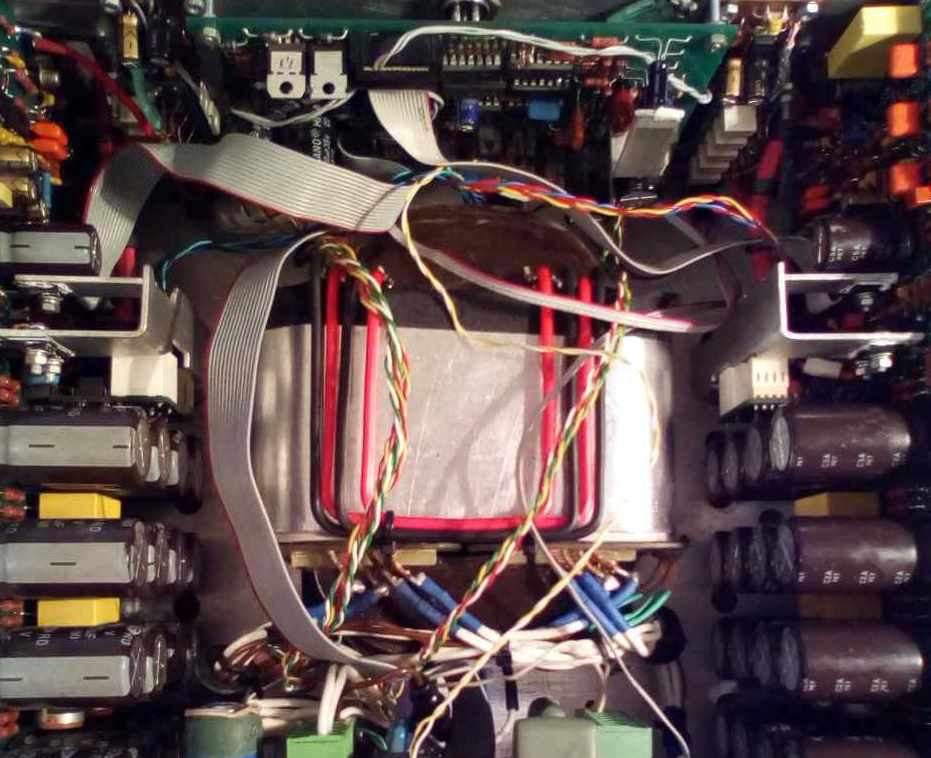

    Поставил трансформатор в усилитель. Получил выпрямленные напряжения 43 в и 55в, как я и планировал. По скольку знаю этот усилитель уже лет 10 могу сделать выводы, в сравнении с бубликами звук совершенно другой, звучит гораздо четче и легче.В общем стало сильно лучше. Вопрос по трансформатору закрыт. Кстати ТХХ получился 35 мА а выходные напряжения 32...33 в в зависимости от сети, при этом выпрямленное 43....43.5.в . Довески 9.2...9.4в тогда выпрямленное под нагрузкой ровно 12в. После всего этого усилитель сильно остыл. Остыл в общей сложности градусов на 7....12! Теперь радиаторы нагреты ровно по 50, а маленькие 60 градусов. Усилитель стал заметно холоднее, и ток холостого хода я выставил по 100 мА на пару (было 85...90). Так что погоня за максимальным напряжением вредна. Можно получить массу неудобств. Раньше я хотел как можно больше, сделал 47.5 и 59 в. Усилитель при этом был невыносимо гарячим. Летом страшно было включать на долго в комнате без кондиционера

  20. #3599
    Завсегдатай Аватар для Pest
    02.07.2009
    Архангельск
    2,105
    По умолчанию Re: Собираем сверхлинейный усилитель Сергея Агеева.
    Хочется спросить автора, нужна ли такому трансформатору в таком конструктиве как на фотографии постом выше экранировка?
  21. #3600
    Завсегдатай Аватар для sia_2
    18.07.2005
    4,009
    Магнитная экранировка не факт, а вот КЗ виток из меди толщиной ~0.5 мм вокруг обоих кернов на всю длину катушек не помешает.
