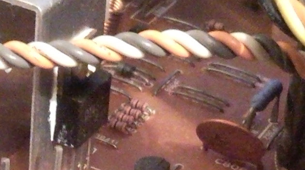

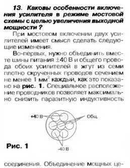

    Есть вопрос по конструкции кабеля, упомянутой в журнале Радио №11 2000 года на стр. 16.
    Жгут из семи плотно скрученных проводов это то что на первой картинке или на второй?
    В смысле "скрученные" это стянутые между собой или свитые?

    Завсегдатай Аватар для Meta|_
    08.03.2005
    Северная Голландия
    1,994
    По умолчанию Re: Собираем сверхлинейный усилитель Сергея Агеева.
    Свитые.
