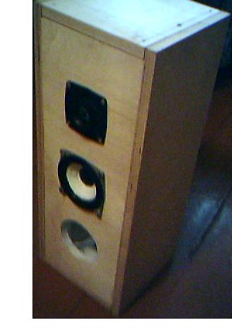

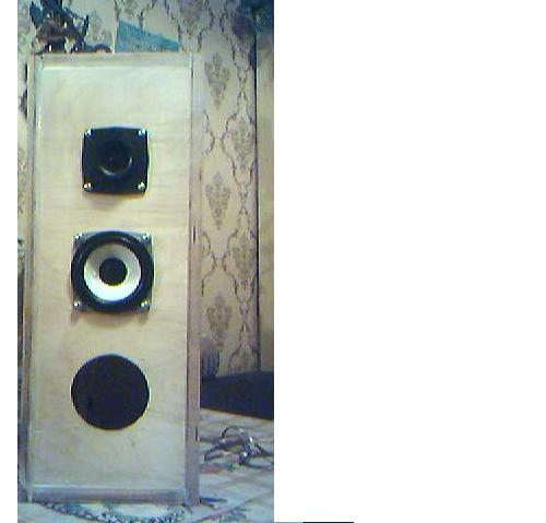

    Подсчитал корпус,сабрал тепер стоит.Головы воткнул 6ГДВ-1-16(ВЧ)и 2 25ГДН-1Л(НЧ\СЧ).Но вопрос кокого порядка делать фильтр для моей АС?
    Корпус фанера 20мм динамик пока стоит 1 (с крашеным дифузором )
    6ГДВ-1-16 в корпусах от пищалок КОРВЕТА
    Сабрал пока только одну
    Вот-смотрите!

    RuslanSub, молодец
    вот только корпус для 2-х 25ГДН не великоват ли?

    Руслан, корпуса ваще ништяк получились. Круто. Великоваты для твоего сочетания динамиков, но зато есть возможность потом врезать другие НЧ-головки, помощнее.
    Чисто от нечего делать попробуй замазкой из хозяйственного магазина, 10 рублей кирпичик, промазать все швы корпуса изнутри. Или пластилином.
    Затем, если у тебя пока что нету второй пары 25ГДН - закрой фанерками отверстия под них. /Фанерки лепи тоже на замазку или пластилин, прямо спереди, на время слуховых испытаний - пойдёт./ Послушай, как басят НЧ, отлепляя фанерку и прилепляя обратно. Различия на слух ты можешь особо и не почувствовать - следствие просторных корпусов скажется.
    Будет желание экспериментировать дальше - вставь сплошную горизонтальную перегородку между отверстиями под НЧ. И послушай звучание басов уже в уменьшенном объеме. Они должны стать поплотнее.

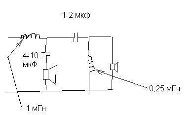

    Насчет фильтров:
    Вариант 1. - НЧ-головка пусть играет вообще без фильтра; ВЧ-головка пусть работает через конденсатор 1-2-4 мкФ /послушай, что лучше, подбором/.
    Вариант 2. - на картинке.

    А за схему фильтра спасибо попробую собрать.
    [B]Nagema,огромное спасибо.Скоро будут результаты!

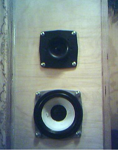

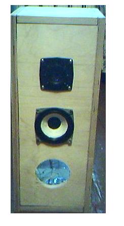

    Фильтр сварганил.Вроде звучит ничего,мне понравилось.
    Ах да,фот еще фотки пригнал.
    Разница в том что теперь на них 2 слоя лака(бесцветного)!

    Расстояние между динамиками не великовато ли?

    Растояние между динамиками не великовато.Все в норме!

    Так и зделаю не сомневайтесь! Так вот вопрос стоит-ли делать ФИ?
  20. Был регулярный потпищег.
    Аватар для Nagema
    04.05.2005
    Казань
    3.315
    По умолчанию Re: Моя АС
    В таких сравнительно больших корпусах - ФИ работать не будет, увы. То есть, точнее, бУдет работать, но на слух этого никто не заметит.
    Для ФИ объем ящиков должен быть в 2 или 2,5 раз меньшим, чем судя по твоим фотографиям. Твои НЧ-динамики сейчас находятся где-то в условиях между "закрытый ящик" и "открытый ящик".
    Я недаром советовал тебе зафигачить перегородку, установив ее между верхним и нижним НЧ-динамиком: уменьшив объем, ты бы по крайней мере услышал изменение поведения "поршня" НЧ. Грубо говоря, низы у тебя бы "загудели" и "забубнили" в этом случае. Вот тогда уже можно было бы задумываться над инвертором фазы.
