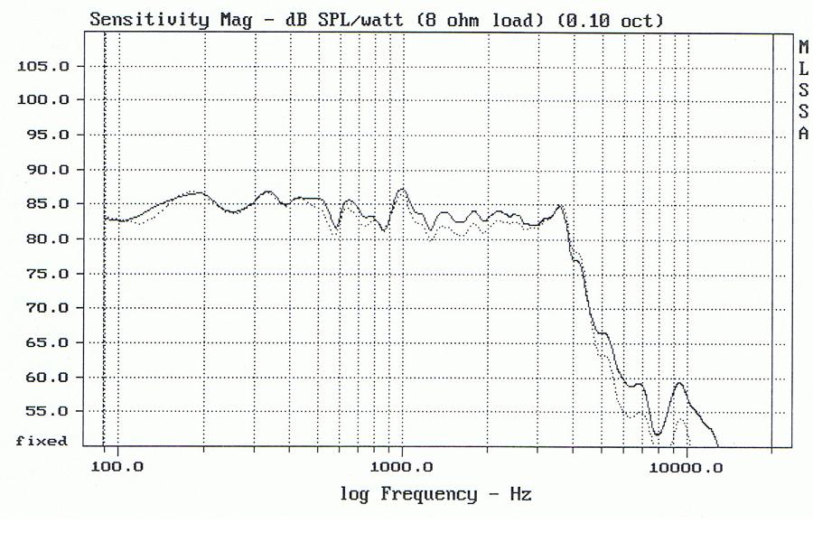

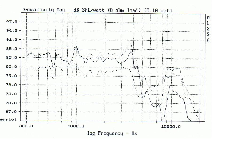

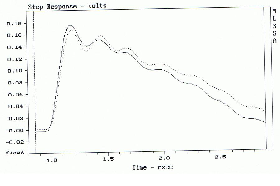

    Вобщем так.Выставляю теже картинки ещё раз.
    Первая.Два мидбаса 6",абсолютно одинаковых по конструкции,все параметры Т/С тоже одинаковые за исключением индуктивности.Она разнится в 2 раза - 0.26мГн против 0.56мГн.
    Вторая.Мидбасу с индуктивностью 0.26 утяжелили подвижку.Была 16 гр, стала 30.2 гр.ПХ сравнялась.
    При этом Bl/Mms с 465 упало до 246 а ПХ одинаковые. Вот вам и парадокс...
    Третья.АЧХ всех 3-х вариантов."Жирная" линия это драйвер с индуктивностью 0.52мГн,тонкая над ним драйвер с 0.26мГн и нижняя - драйвер с 0.26мГн и массой подвижки 30.2 гр.Нижняя и верхняя кривая хорошо иллюстрируют зависимость АЧХ от массу и индуктивности.Это к вопросу из снесённой ветки "как у ДГ с бОльшей массой валится АЧХ на высоких" а вторая картинка с ПХ вносит ясность в утверждение из той же ветки - "тяжелые ДГ медленней".
    Я думаю, Ярослав, что это в принципе и есть ответ на Твой вопрос.При прочих равных,увеличение индуктивности вдвое = увеличению массы подвижной системы вдвое (в проэкции на ПХ,конечно же), но при этом не вызывает существенного падения звукового давления в нижнем(рабочем) диапазоне частот как в случае с реальным увеличением массы.

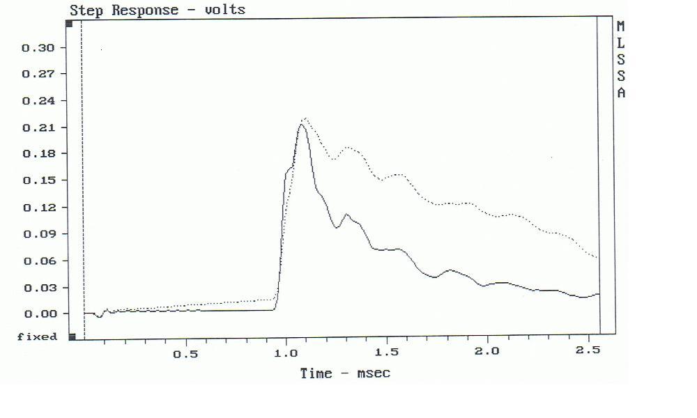

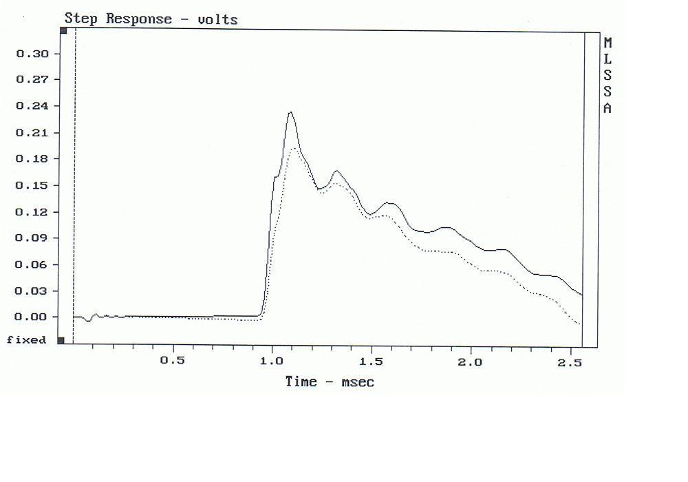

    Вобщем,отчитываюсь.Чтоб долго не парится,сделал раздел на 3.5 а не на 2.5КГц. Первая картинка.Фильтр для меньшей индуктивности ЗК 0.9мГн+5.7 мкФ, для большей 1.2мГн+4.7мкФ.
    Далее.Вторая картинка это ПХ вместе с фильтром,специально увеличиная,иначе разницы не видно.Ожидаемый результат,не правда ли ?

    Стас, спасибо за труды
    Ага, ожидаемый
    А в чем парадокс ? Ведь вообще-то говоря, вид ПХ в области малых времен для ГГ с обычными (не сверхжесткими) диффузорами практически не имеет физической связи с BL/Mms, хотя бы потому, что Mms - это параметр низкочастотного поршневого приближения.
