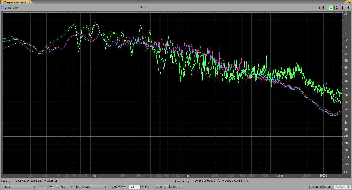

    Этот Vit_S перемудрил с отказом от резисторов в тракте, сделал какой-то странный ФНЧ на индуктивностях и получил завал АЧХ на 20 кГц >10 дБ в своей самоделке.
    Отсюда и повышенная гладкость спектра. Зелёное - спектр дельтасигмы.

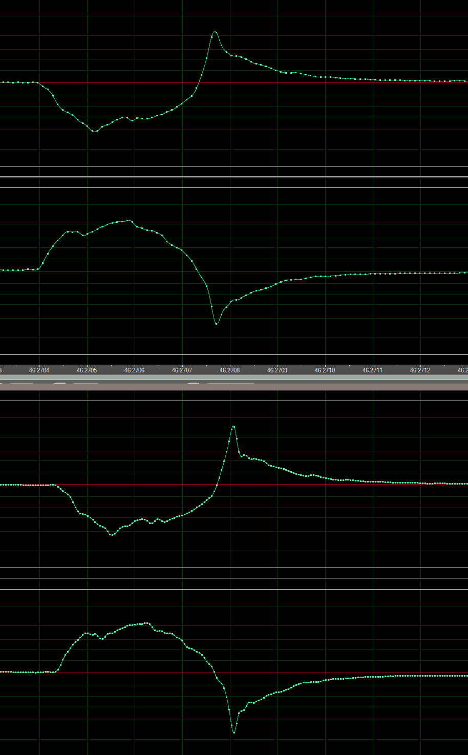

    а это форма громкого щелчка на пластинке, в 24-х битах дельтасигмы больше деталей, а послезвона не видно.

    Смещение нуля у дельтасигм 0% (ФВЧ включен по умолчанию, портит низы), у SAR - 0,3...0,9% типично (а глупая ротла не верила, что это способ выявления хороших старых записей на CD).

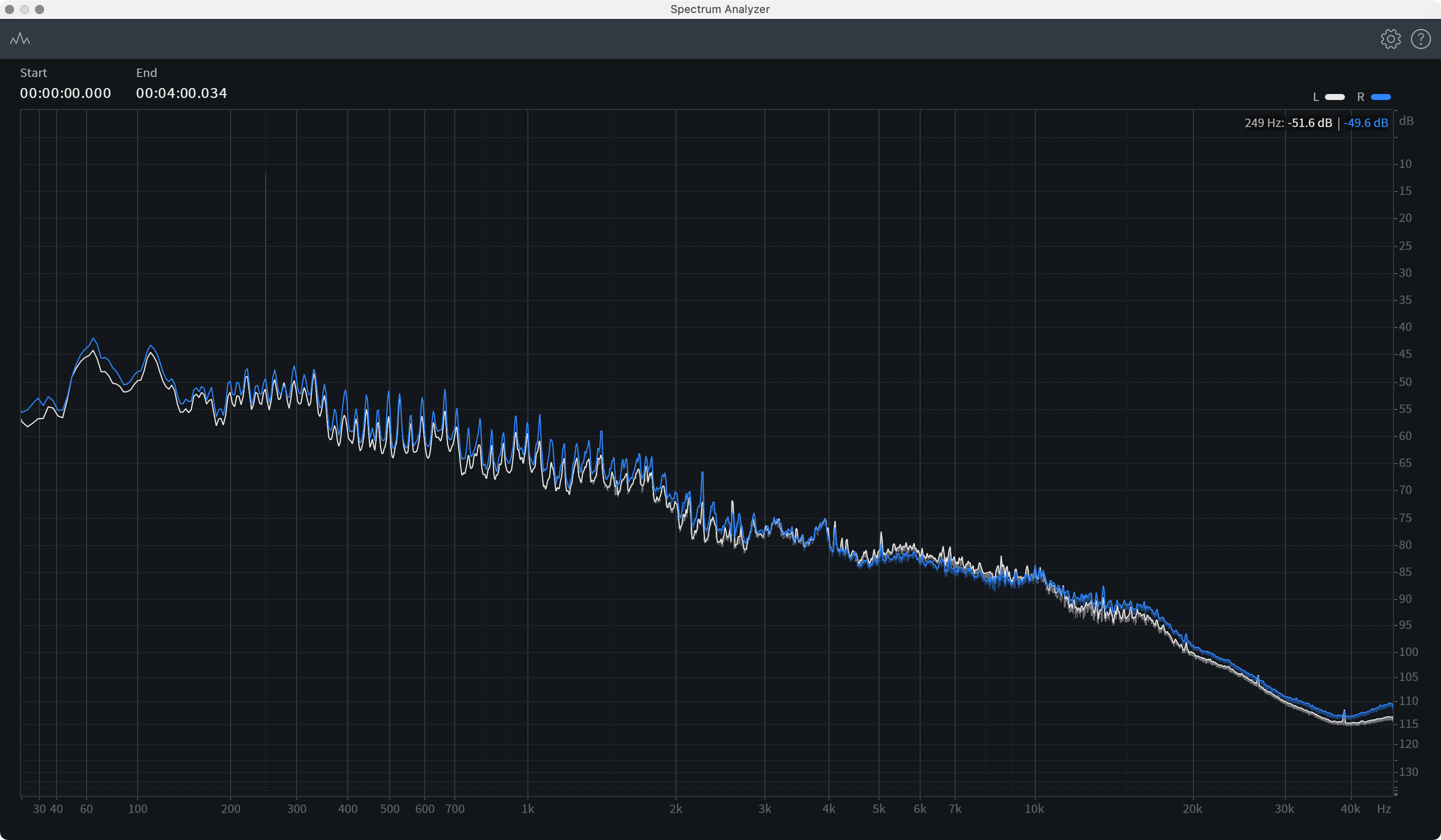

    Вы неверно сняли АЧХ фонограмм. iZotope, выделить всё, затем ALT+R.
    Увидите следующее (анимированный gif по ссылке, SAR и ДС). АЧХ абсолютно, аптечно идентичны, есть только мизерный подъем у SAR от 30 кгц, поскольку в тот момент фильтр НЕ был подключен
    https://yadi.sk/d/JUVK9kyDLad7iA
    Файл нужно скачать как файл, затем открыть в чем угодно, что показывает анимированный gif, хоть в браузере.
    Последний раз редактировалось vitsomeo; 29.11.2020 в 17:37.
    Так это ваше изделие? Можете выложить фото внутренностей и сообщить тип микросхем АЦП (ADxxxx)?
    Я брал Adobe Audition 3.0, тоже выделял всё, размер окна FFT 32768 для точности.
    Файлы
    01 Sarah Vaughan - 1 (SAR).flac (Album Title : SAR | Crazy and Mixed Up, Side A)
    01 Sarah Vaughan - 1_DS.flac

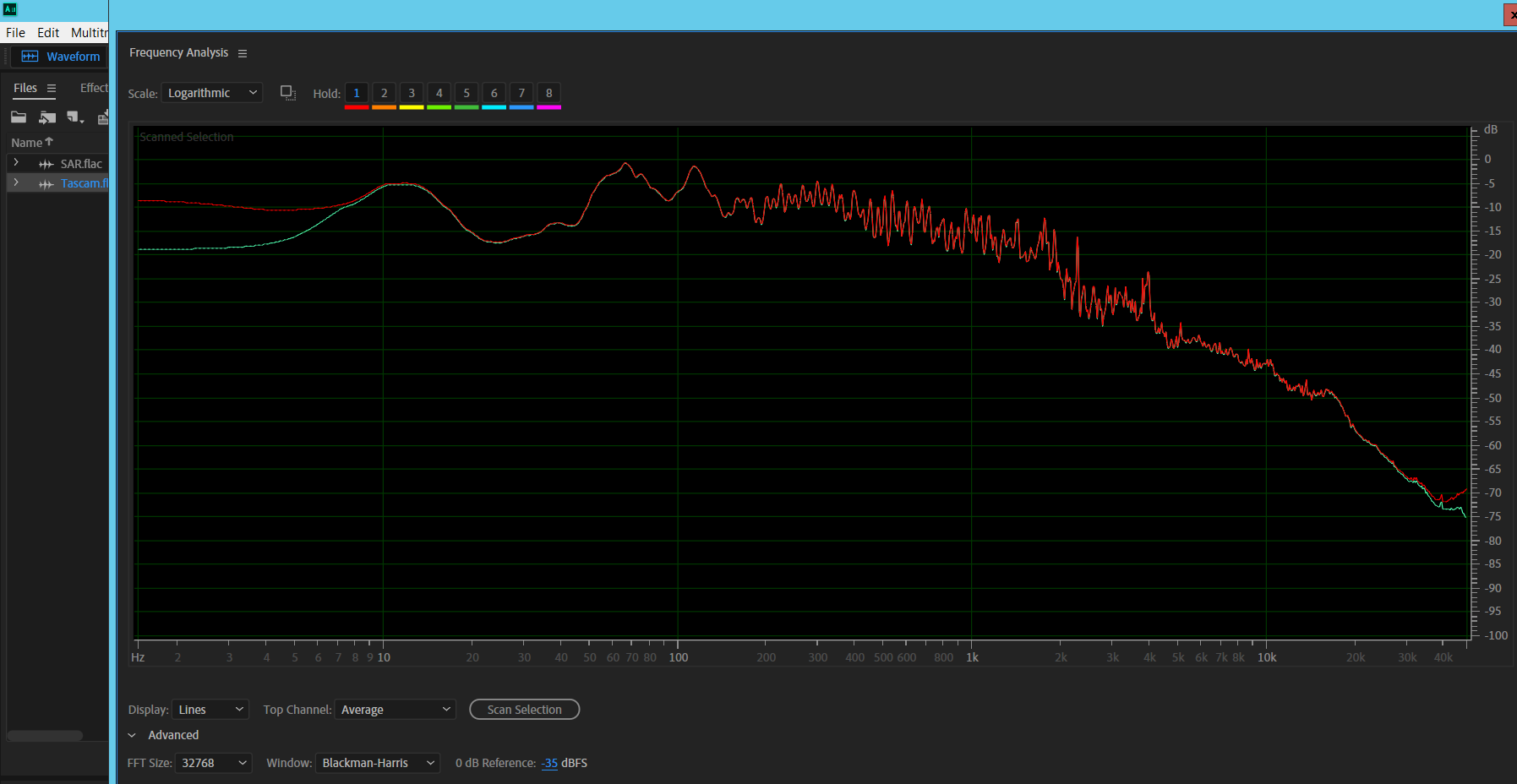

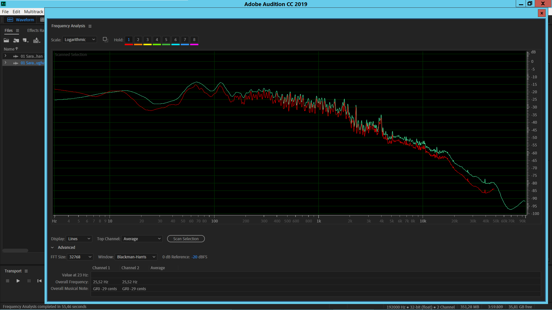

    Попробовал анализировать более свежим "кул эдитом" - тоже разница есть, порядка 6 дб на 20 кГц, дельтасигма верхов больше выдаёт и это не помехи.

    Изотопа тучи версий, это искажалка прежде всего. Основная задача его спектроанализатора - не точно сканировать фонограммы, а быстро и в реальном времени.
    В вашем sarah.gif оси графика не подписаны и размер окна не ясен.

    У всех современных микросхем дельтасигма-АЦП "из коробки" (по умолчанию) включена обрезка низов для борьбы с дрейфами нуля (постоянкой на выходе).
    Так что если вы получили аптечную точность даже в области 0-100 Гц - руки кривые ищите ошибки в применённых программах или процедурах сравнения.

    По умолчанию Re: Построение аудио АЦП для себя любимого
    Спорить не буду, хотите нормальные измерения - используйте точный софт, читайте его инструкции и варьируйте FFT. Графики я привел, оси там вообще-то видны, вы не с телефона смотрите? Никаких 6 дб там нет и впомине. Брать АЧХ мгновенной точки – путь забодать самого себя, вы никогда не попадете в одну и ту же; средняя АЧХ фрагмента берется при его полном выделении селекцией.
    Область АЧХ около 0 гц не интересует совершенно, понятно, что там.
    Может вы не те файлы смотрите?
    https://www.dropbox.com/sh/bktx0pb0h...HmKzfrC4a?dl=0
    Faststone image viewer - на вашем gif облажался, не отмасштабировал.
    Но умеет поворачивать JPG без потерь и открывать тучу RAW форматов.
    Irfan Viewer показал с осями, IE11 - неподвижный gif.
    Ваша версия Izotope?
    Спектралаб (или спектраплюс) попробуйте сами, но если у вас мак, то помочь не могу, выбор ПО ограничен.
    Знаю, выделял, 4 минуты фонограммы сканировались 55 секунд, внизу моего скриншота написано.

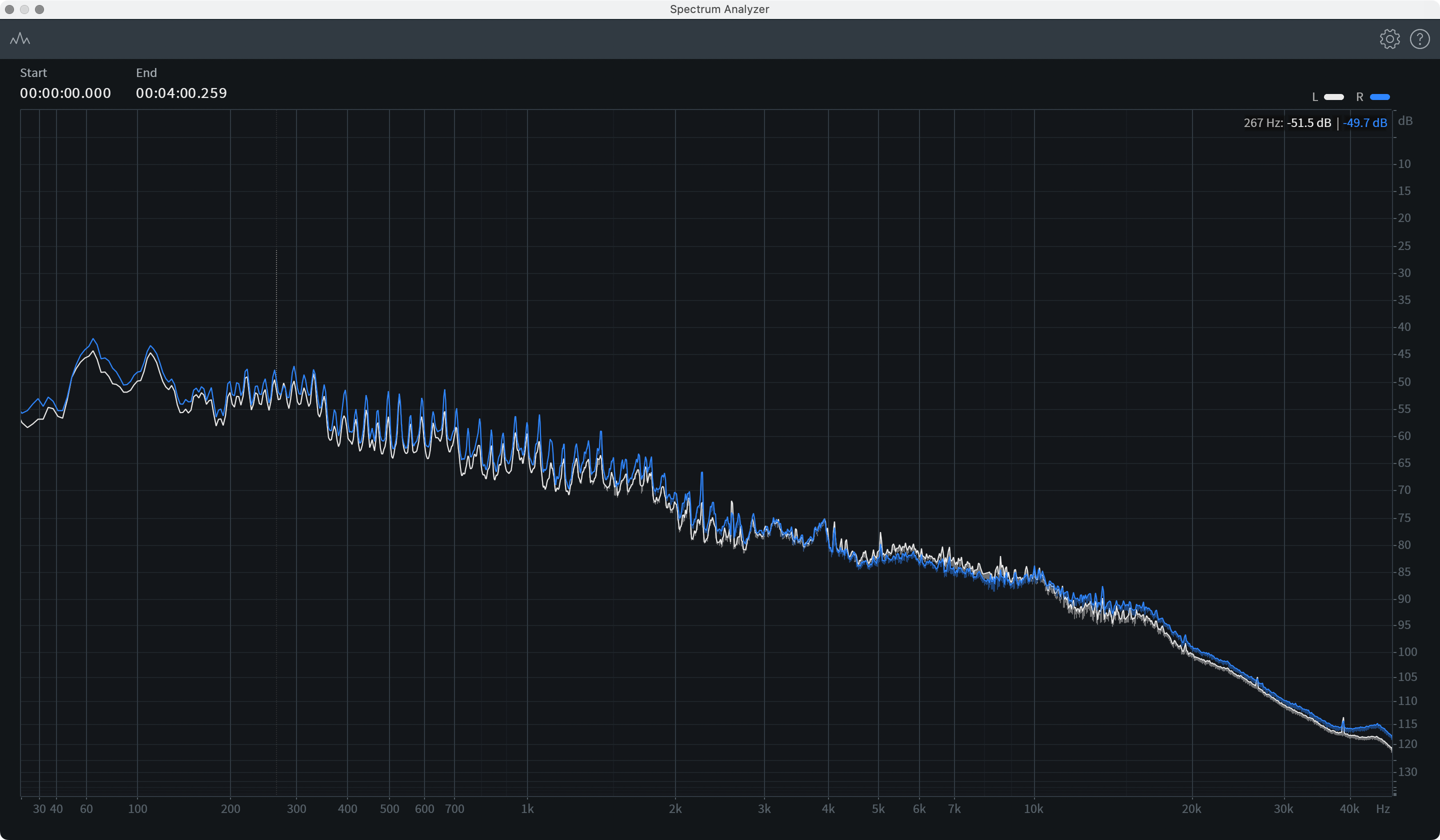

    ОК, раз открыть элементарный gif супермодный виндоус не умеет, два статичных файла.
    ДС
    SAR
    FFT 32768.
    Сложить L+R и запомнить график одного трека для наложения на спектр второго было бы нагляднее.
    Нет у вас разницы - попробуйте другое ПО.

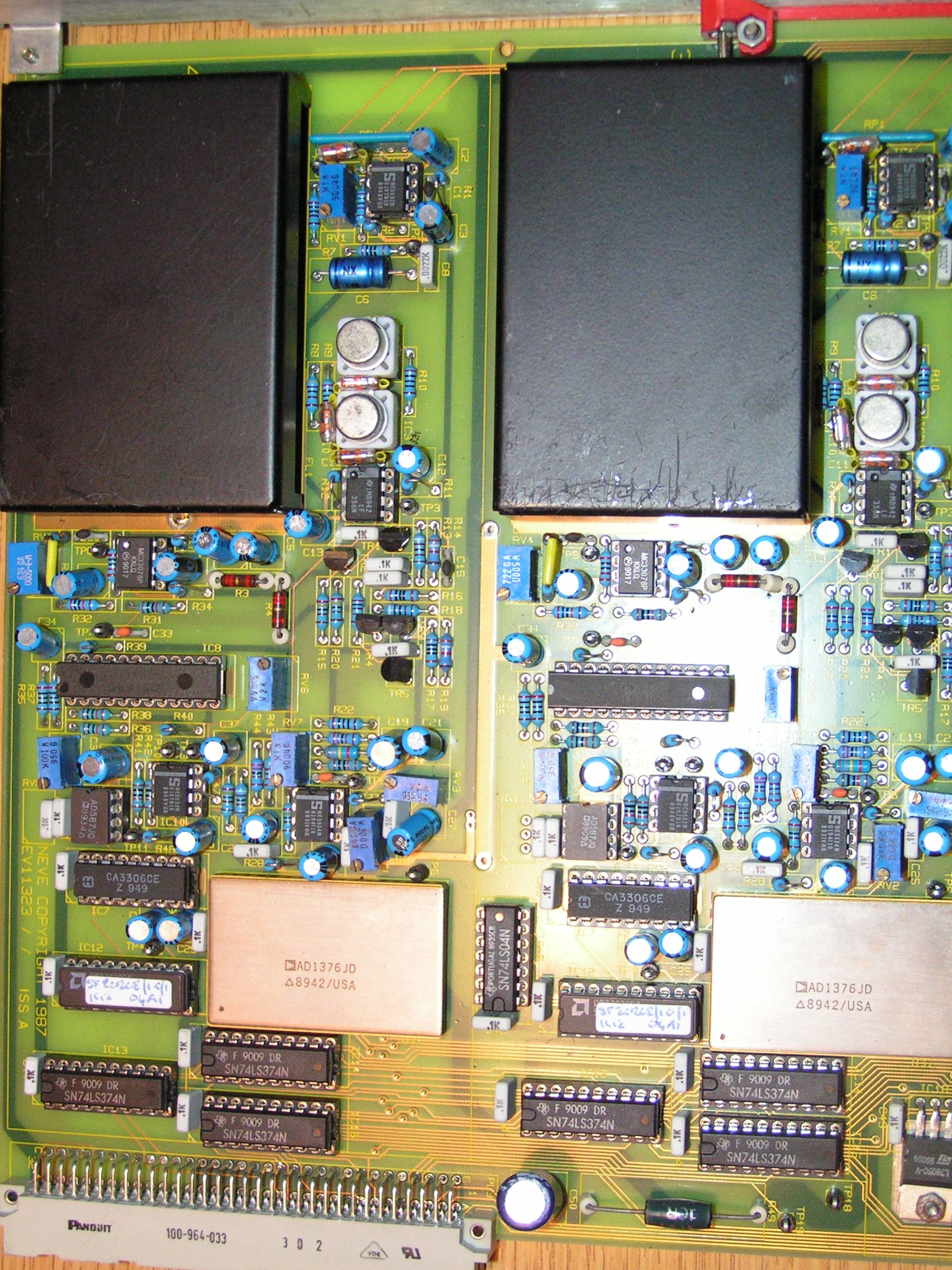

    "До аудио в серийных устройствах SAR не добирались — слишком дорого и сложно."
    Тоже ляп, вы повторили технический уровень 1989 года (16 бит SAR).
    Первый патент на звуковой дельтасигма АЦП был в 1991, емнип.
ID:	384979 - SAR

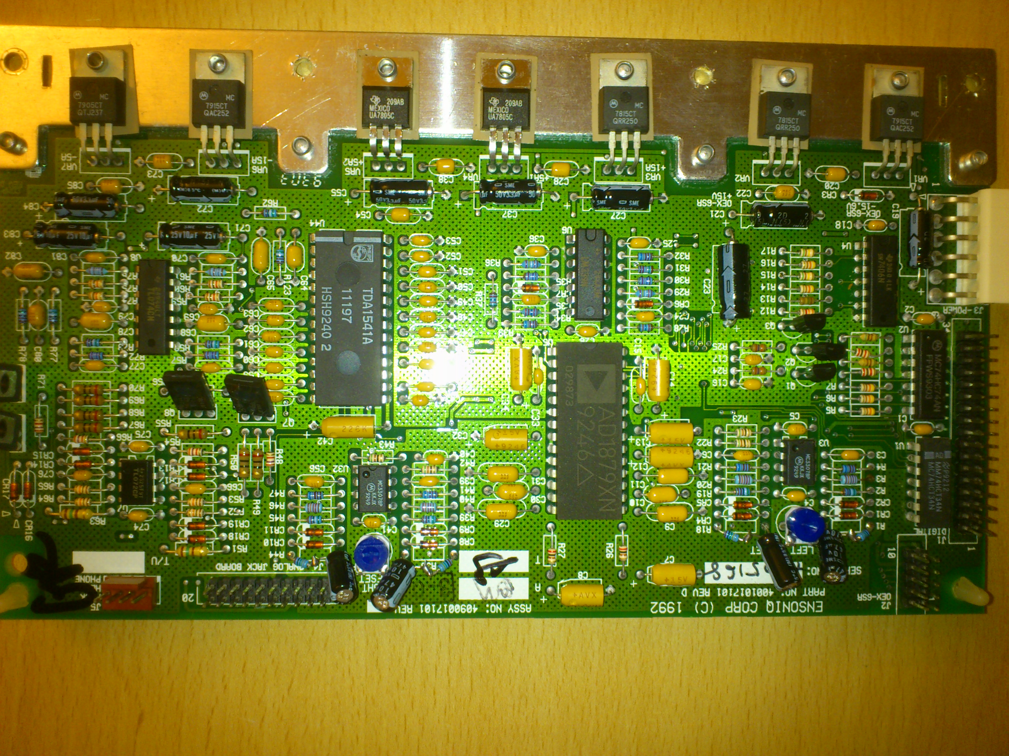

    В 1992-м были уже 18-битки DS и SAR.
Название:	ensoniq DSC_0840.jpg

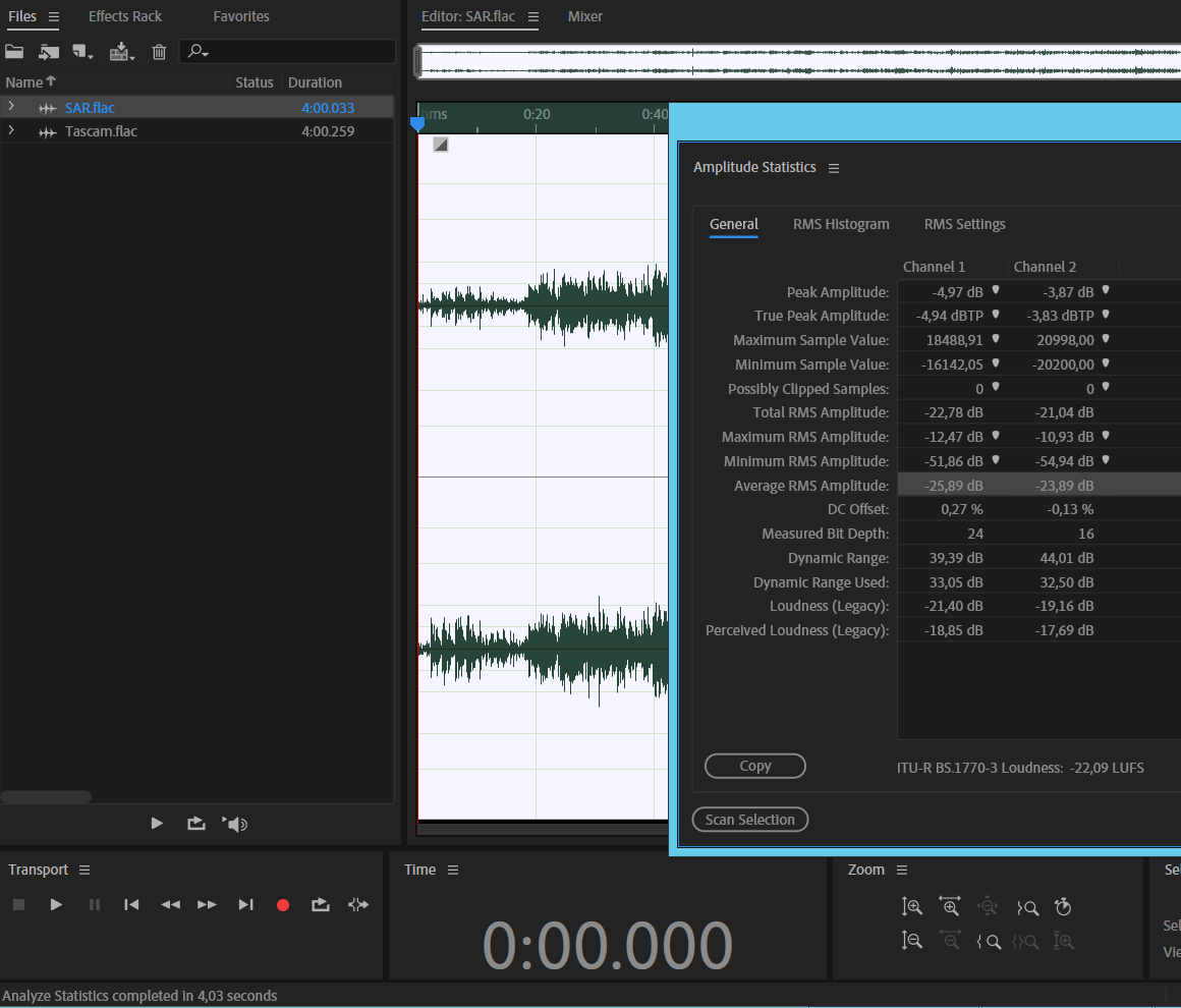

    Внутри одного файла (SAR) ДВЕ разрядности в разных каналах (measured bit depth) - очень странно.
    Где-то в других оцифровках в 24-х битном контейнере было реальных 16, это ещё терпимо, если одинаково L/R.
    Зато спектры близкие, да.

    Какого порядка фильтр на входе SAR?
ID:	384985   Нажмите на изображение для увеличения.
