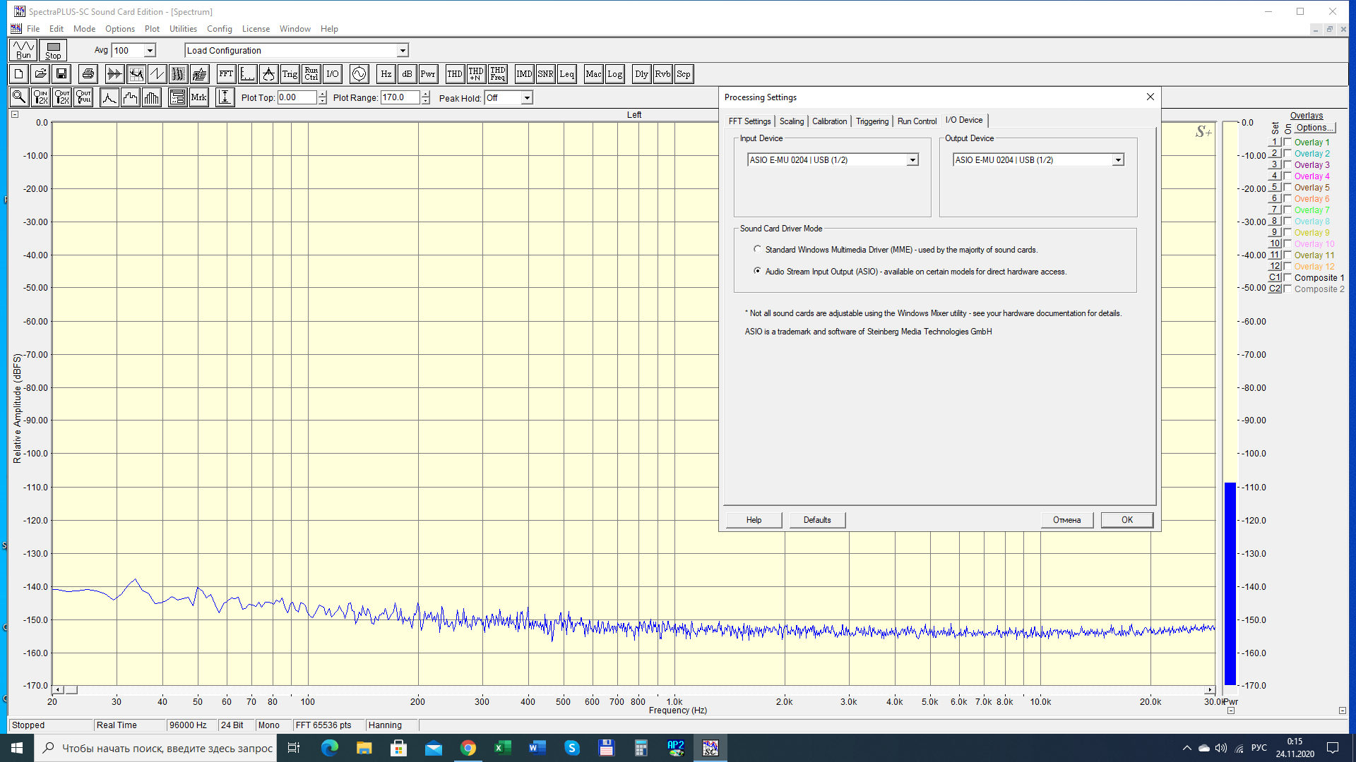

    По умолчанию Re: Построение аудио АЦП для себя любимого
    Цитата Сообщение от digilab Посмотреть сообщение
    это точно только они вроде не asio совсем , впрочем дя ютуба сойдут
    Я ее использую для измерений, в спектре переключаюсь на asio, все работает.

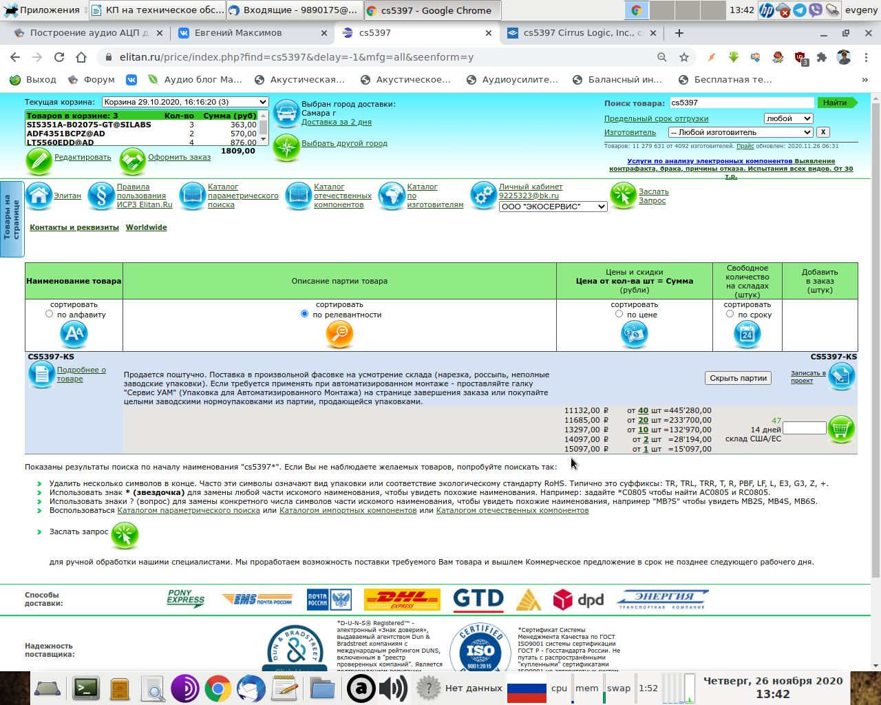

    Цитата Сообщение от Эзотехник Посмотреть сообщение
    Вот этих без алиасинга на CS5397 на ebay нет:
    в элитане есть, за нескромный ценник. Профинансируете разработку?
