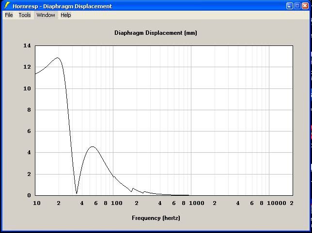

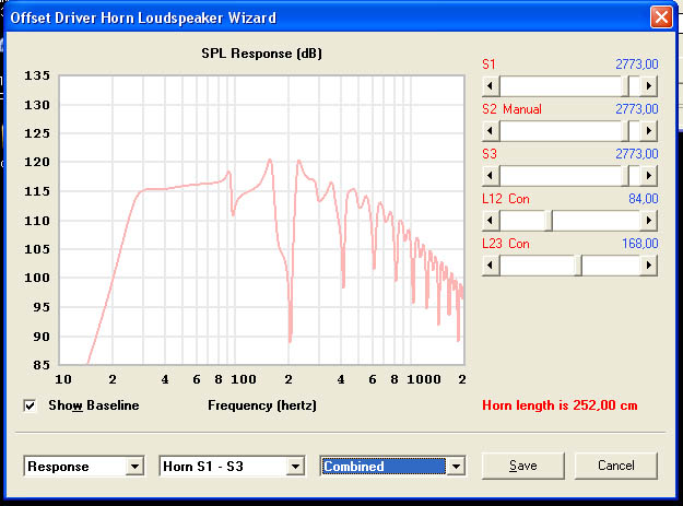

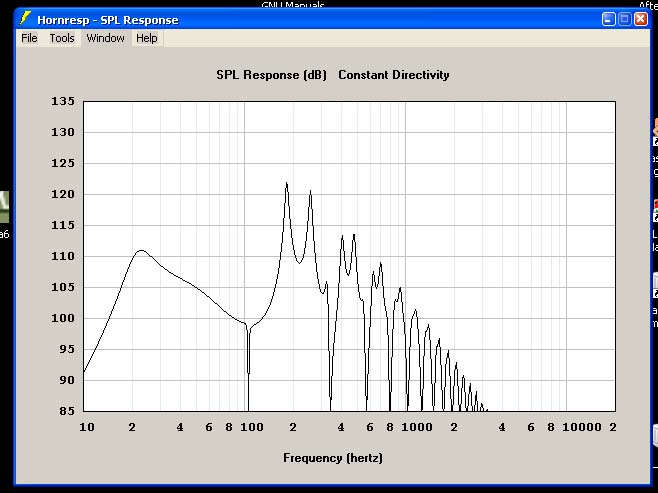

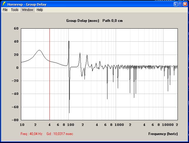

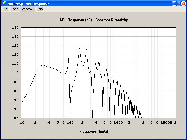

    Доброго.
    Программой Hornresp пользоваться вроде научился. Но вот результаты какие-то получаются очень интересные. Объем в итоге у ящика уходит под 700 литров . Хотя и не гонюсь за 25 Герцами. Возможно - динамик вообще не подходит под четверть волновый резонатор. А динамик у меня такой

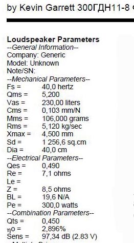

    300ГДН1-1 (8) - это то, что на нем написано . Поиск по интернету дал 300ГДН 11 - 8 . 18 " - вроде - похож.
Название:	300 ГДН11-8.jpg
ID:	198653 но вот в разных местах - немного разные параметры .
    На нем возможно соорудить что-то от 40 до 150 ? А то у меня получилось от 25 до 600, но при сечении лабиринта под 3000 квадратов , длине лабиринта 2,52 метра .... ну и соответственно объеме коробки в 700 литров. Могу картинки запостить от Hornresp - но мне кажется - это явный какой - то бред. Не туда копал, или не то - копал.Нажмите на изображение для увеличения.
  5. #1864
    16.03.2011
    Spb
    822
    А чего вы хотели от 18"? Причем, не сильно тяжелой (100г) и сравнительно хилой (Кутц 0.45).
    на вашей картинке сечение великовато. Не надо делать "полку" до 25Гц - лучше плавный спад.
    И ГВЗ получше будет. Объем скорее будет под 300л (это так, из упражнений с Респом).

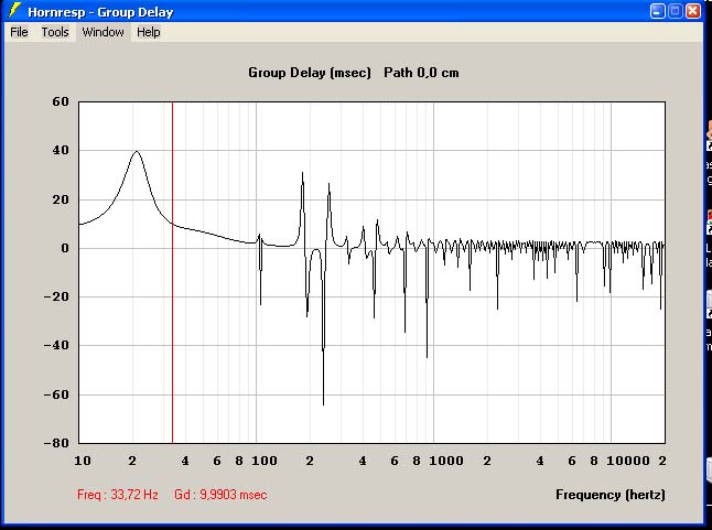

  6. #1865
    Новичок Аватар для Blackcat_2
    17.12.2013
    24

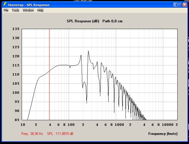

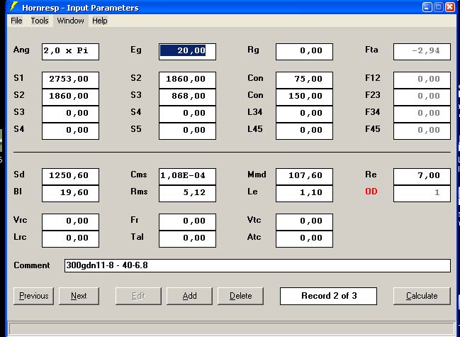

    Еще раз внимательно перечитал статью в факе - думаю , что надо остановиться на этом (собственно как САБ - изначально и не рассматривался )

    Будут делаться два ящика под два имеющихся динамика.
    А на сколько будет хуже, если лабиринт будет свернут всего на три части ? Глухая 1/3 - назад и открытая - в двое ? Ну - то есть - буквой S

  7. #1866
    16.03.2011
    Spb
    822
    2.2 м - маловато как-то для 18"????

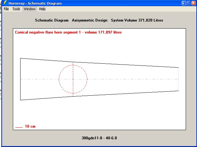

    Старый знакомый Аватар для SemenS
    26.12.2011
    город у моря
    737
    Поспешность нужна при ловле блох и при поносе (с) Как бы не было потом разочарования.. У вашего динамика Fs 40 Гц. Зачем вы настройку утянули на 30 с копейками? Для звука это не есть хорошо. Тоже так хотел сделать (и сделал), фигня вышла
    Помоделил ваш динамик, с трубой с сужением ещё что-то приемлемое может и получится. Количество колен не принципиально. И ещё. Нужно померить реальные параметры ТС динамика, в бумажках пишут что угодно. Вот тогда и моделить, вот тогда и пилить, но никак не наоборот.
    Последний раз редактировалось SemenS; 22.12.2013 в 11:31.
  10. #1869
    16.03.2011
    Spb
    822
    Интересная закономерность вырисовывается. Не знаю - подтвердите или опровергните.
    ФИшные динамики хорошо идут в лабиринты, настроенные на резонанс.
    Динамики с меньшей добротностью (более "вооруженные") - в ЧВР с расширением, причем можно тянуть полосу вниз. Предельный случай - рупор.
    с меньшей - в ЧВР с сужением. И видимо, частоту вниз тянуть не стоит.
    Так копейки - 36,6 - почти 37 Гц. И про резонансную частоту - в разных источниках ее указывают от 38 до 40 Гц. Конечно же - надо измерять у каждой конкретной головы - это справедливо отмечено. Но головы пока лежат на даче (отапливаемой) , и непосредственно заняться промером их параметров - не представляется возможным.
    Да и с промером - известная же ведь история - после работы динамика на мощностях близким к максимальным в течении какого-то времени - параметры - уходят. Т.е. прежде чем измерять - надо бы издать звук некоторое продолжительное время ?

    Сужение кстати говоря здорово укорачивает необходимую длину. У меня с вашим динамиком получилось всего-то 157 см, правда объём 264 литра. А это значит что над конфигурацией свертки канала и формой корпуса придётся поломать голову.
    А динамик обмерьте, а то у меня при подстановке параметров в хорнресп получились несколько иные величины BL и Mmd. После стольких лет хранения прогрев обязателен, только без фанатизма . После прогрева пусть чуток "остынет", сразу тёплый мерять можно ошибиться.

    Ну, раз такое дело и еще можете, лучше всего таки померять живьем TSP и вынести окончательный вердикт. Что-то, но сочиним.

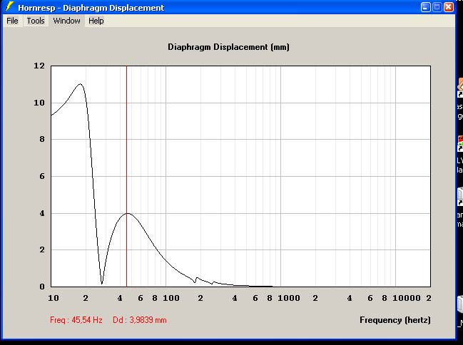

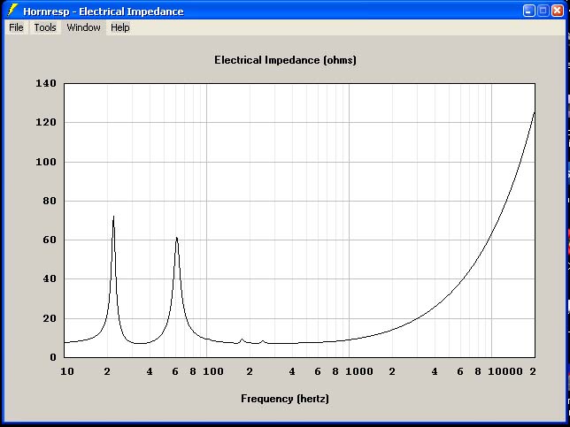

    17.12.2013
    24
    К вопросу о сужении - я понимаю, что без конкретных параметров конкретных динамиков - считать - вроде как бы - дело пустое и сродни рукоболудству. Но с правильными параметрами я получу какие-то кривые, которые надо будет интерпретировать. Ну с сабвуфером - там полоса короткая и столик можно получить (думаю) много проще, чем не у сабвуфера. А вот тут и возникают вопросы...типа - а вот такая "полочка" - это - хорошо или плохо. И если и плохо - то - почему, Поэтому все таки осмелюсь все с теми же параметрами еще картинок запостить и спросить - что плохо и к чему желательно стремиться. Да - задача не саб ( это уже из самих динамиков понятно ) , но и не обязательно все НЧ. Остатнее НЧ (с верху ) будут добираться чем-нибудь другим, что уже есть в закромах. Хотя Может это и не совсем по аудифильски

  19. #1878
    Аватар для rogozhin
    28.01.2006
    4,886
    Blackcat_2, параметры кривые - не стоит на них ориентироваться. Там явно что-то вписано вручную или с ошибкой. Или Бл или Vas или Re.
    с уважением Александр

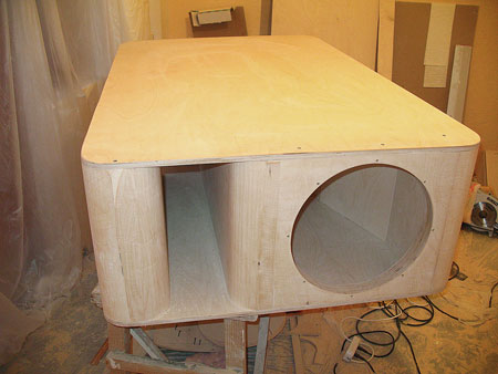

    Вопрос если делать чв, где порт будет на выходе с небольшими закруглениями типа рупор, можно это учесть в программе?
    Что то типа такого, просто не хочется городить прямоугольный ящик
    И ещё вопрос если делать консрукцию с 3 мя поворотами а не 6 ю, будет какая то разница конкретно для саба 30-70 гц?

    voldemar72664, небольшие закругления можно не пересчитывать. 3 поворота отлично работает - у самого такие.
