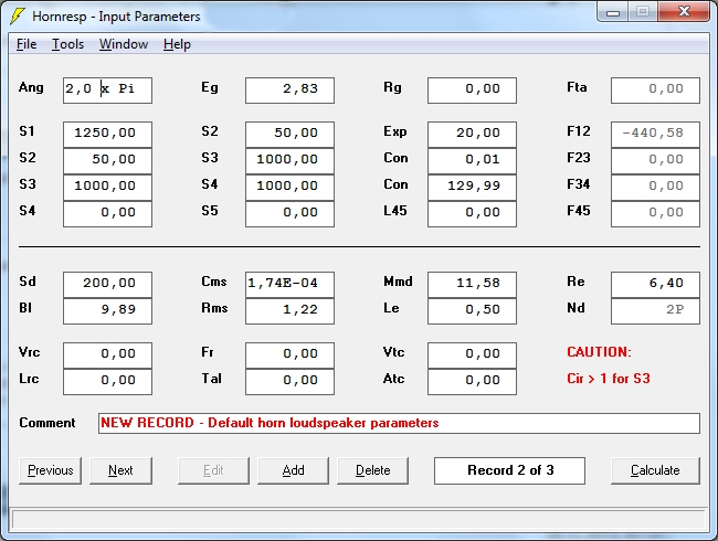

    Частый гость Аватар для vadimal
    09.08.2011
    Ижевск
    310
    Понятно.

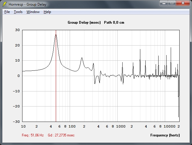

    Сейчас поменял на 2Пи, ни чего не изменилось в графиках (только немного форма второго импульса на ГВЗ.)
    За разъяснение спасибо.

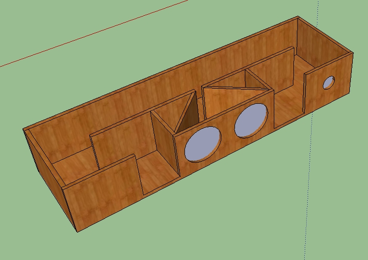

    Доброго времени суток! У меня вопрос к Александру Рогожину: возможно ли такое сворачивание для мидбасаВложение 196624преследуемая цель( на примере tempo-6)полочники превратить в напольники.Интересно как повлияет укорачивание перегородок с минимальным перекрытием

    Цитата Сообщение от azz74 Посмотреть сообщение
    Доброго времени суток! У меня вопрос к Александру Рогожину: возможно ли такое сворачивание для мидбасаВложение 196624преследуемая цель( на примере tempo-6)полочники превратить в напольники.Интересно как повлияет укорачивание перегородок с минемальным перекрытием
    Добрый день! Если так как на картинках, то не вижу проблем!

    Вот набросал еще один вариант,думаю для широкополосника подойдет,динамик максимально поднят вверхВложение 196738

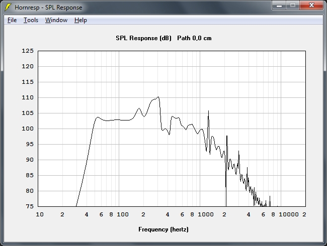

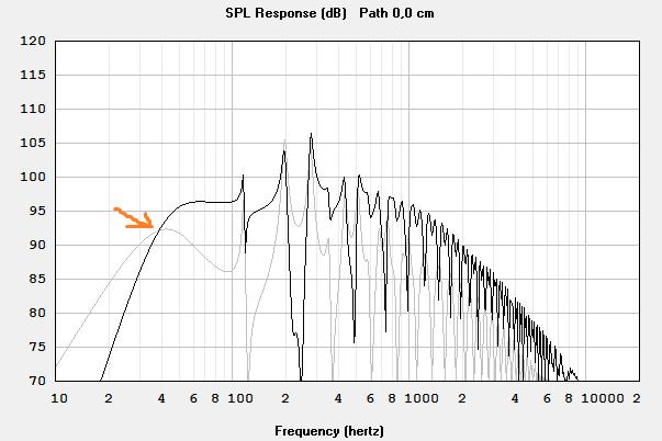

    vadimal, может я ошибаюсь, swr-250 слабоват для лабиринта. Порт практически не работает.
Название:	Sonido swr-250.PNG

    310
    Roman_01, можешь выложить скрин дина который хорош для лабиринта, чтоб посмотреть как должен работать порт.

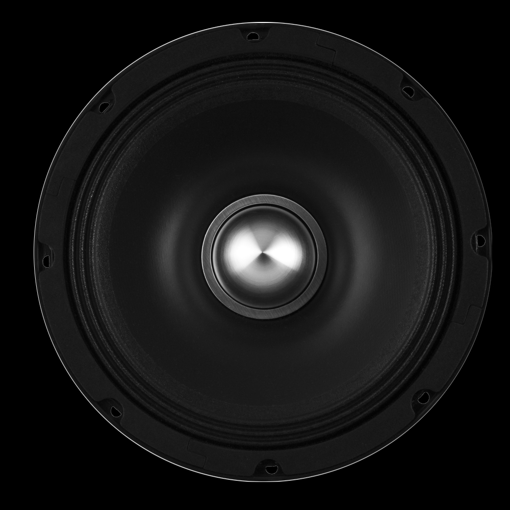

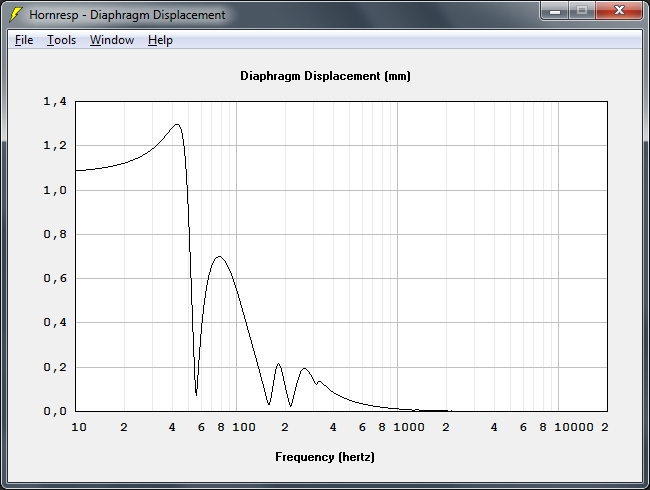

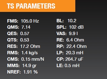

    Всем привет!
    Ребята, по теории, изучаю тему лабиринтов уже около года. На практике делал маленький образец из 5,25 динамика для товарища, т.е. практики нет вообще .
    Теперь возник вопрос постройки высокочувствительных лабиринтов для себя, имеются 4 8-мидюймовых динамика с небольшим ходом диффузора (см. вложения) по два на каждую АС, твиттеры пока еще выбираю, хочу построить двухполоску с нижней границей в 50 Гц, после долгих расчетов получилось следующее. Нужно ваше мнение, помощь, советы. Заранее спасибо.

    По-моему, не то, что доктор прописал.
    Почему без смещения?
    да и горбы СПЛ и ГВЗ 25мс ....
    Зачем 2 динамика? Надо громко?
  12. #1831
    Добрый Аватар для Gudronov
    10,349
    Эти динамики лучше всего использовать по назначению, то есть как среднечастотники. В таком своеобразном резонаторе с настройкой на октаву ниже Fs толку от них не будет.
  13. #1832
    Старый знакомый Аватар для SemenS
    26.12.2011
    город у моря
    737
    Cудя по фотке это Cadence. AKovalenko, этож среднечастотники хоть и называются мидбассами. Параметры в даташите явно преувеличены, как по полосе так и по чутью. Дважды возвращал в магазин в виду полного несоответствия написанного на коробке и то что слышно ушами.
    precision power PM.804NX их переигрывают по всем делам.
    Не годятся Ваши динамики для лабиринта - совсем.

    Зато задумка какая.Прямо лабиринт с предрупорной камерой ни дать не взять.А в целом с предыдущими высказываниями согласен.Лабиринт он нч оформление для нч динамиков.Их надо и выбирать.

    Какое оформление тогда подойдет лучше для этих динамиков? Хочется полочку хотя бы от 70 Гц.
  18. #1837
    26.12.2011
    город у моря
    737
    При Fs 105 Гц ни о какой полке от 70 даже мечтать не надо. Их можно в ЗЯ, ОЯ, щит или вообще без ничего. У меня похожие (РР) без ничего, использую как СЧ, от 400 Гц играют хорошо.

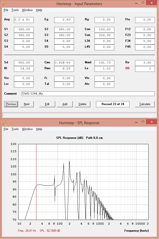

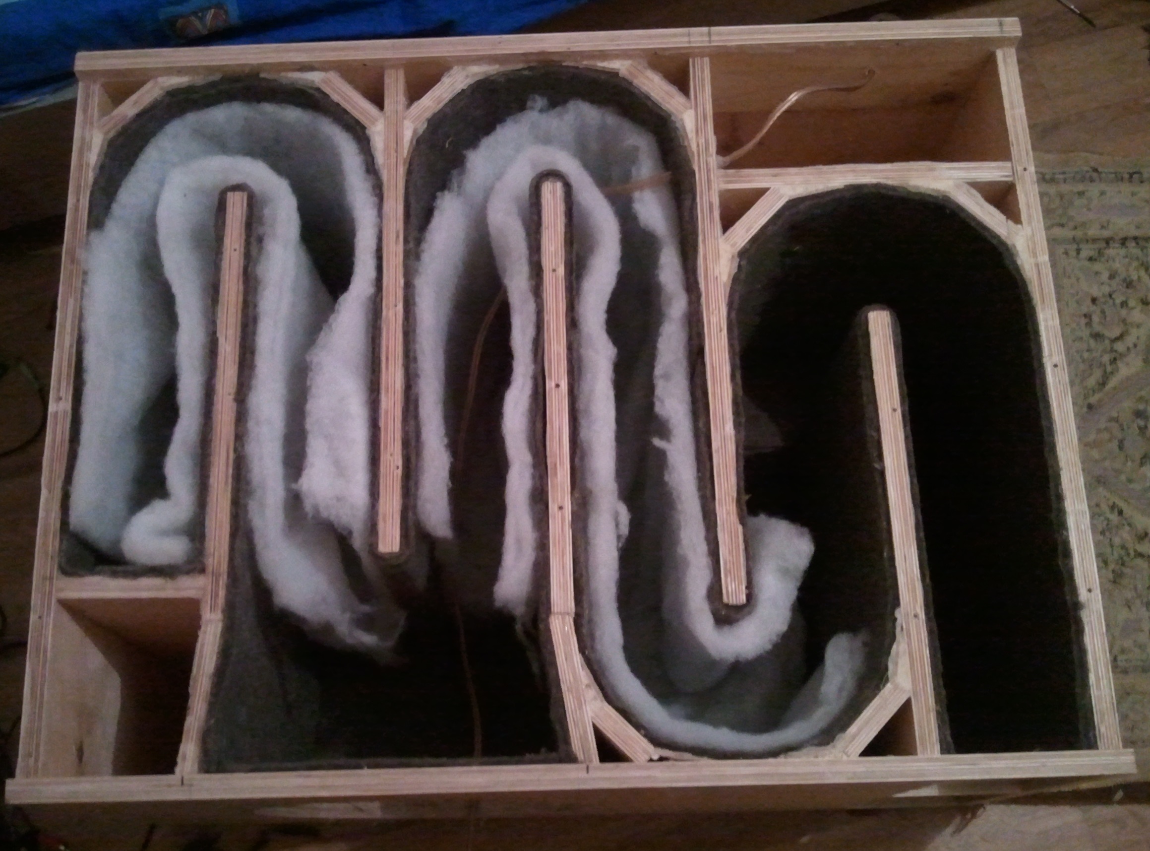

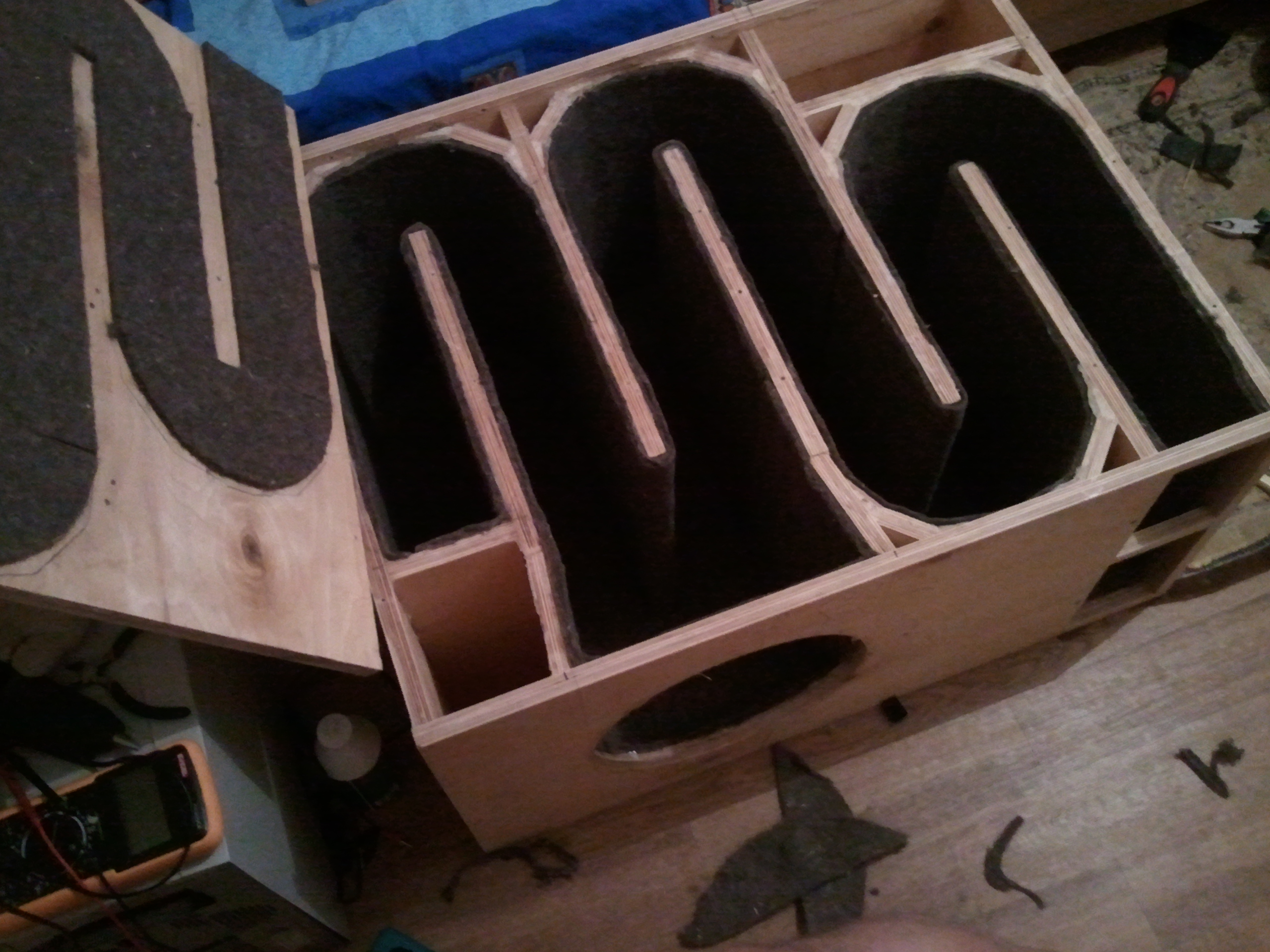

    Все закончил. Саб с оклейкой и набивкой, предусилитель с фильтром, усилитель мощности. В итоге ничего не изменилось. Как был звук паршивый, так и остался. Итоговый размер канала с учетом войлока 375х102 = 382.5 мм^2. В hornresp отличный результат. А в реальности его не слышно. Гудеть - гудит, да. Но вот плотного баса вообще ни-ни. Разве что можно найти пару мест в метре от саба, где реально можно расслышать этот самый глубокий и четкий бас. Во всем остальном пространстве комнаты (прямоугольная форма комнаты) либо гудеж (у коротких стен) либо тишина (у длинных стен). Даже у 10 литрового сабика от двд плеера звучание плотнее, конечно же выше по частоте и призвуков порта много, но сам факт.
    Поможет ли более плотная набивка?
    Может переделать в стандартный четверть-волновик?
    Что-нибудь качественное из этой головки вообще можно вытянуть?

    Cat In Boots, это замеренные параметры? Динамик исправен? В другой комнате пробовали?
  21. #1840
    11,075
    Стенки корпуса не дрожат и не подыгрывают?
